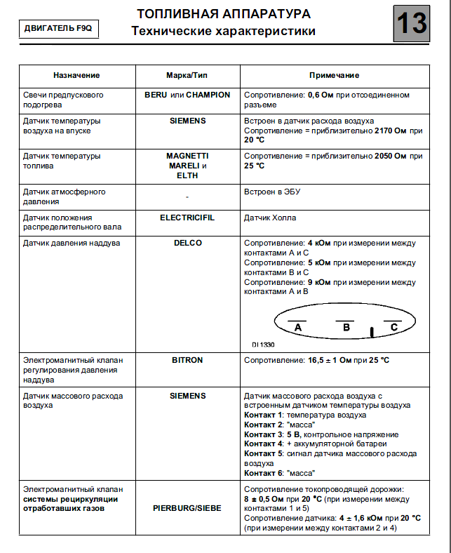

Между всеми --- 4-5-9 кОм --- писал же выше.
Да --- тот что на 82 начинается --- это номер по Рено.
Ищи по тому что на 0 начинается --- это номер по Бошу.
Пардон сразу не понял!

У меня
1-2 - 5.61к
1-3 - 5.35к
2-3 - 4.63к
Выходит сдох бобик.

Вчера прочел у поляков, что на кангу такие стоят. Звякнул на разборку, где у нас микрики и пирожки привозят, обрезанные по кабине, там сказали кангу есть. Приехал и вот она родимые! Тот же самый номер. Отдал 1000р. Лампочка потухла сразу и не надо ошибку сбрасывать. Поехал и реально заметил резвость, которой не было даже при покупке авто! Лампочка при этом раньше не горела. Так вот. Я тут вроде спрашивал про вибрацию, на 3 и 4 скорости в районе 1800 оборотов. Мне сказали, что я слишком рано переключаюсь. Я исправился и стал ездить как положено. А сейчас попробовал и вместо сильной вибрации, чуть заметная дрожь.
Но вот блин незадача померил уже на работе сопротивление и все-равно не в норме, но падла работает.
1-2 - 5.71
2-3 - 3.92
1-3 - 5.34
Что скажите? Мог ли мой старый датчик, как-бы сдохнуть наполовину, при этом лампа не горела, а параметры были занижены и авто тупило?
1-2 - 5.71
2-3 - 3.92
1-3 - 5.34
На сколько сдох датчик определяет ЭБУ по каким то своим соображениям.
Что на этом тоже 9 нету...

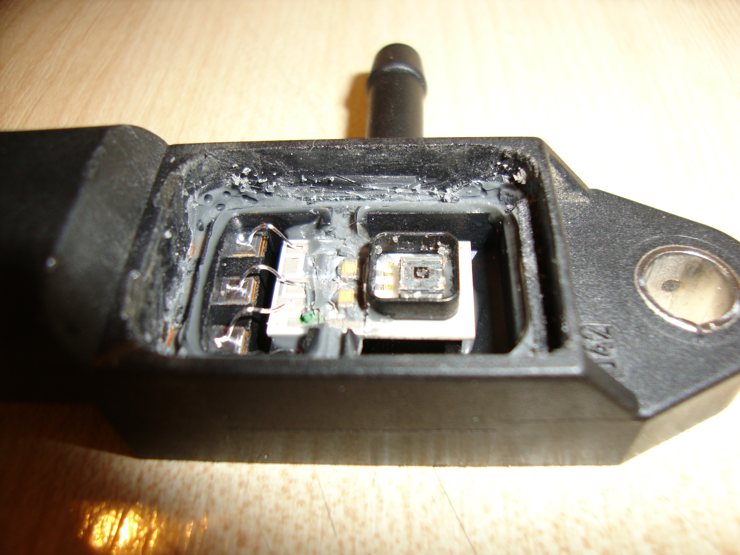

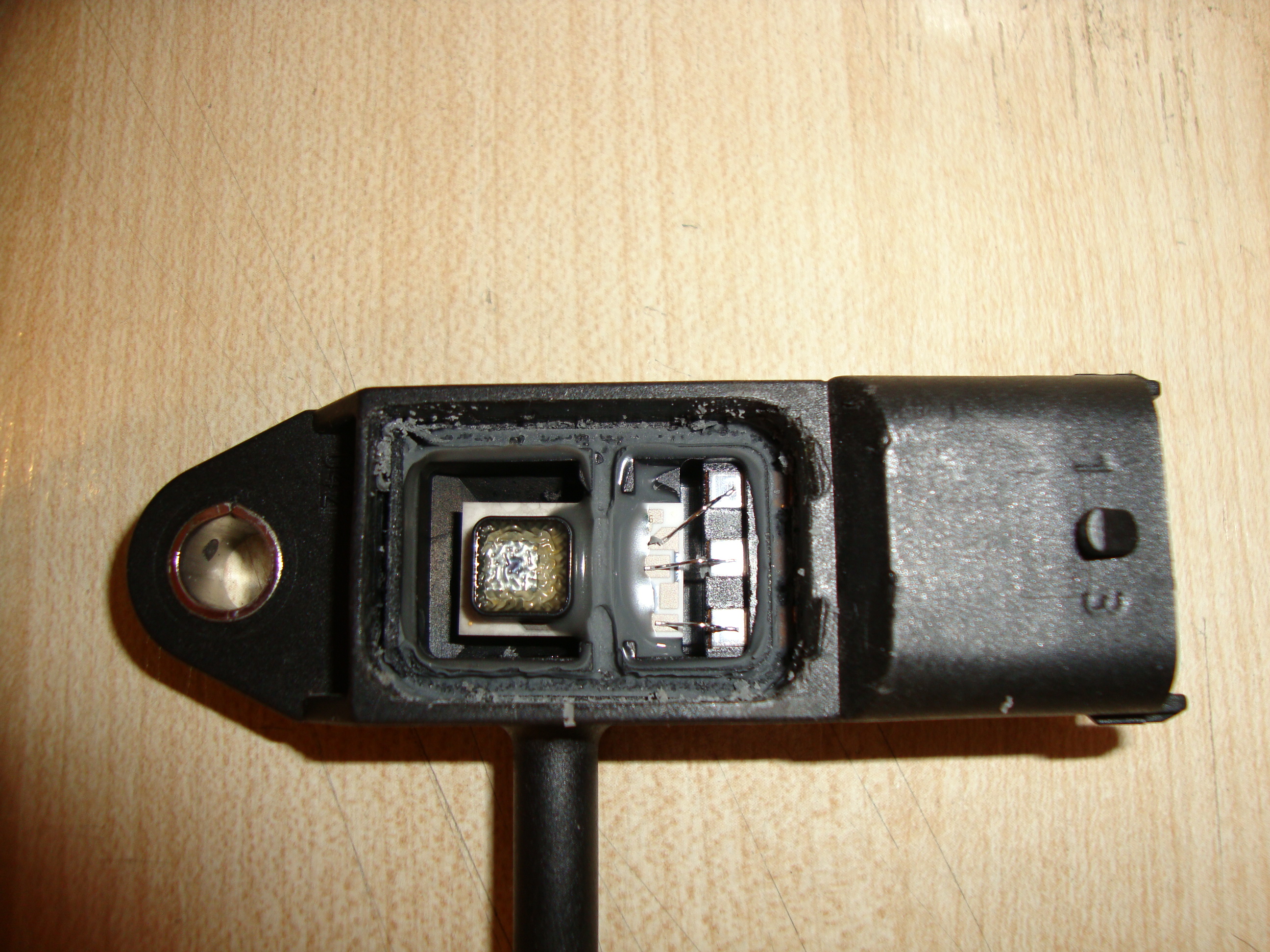

Наконец я вспорол ему брюхо!
Значит такс. Ремонту датчик не подлежит.
Потыркав иголкой в промежуток между корпусом и крышкой, понял что это не литье.
Крышка просто сидит на герметике и щели между крышкой заполнены им же. Прорезав обойным ножом герметик и выскребав его весь, крышка не поддалась. Сидела мертво. Погрев корпус феном (для пайки радиокомпонентов), из отверстия потекло немного какой-то вязкой и прозрачной жидкости, типа силиконового масла. Короче крышка не поддавалась и тупо поддел ее плоской отверткой и открыл.
Внутри нет никаких переменных резисторов и которых я говорил. Там стоит SMD чип, который и является самим датчиком. Он установлен на керамической подложки, а сам сделан на основе стекла вживленным в него чипом. Аналогичные по внешнему виду в больших количествах стоят в телефонах Nokia. Вода туда попасть не может! Все герметично. Исключение только отсек где выходят контакты, те что внутри. Под наклейкой есть отверстие которое для чего-то выходит именно в этот отсек. Внутри параллельно контактам стоят блокировочные кондеры, которые блокируют разные наводки на чип. Сгореть чип не может, так как он стоит на входе и никакие сильные токи к нему не подходят. Пытаясь очистить мягкий силикон которым был покрыт чип, чуть надавив на пинцет, я сделал дырку, посредине чипа. Отсюда вывод, что этот тонкий слой стекла и есть чувствительной к давлению зоной чипа. Скорее всего от постоянного воздействия давления, внутри чипа происходят какие-то изменения. Может даже от времени на сотые доли микрона прогибается само стекло и остается в таком положении надавливая и удерживая показания самого датчика. Это только мое предположение. Но могу сказать точно этот датчик боится сильных ударов. Стекло однако хрупкая вещь.
Вот такие пироги.
Фотки прилагаю.
