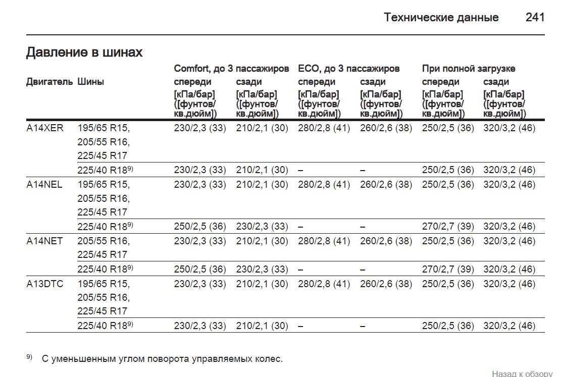

#468 Megla
Megla
  • Cообщений: 1 359
  • Город:Питер.
Отправлено 09 Сентябрь 2013 - 15:06
Graver, Kirill1969 прав, все есть в инструкции:
[attachmentid=107075]

#469 Kirill1969
Kirill1969
  • Cообщений: 1 197
  • Город:Новоуральск
  • Автомобиль: машина
Отправлено 09 Сентябрь 2013 - 15:10
Megla я давал шанс человеку сделать удивительное открытие - понять, что книжка с красивой машинкой на первой странице еще и открывается и там кое-что есть. А ты все испортил. flag.gif

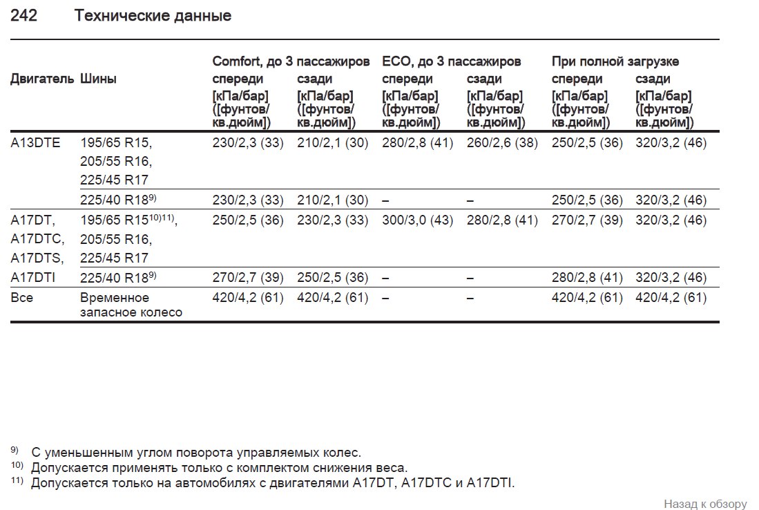

#474 Megla
Megla
  • Cообщений: 1 359
  • Город:Питер.
Отправлено 09 Сентябрь 2013 - 16:52
Цитата(Graver @ 9.9.2013, 16:26) Просмотр сообщения
На моей машинке двигатель A17DT и по инструкции на нее встанут 15-е колеса.
Ну есть еще одна часть инструкции:
[attachmentid=107076]
И сразу же встречный вопрос: у Вас есть "комплект для снижения веса"?
Скорее всего нет, думаю в Россию он может и вообще не поставляеться.
И тогда все встает на свои места.

#475 Graver
Graver
  • Cообщений: 1 297
Отправлено 09 Сентябрь 2013 - 22:05
Kirill1969, почему же не знаю я вам конкретно ответил "он так и называется A17DT (LUB) 101лс "74 кВт.
Megla, а вот про "комплект для снижения веса" не знаю может и есть только из чего он состоит?
ЗЫ от темы мы удалились. в FAQ все правильно написано про колеса
Сообщение отредактировал Graver: 09 Сентябрь 2013 - 22:08

#476 Kirill1969
Kirill1969
  • Cообщений: 1 197
  • Город:Новоуральск
Отправлено 10 Сентябрь 2013 - 05:40
Megla я про эту страницу и писал выше, про четыре вида (или подвида) дизельных моторов.
Допускается применять с комплектом для снижения веса я понимаю так: ставить можно, но необходимо выполнить определенное условия по снижению веса авто, например: оторвать металлические эмблемки Opel с капота и багажника и приклеить бумажные, заменить стальной капот на алюминиевый, заменить тормозные диски на керамику меньшего диаметра, соответственно меньшего веса, ну или что-то в этом духе. Знание маркировки двигателя может в жизни больше и не пригодиться, если вы по факту выяснили какие у вас тормозные диски.
Да, и в FAQе все правильно, я туда правда раньше не глядел, т.к. в инструкции все доходчиво про бензиновые моторы написано и вопрос то был по движку NEL, по этому не было проблем открыть инструкцию и прочитать и VIN тут не нужен, но так же нет проблем, если не лень, выяснить возможность установки по факту, со снятием дисков.
