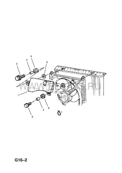

Ребят, что это???
Деталь номер 1, называется "РЕЗОНАТОР, ТРУБКА ВОЗДУХООЧИСТИТЕЛЯ"
Для чего это?
От этой штуки идет патрубок в воздухан, подходит после ДМРВ и темп. наруж. возд., когда снял воздушный патрубок, что бы почистить дроссельную заслонку, то обнаружил в трубе, что идет на ээту штуковину пробку от чего-то. Патрубок просто заглушен и по идее пробка логична, но я малый дотошный и хочу, что бы все в машине именно работало, как с завода задумано.
Темболее сейчас борюсь с большим расходом топлива, проскочила мысль, а может топливо льёт правильно, просто воздуха мало, отсюда и черные свечи и хлопки и как следствие богатая смесь т.д., а?
Всетаки расчитывалось на заводе для кол-ва воздуха например 1, кол-во бенза 1, а у меня получается бензина 1, воздуха грубо говоря 0.5, поэтому и смесь богатая..
Сообщение отредактировал Igor_57rus: 16 Январь 2012 - 21:42

Это глушитель шума впуска, по научному резонатор Гельмгольца.
Глушат, обычно, по причине негерметичности.

Вот что нашел на эту тему. Судя по рисункам, эта штуковина и не должна быть герметичной впринципе.
Я чет запутался..
Я вчера сидел вспоминал, у меня на Хонда Сивик до этой машины была такая банка, правда немного видоизмененная и она не была герметичной, т.к. забор воздуха у неё был из под капота+через фильтр шло.
Сообщение отредактировал Igor_57rus: 17 Январь 2012 - 08:19

Впуск от фильтра до ГБЦ- герметичен!
Остальное-неисправность.
Тем более перетечка через ДМРВ(с Ваших слов).
