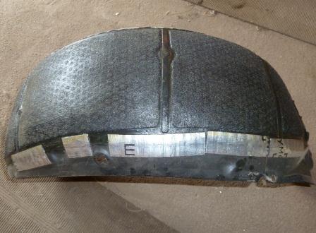

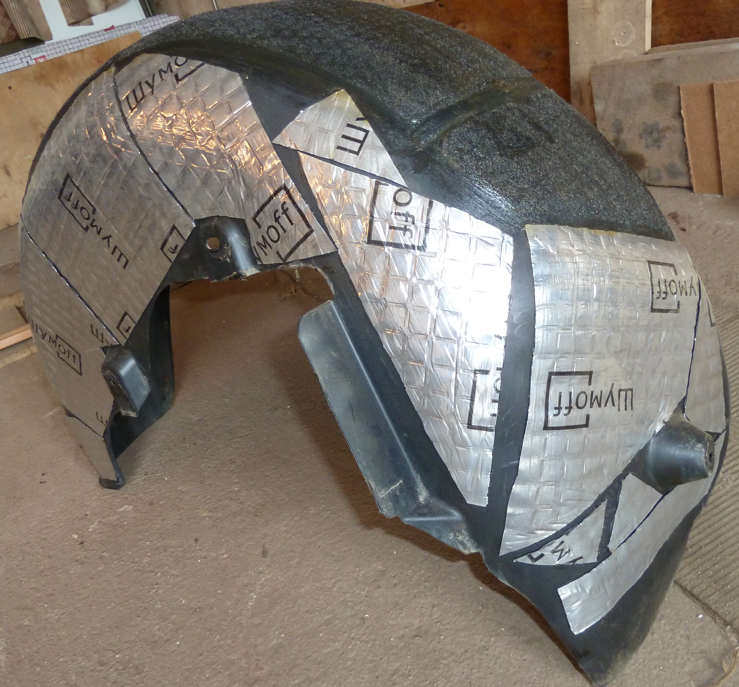

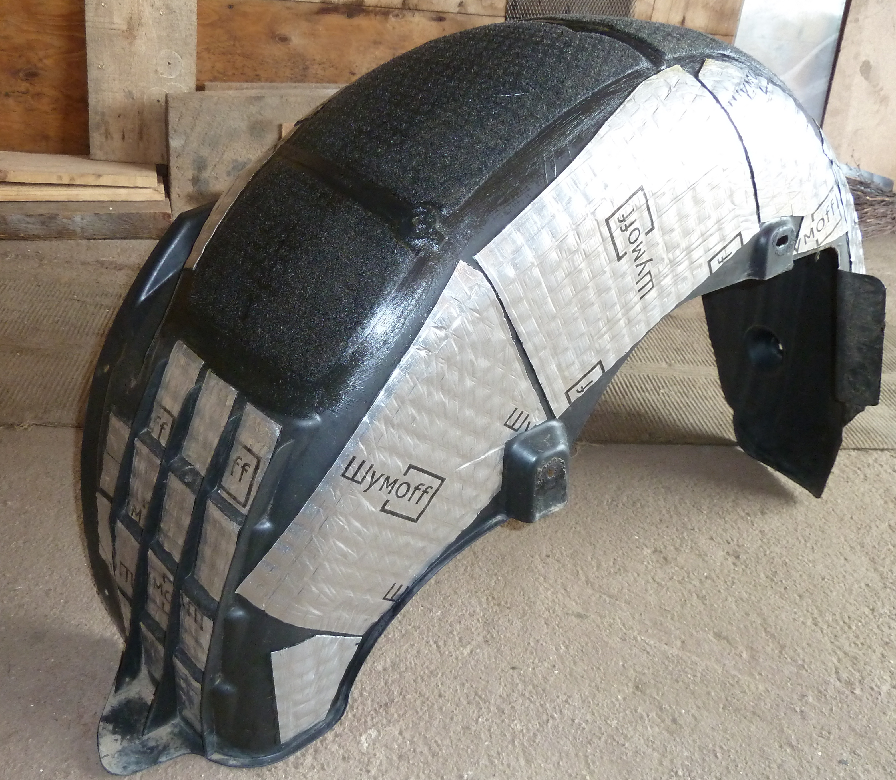

Привет всем форумчанам!!!Я когда ставил брызговики сделал небольшую шумоизоляцию подкрылков,теперь летящие по ним камушки почти не слышно.[attachmentid=105742][attachmentid=105744] [attachmentid=105745][attachmentid=105746] а заодним пропитал мягкую часть подкрылков пуш-салом(так-как вода проходит через них до кузова)

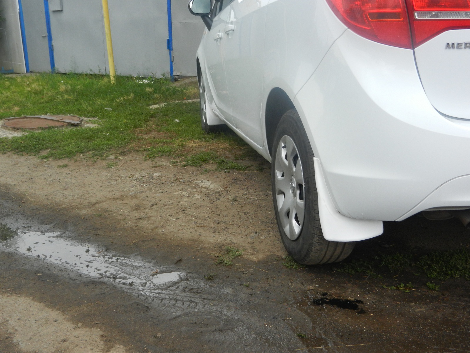

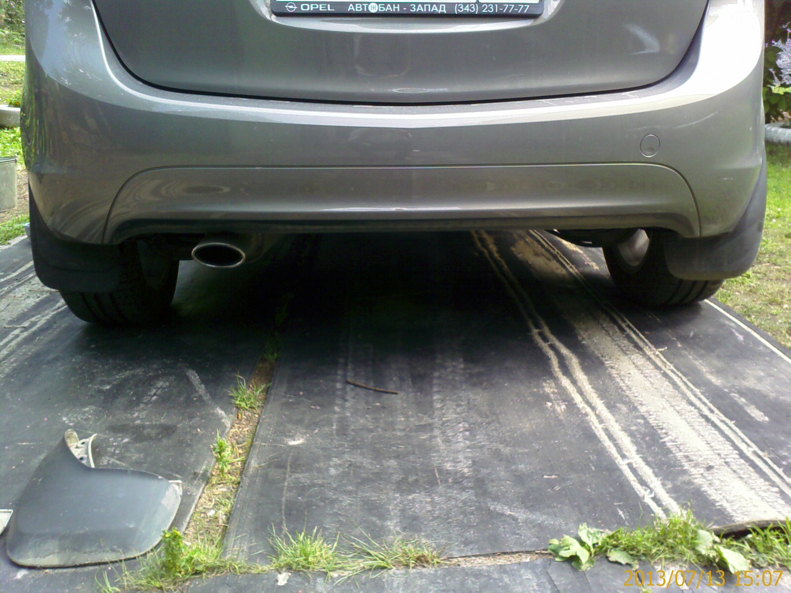

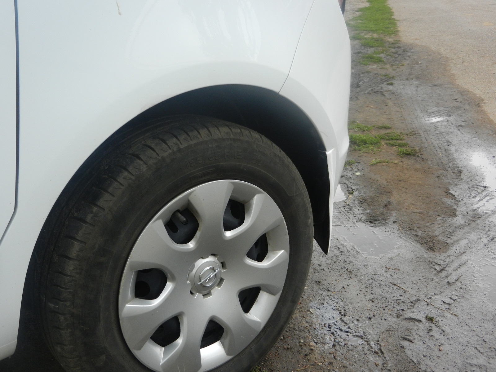

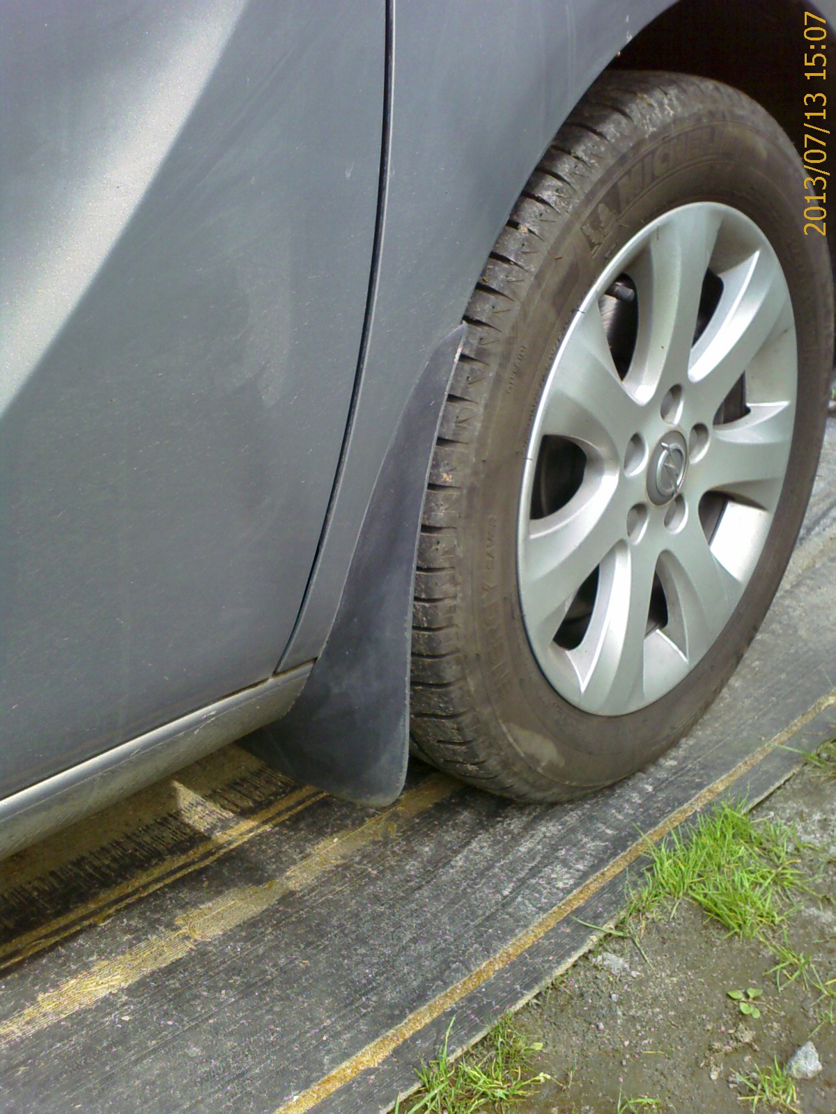

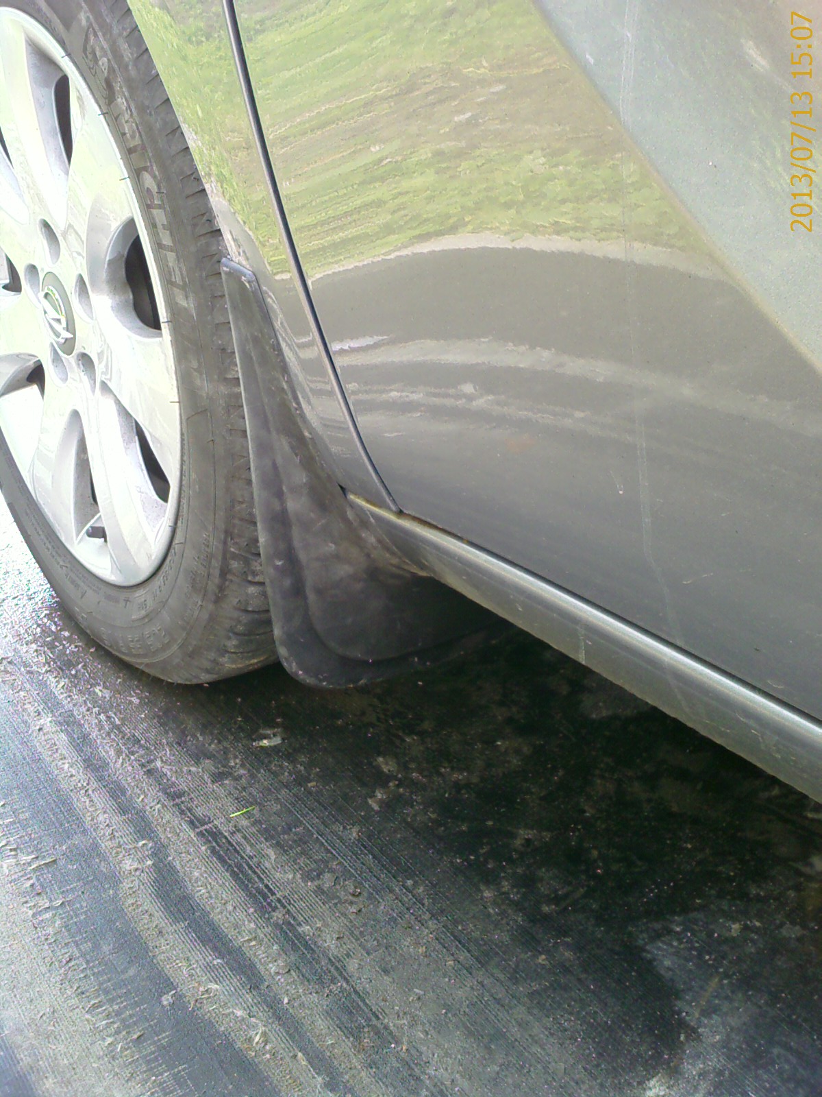

Отправлено 24 Июль 2013 - 15:27
Цитата(Nickolur @ 15.7.2013, 19:11) Просмотр сообщения
в одной из палаток нашёл универсальные (вроде Беларусь). Подкупила крайняя мягкость и хорошая прилегаемость. Стоили 190р за 2шт.

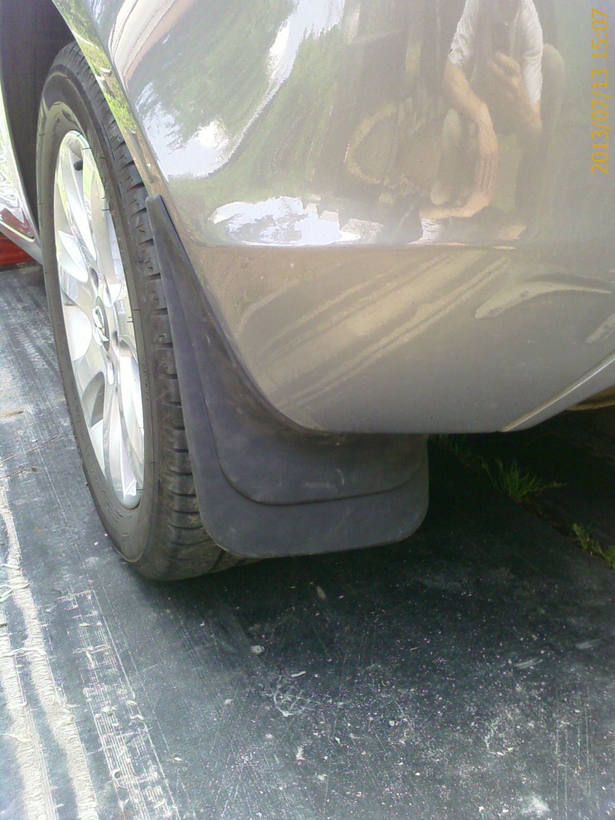

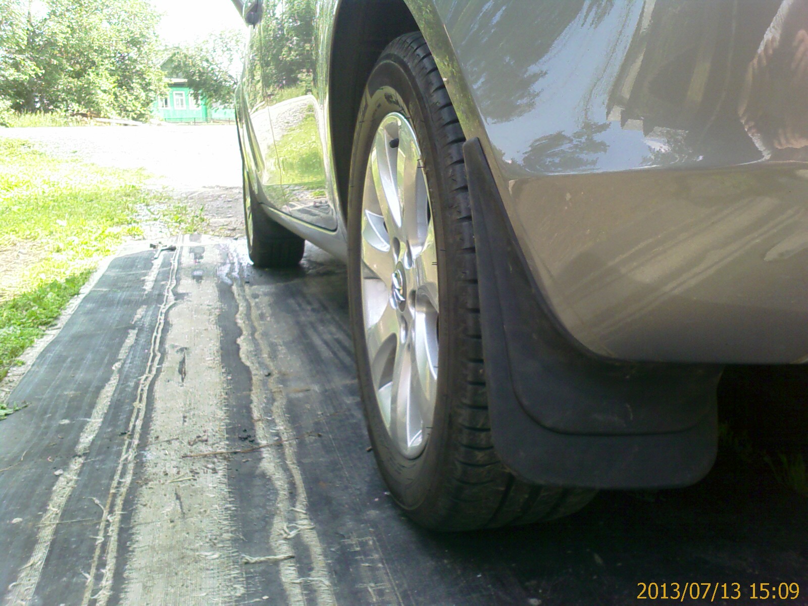

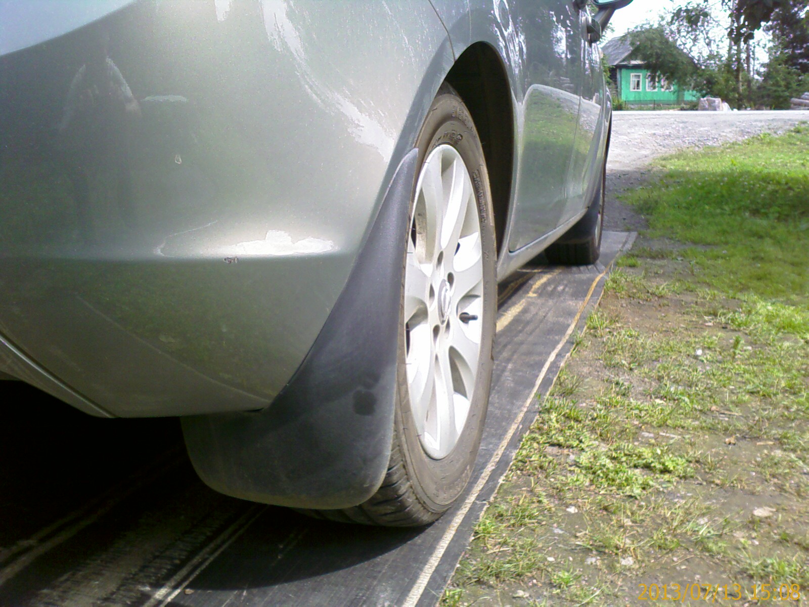

Покупал такие же ещё в мае, сразу после покупки авто, правда, я покупал по 170 руб. за пару. А вот поставил только на прошлой неделе. Спереди при установке использовал одно крепление подкрылка и несколько саморезов в подкрылок и один в железо, сзади все саморезы в подкрылок. Плюс в месте прилегания к кузову проклеил 3М скотч. Получилось вполне прилично и бюджетно. В салоне за пару брызговиков с установкой просили около 2700 руб.
Фото:
Изображение Изображение Изображение

Интересно, а что в плане снижения шума эффективнее,
обклейка шумопоглощающими материалами пластиковых подкрылок или
колесных арок со стороны салона ?
#245 kostik 44
kostik 44

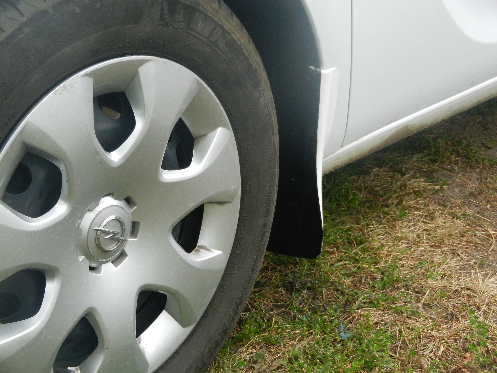

Как то так...

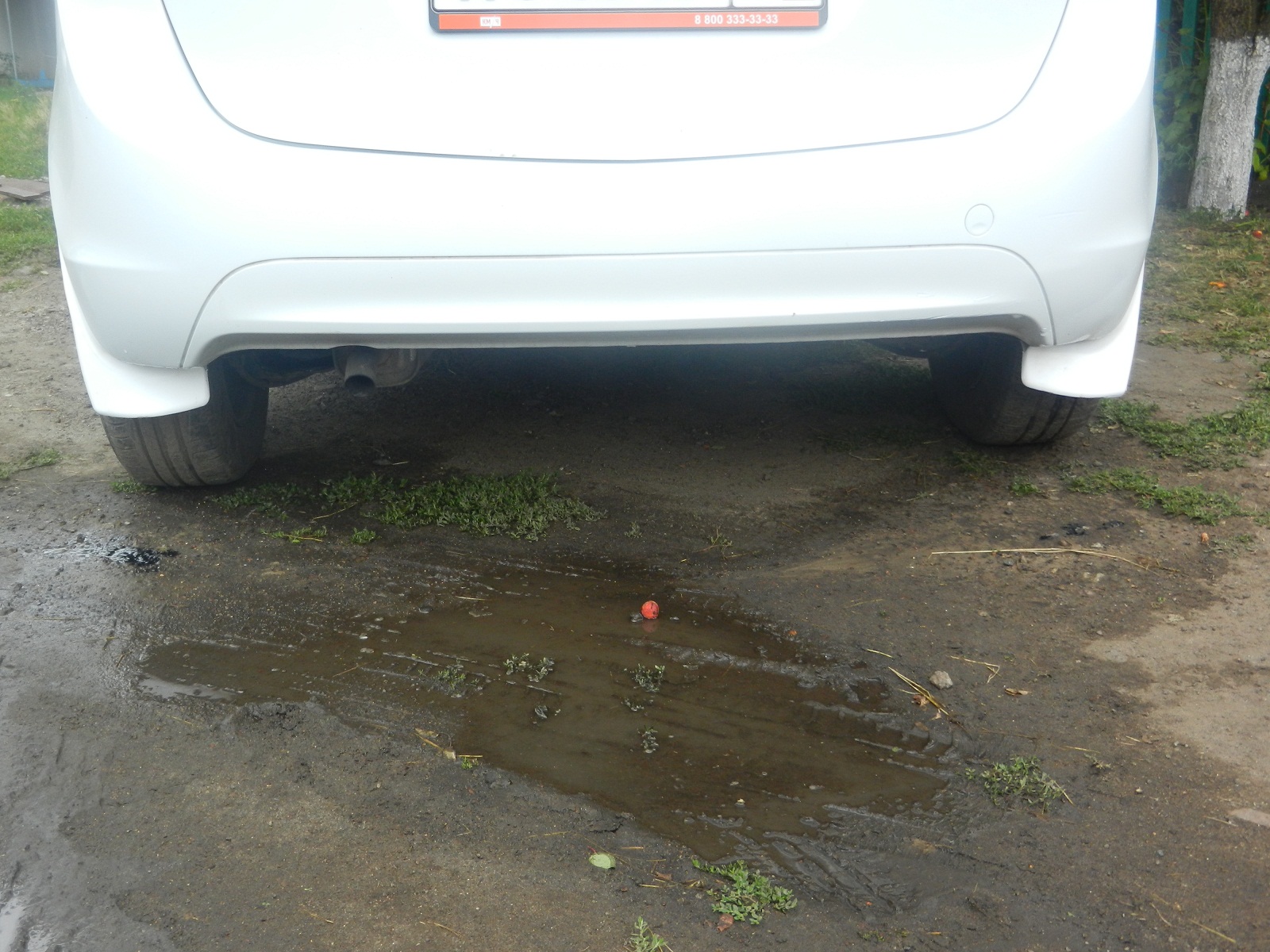

[attachmentid=105965][attachmentid=105964][attachmentid=105963]
[attachmentid=105962][attachmentid=105961]

Отправлено 28 Июль 2013 - 20:05
Цитата(Galiadi @ 28.7.2013, 20:02) Просмотр сообщения
gjhn22
Красили сами?
Нет белые универсальные купил а Ашане, а вот внутри покрасил из балончика черной матовой краской, правда не знаю сколько она будет держатся. Но во всяком случаи лучше чем пластмасовые оригинальные, бампер теперь точно не выскочит, от них использовал только проставку на задние.

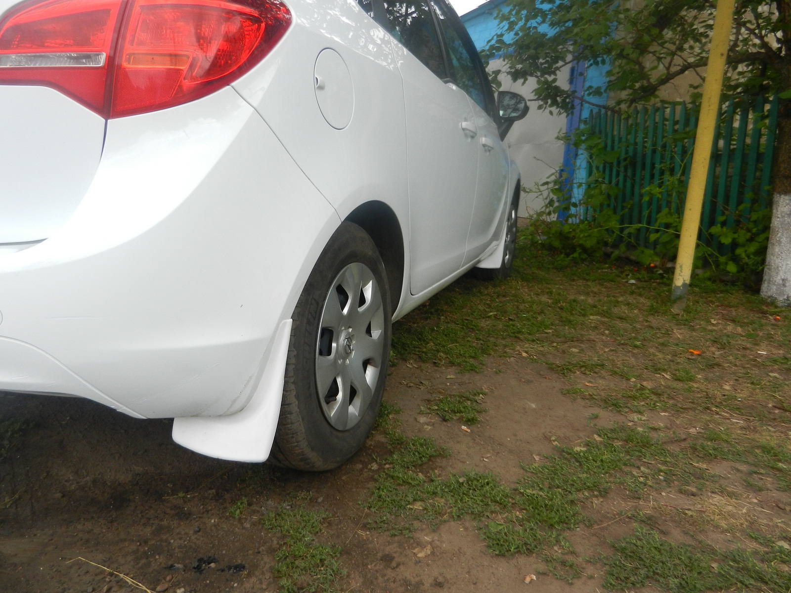

#250 Байкер на пенсии
Байкер на пенсии
  • Cообщений: 9
  • Автомобиль: Meriva B 1.4 NET Cosmo + доп.
Отправлено 30 Июль 2013 - 05:37
Мое обращение для владельцев совсем новых автомобилей и задумывающихся об установке брызговиков. На моем автомобиле больше года были установлены штатные брызговики и сняты были в целости по следующим причинам: даже если ими и не цеплять бордюры, то они всеравно протирают краску, налипший снег с них надо осторожно соскребать (пинок по брызговику не помогает), задним ходом начинаешь ездить как "чайник". На замену штатным были установлены Rezawplast они не скрывают потертостей от штатных поэтому пришлось маскировать потертости корректирующей кисточкой 1766093 (цвет на мелких "коцках" очень похож, на больших начинает отливать серостью) и полировкой.
К нештатным пока 2 замечания:
1 При установке надо примерять обязательно с колесом, сложно определить положение для крепления. Ну и крепление передних брызговиков саморезами в подкрылок не фантан по надежности.
2 При скорости около 100 км/ч если ехать по мокрой трассе (у нас колеи на трассе как в поле после дождя) появляется "пескоструй" по порогам.
По внешнему виду каждый решает сам, но мне штатные нравились больше
