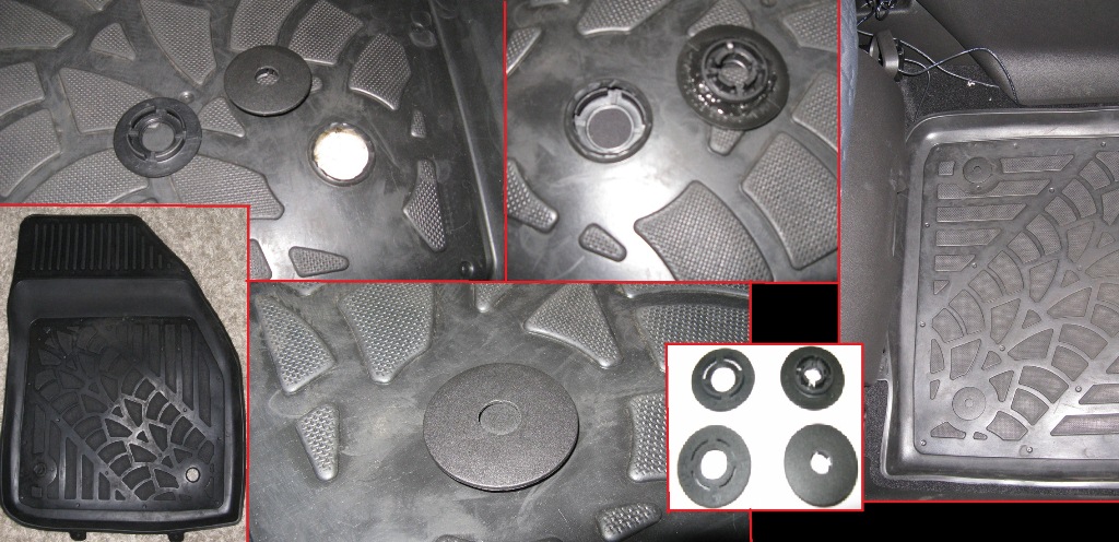

Сегодня забрал крепления для ковров в Экзисте. Спасибо mmx за наводку, PARTYzankе за хорошие фотки, было с чем сравнить неоригинальные крепежи.
Итак, заказал я не оригинальные крепежи (код 72 22 823), а крепежи от VW (код 3C0 864 521 9B9 и 3C0 864 523 9B9), отличаются они только размером центрального отверстия, у родных 11мм, у VW 10мм.
1.Вырезаем отверстия в коврике на местах резиновых колпачков.
2.Аккуратно увеличиваем отверстие в верхней части клипсы ножом или рассверливаем сверлом на 11 или на 12 мм
3.Промазываем верхнюю часть клипсы клеем или герметиком (чтобы не протекали) и совмещаем.
4.Защелкиваем коврик на родные крепления.
[attachmentid=97000]
У меня все получилось вполне ровненько, коврик держится хорошо, снимается при необходимости легко.

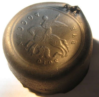

З.Ы. ))) После того как срезал резиновый колпачек стал крутить его в руках и обнаружил на нем какой-то рисунок [attachmentid=97001] похоже это не случайность, такой есть на всех. Интересно, мои ковры производства Банка России 2010 чеканили на Монетном дворе? ))))))))))
У меня тоже такой рисунок на этих пипках ar.gifкстати я зделал немножко подругому,знакомый токарь вытачил из фторопласта вставки прямо в эти пипки,я их вставил и защёлкнул на крепёж на полу,всё держится отлично и резать ковёр не пришлось bf.gif

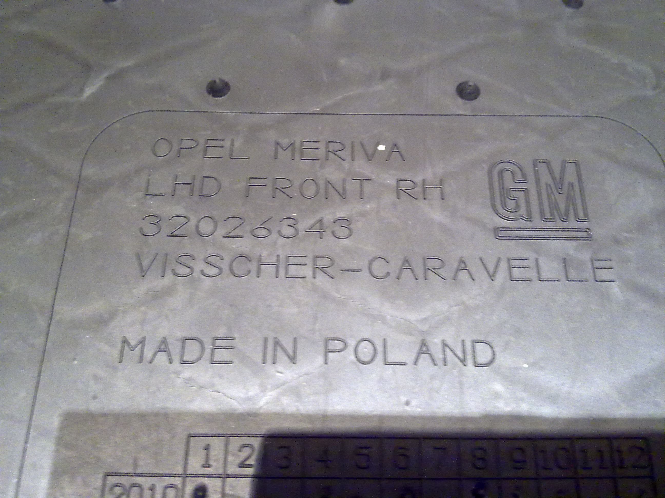

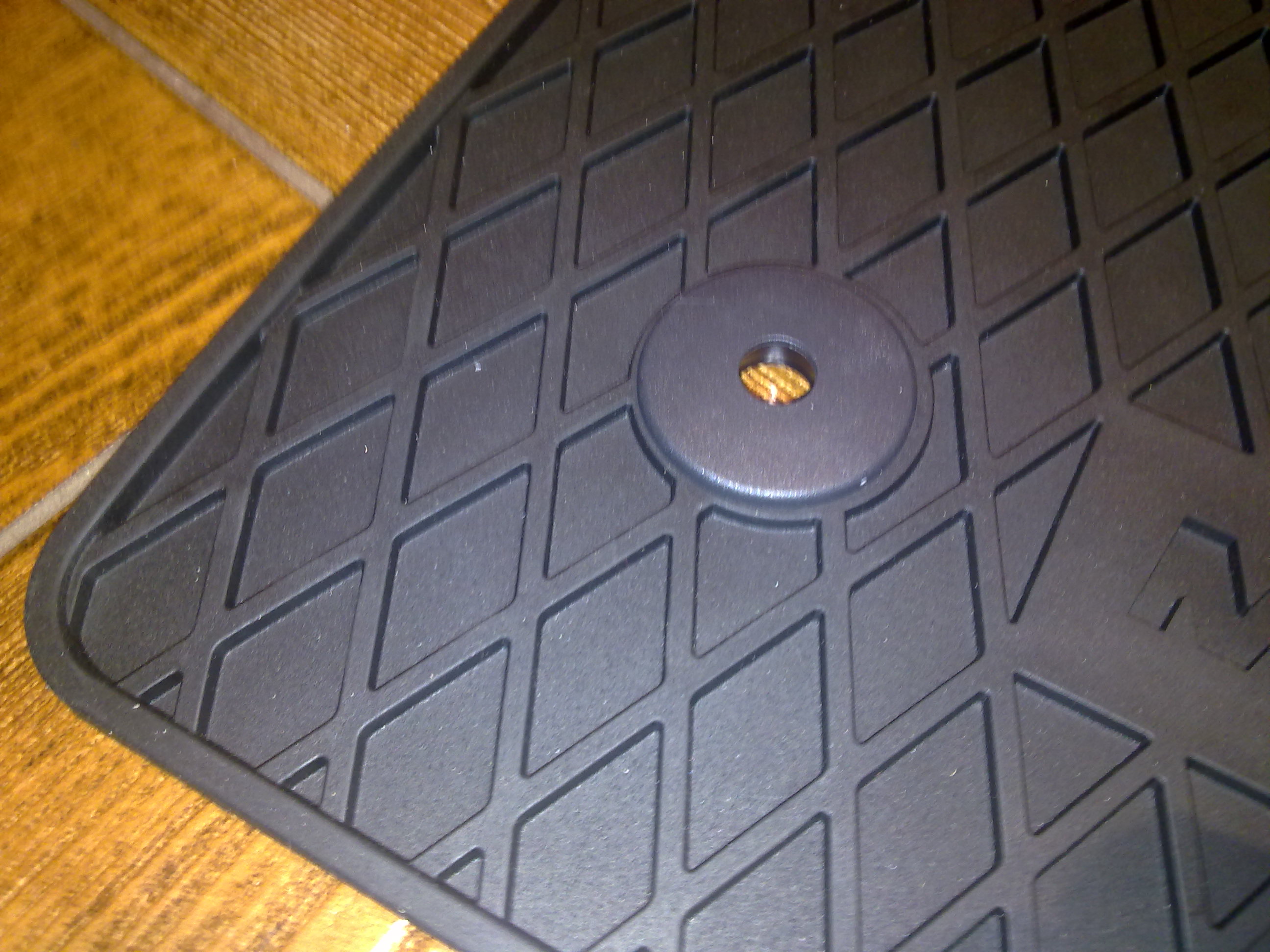

#120 roman-sp
roman-sp
  • Cообщений: 241
  • Автомобиль: Meriva B (B14NET, AT6), DE + Premium
Отправлено 25 Ноябрь 2012 - 15:05
Цитата(mmx @ 23.11.2012, 14:01) Просмотр сообщения
roman-sp, оригинальные коврики это которые без бортиков и с артикулом GM или Opel? На них они уже должны быть установлены на ковры.
Заказал коврики в Экзисте.
Прикладываю фото (комплекта креплений не было)
