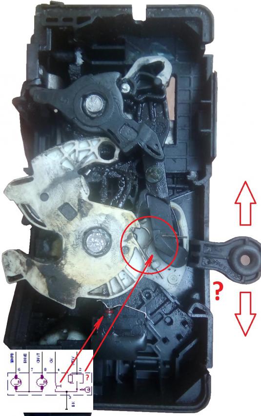

Если кто-то имеет TIS или знает, мне нужно знать соединение клемм 2 и 4 замка двери водителя - куда они ведут. Meriva B
Кроме того, как сделан переключатель управляемый тягой  от ключа замка.
Сообщение отредактировал hydrant: 31 Май 2020 - 00:37

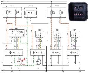

Отправлено 19 Июнь 2020 - 11:43
... уже нашел.
переключателя в замку нет, пин 2 не занят.
Пин 4 подключен в систему управления окнами (с использованием шины LIN).
Спасибо Владимиру из другого форума ...
  • Амбр сказал за это спасибо
