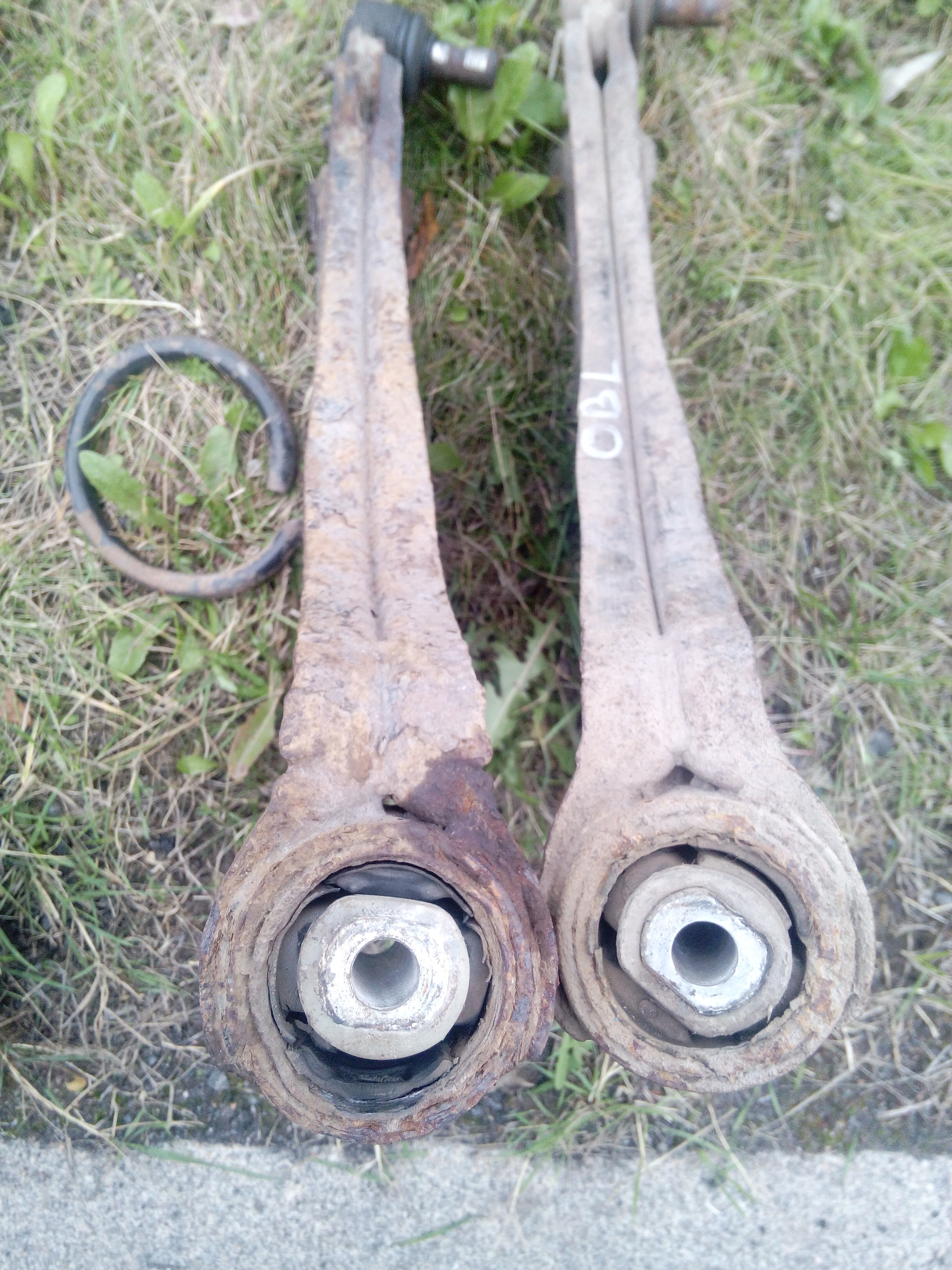

#40 вевагр
вевагр
  • Cообщений: 634
Отправлено 03 Сентябрь 2014 - 07:14
Сбегал позавчера на разбор, купил рычаги, думал сэкономлю. Эх, глянуть бы тому воятелю в газа, который так сайленты засунул(((.
Да ещё пружина сюрприз подсунула.
[attachmentid=115572]
