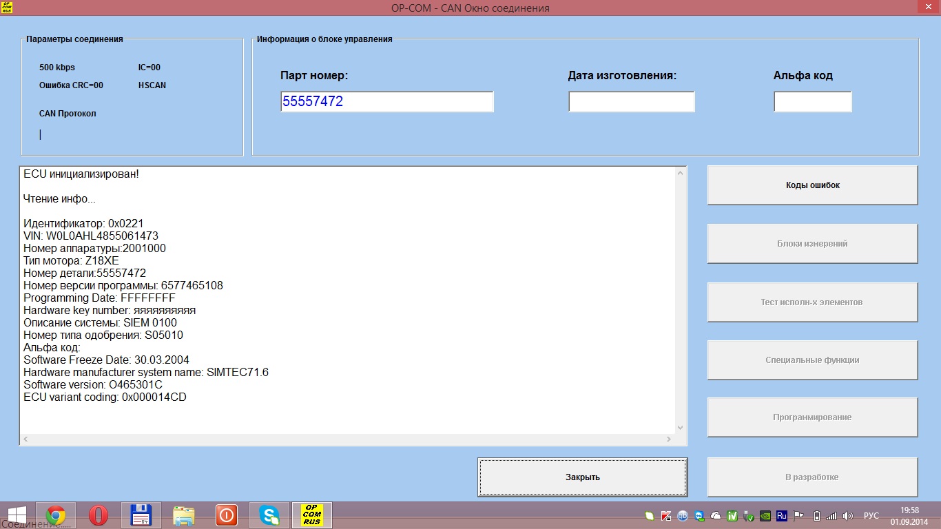

Отправлено 02 Сентябрь 2014 - 07:23
что за проблема при идентификации автомобиля? [attachmentid=115552] [attachmentid=115553]

#49 dotsent
dotsent
  • Cообщений: 455
Отправлено 05 Сентябрь 2014 - 10:37
В папке с пограммой провериь наличие подпапки DebugFiles.
Если они в наличие, то проверить права на нее. Должны быть права на запись.
Т.е. птичка на чекбоксе read only снята.
#50 aleksandrpunin
aleksandrpunin
  • Автомобиль: opel astra h 1,8 мкпп
Отправлено 05 Сентябрь 2014 - 18:08
угу, было только чтение попробую отпишусь
