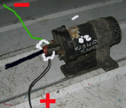

у меня стреляет здесь на рисунке показано белыми линиями[attachmentid=82208]

Отправлено 03 Декабрь 2011 - 11:12
Цитата(migel.m.n @ 2.12.2011, 22:45)
стреляет здесь
Все правильно. Изоляция центрального электрода по в/в стороне ушла в сад погулять. Замена катушки тебя ждет.
Можно, конечно, еще позаниматься гинекологией, а можно сразу поменять.
