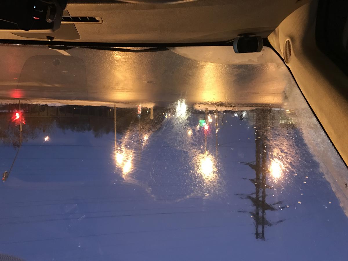

Привет. Дворники перестали очищать кусок стёкла прям перед водителем. Никто не сталкивался? Как с этим бороться? Щетки поменял на новые - эффекта нету.

@Pa3k вам не могли поводок погнуть?

Может и могли, только как это понять? Он должен быть прямым-прямым?

с небольшим изгибом в сторону лобового стекла

На фото похоже на жировое пятно...
Нужно смазать поводок в месте сгиба (там где он сгибается когда дворник руками отводят от стекла). Там или грязь или ржавчина. Пружине "не хватает сил".

Спасибо, купил новый поводок на экзисте - проблема пропала.
