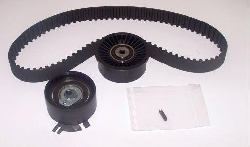

Всем, привет! Сегодня поменял все ремни, ролики ремней, фильтра и масла. Буду еще ставить сепаратор топливный - для отделения воды и мусора из соляры. А то, кто его знает, что нам в баки заливают?

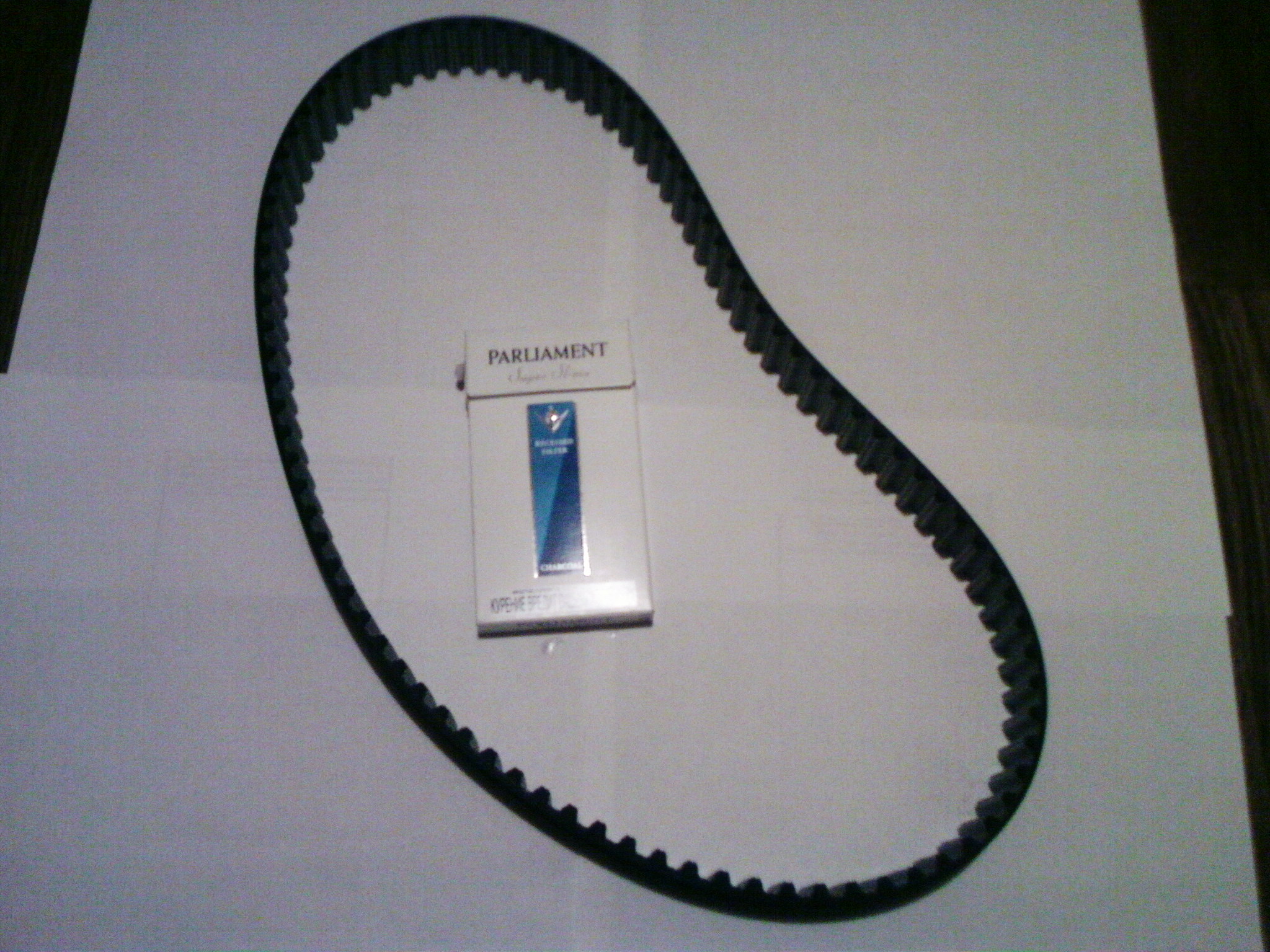

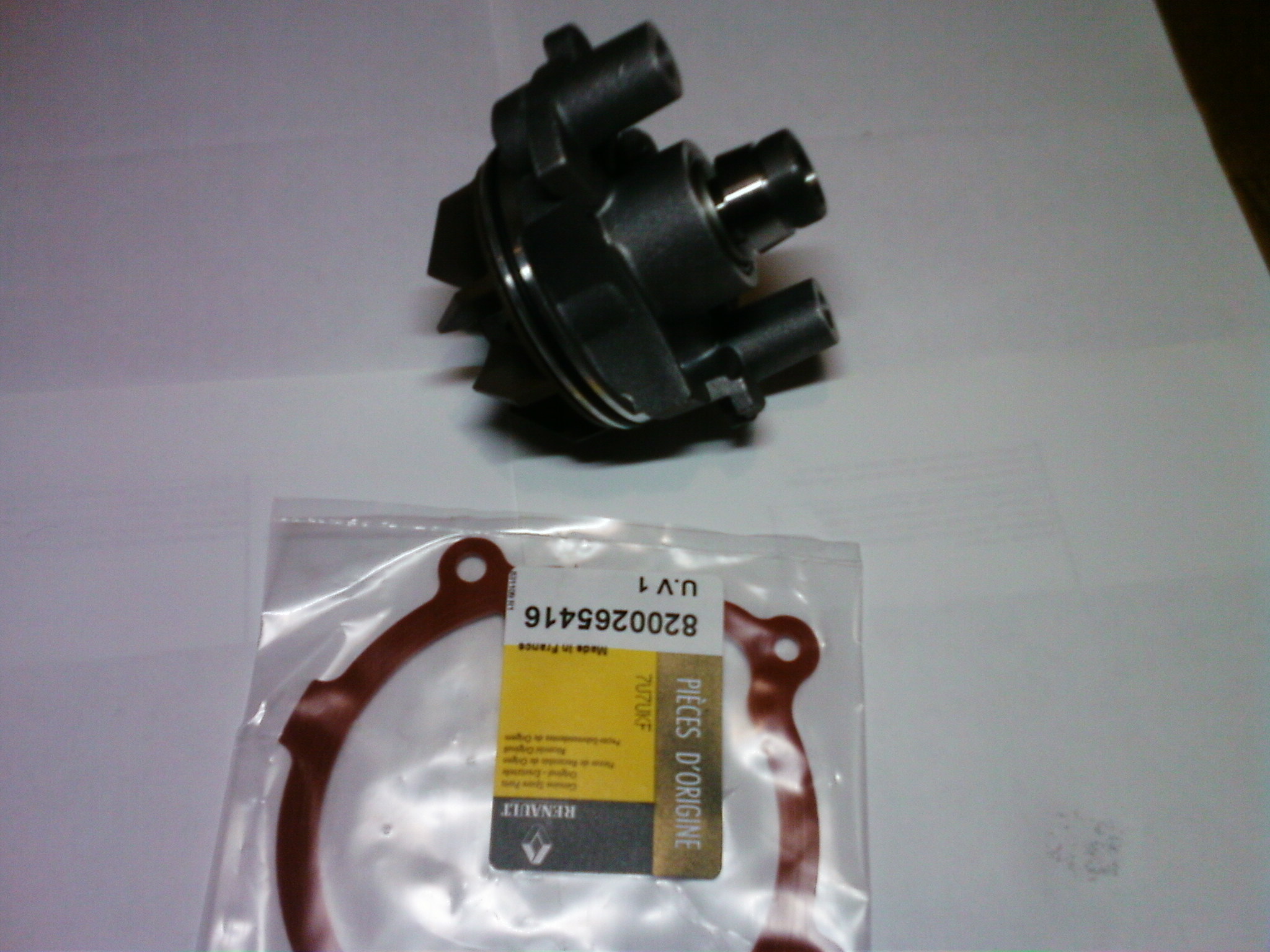

Вопрос в двигателе 2,5 Один распред или два?И вообще что крутит ремень ГРМ ?Я заказал ремень и помпу в EXIST привезли вот такой маленький ремень и такую чудную помпу.
Правильные части или нет?Подскажите пожалуйста.

Вообще-то тема обсуждалась уже. Распредвалов 2, помпа вроде эта:[attachmentid=25920]
Ремень действительно короткий правда вроде с роликами продается:[attachmentid=25930]

Да все правильно Спасибо.Открыл программу ТИС 2000 и немного покапался.МАМА дорогая и цепь и шестерни и ремень.Цепь-масляный насос в поддоне.Шестерни-помпа,топливный насос.Ремень ГРМ-естесно распредвалы.
