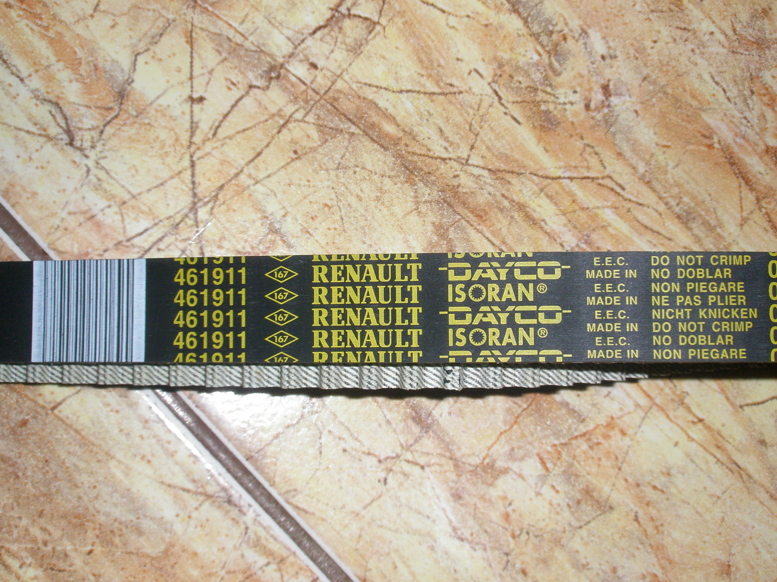

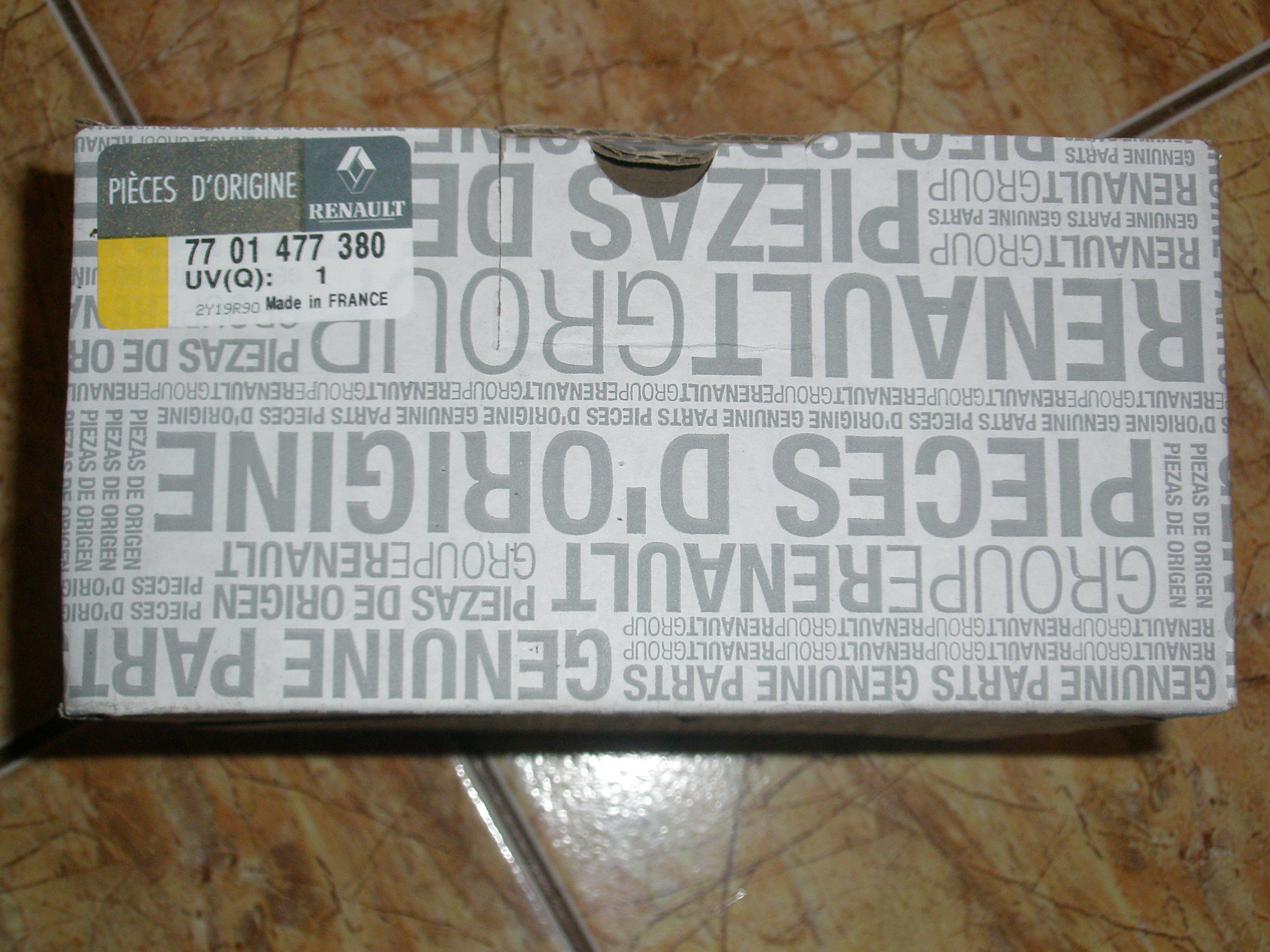

оригинальный комплект грм 2.5 630 На официальном рено за замену просят 650 грн

Отправлено 22 Январь 2012 - 11:51
О. На 2,5 идёт Дейко.
А на 1,9 Гейтс.

Менял в прошлом году и неделю назад. На Мастере 2,2 и Виваро 2,5. Комплекты одинаковы 7701477380 Оба раза брал у ОФ. Оба раза ремень Дейко ролики INA.
