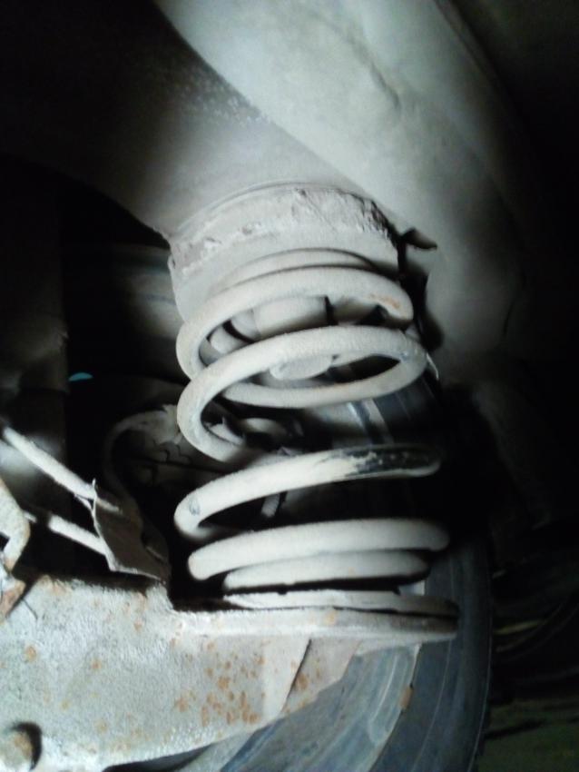

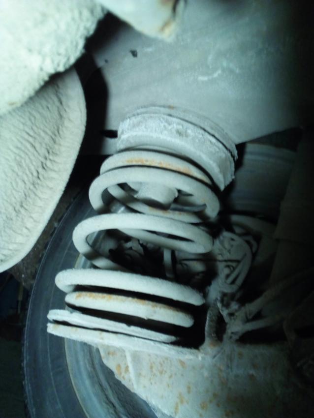

На фото мои задние пружины. Бензина в баке 20л, инструмент+запаска+ключи.
При загрузке конечно машина проседает, но меня смущает толщина установленной дополнительной прокладки сверху. И крайние витки уж очень сжаты. Потому в недалеком будущем предстоит их замена. На замену рассматриваются Lesjofors 4263485 либо KYB RX6767.
Что скажете о фото и про пружины? Может есть другой вариант, более толстые витки, допустим, или от другой машины? 4т.р. за пружины конечно жалко, но ведь не на один год же.
может это как раз этот случай?
4т.р. за пружины

Хотелось бы увидеть комментарии такие: ставил "***" за год не просели.
Просто на прошлой машине ставил Monroe, так они через полгода стали "мягче", а ещё через полгода я их поменял на снятые ранее старые! Особенно эта мягкость заметна при проезде искусственной неровности (лежачий полицейский).

@zloimasterr берите оригинал тогда, смотрите сколько они у вас прошли, не год, явно же
стоят родные езжу на них 11 лет. сильно не просели.

Родные лопнули одна за другой на пробеге за 200 тыс ,сейчас монро , пробежали много уже больше 70 тыс точно , на вид ощутимо не просели, пожалуй мягче стали чуток, бывают звуки не приятные на неровностях, то ли простукивают аморты, то ли опять салентам кирдык приходит
