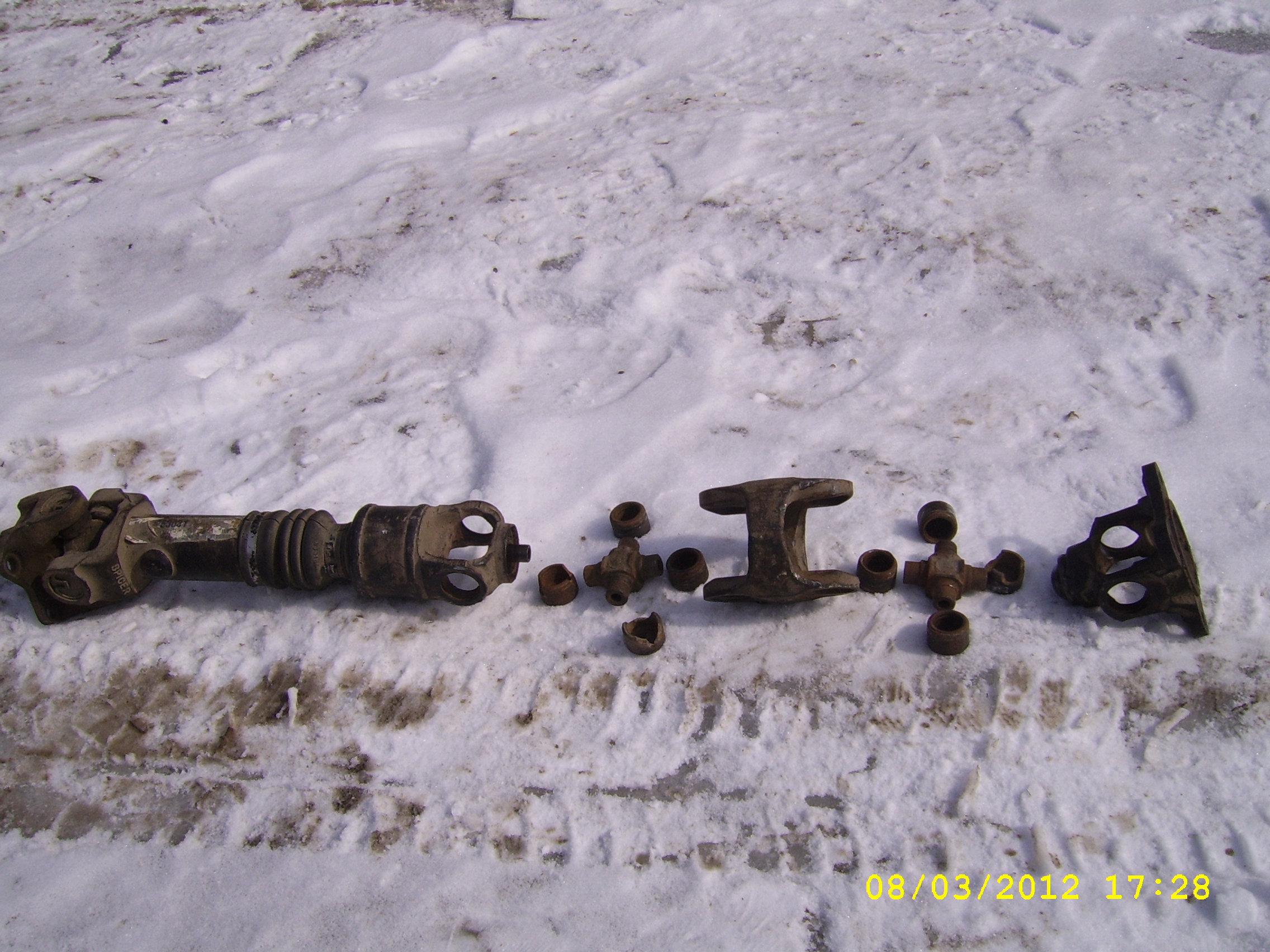

Отправлено 12 Март 2012 - 17:11
Цитата(salomonler @ 5.2.2012, 23:12)
будет возможность, загружу фото, покажу это чудо!
У МЕНЯ ТА ЖЕ БЕДА,А ВОТ И ФОТО ЭТОГО КАРДАНА
#27 salomonler
salomonler
  • Cообщений: 35
  • Автомобиль: opel frontera b 2.2
Отправлено 12 Март 2012 - 19:30
значит у всех таких фронтер как у нас с тобой, такие карданы!?
не колхоз ли это?
Сообщение отредактировал salomonler: 12 Март 2012 - 19:37

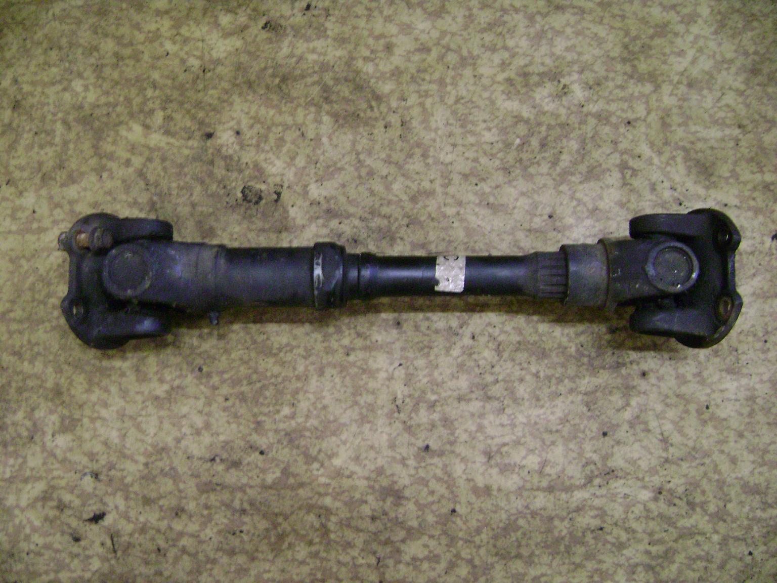

Отправлено 23 Март 2012 - 10:35
Цитата(ФедорМ @ 22.3.2012, 18:26)
Можем прислать и с Питера.
Тел. 8904-551-84-48 Федор.
Фото кардана от О. Фронтера Б 2.2т.д.
