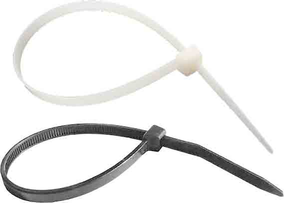

#26 zidan4eg
zidan4eg
  • Cообщений: 247
  • Автомобиль: PRIMASTAR 2008 2.0DCI 66kW 90л.с.
Отправлено 10 Февраль 2012 - 09:27
arhip48, у меня такая же беда недавно приключилась...
Снял воздушный фильтр, открутил пластик над форсунками, а там все в саляре, и конечно же разорванный клапан обратки...
Он цельный идет с трубками на фрсунки...
В минске быстро такого не нашел...
Воспользовался советом с форума - затянул клапан на 2 пластиковых хомута... = все так делают...
Клапан разрывает в основном там где крепление и выходит трубка, внутри он с уплотнительными кольцами резиновыми и очень удачно затягивается хомутами...
Потеплеет - наверное куплю целый и сразу его укреплю poxipolom + пластиковый хомут!!!
Цена вопроса бу~50дол...
Новый кто-то здесь писал около 4500руб...
Так что куплю наверное бу, хотя и так вроде не течет...
Неужели из за морозов клапан разорвало?
Из-за мороза парафинит саляру, клапан забивается а обратка идет - клапан разрывает...

Цитата(arhip48 @ 10.2.2012, 8:30) Просмотр сообщения
отогнал на сервис-сказали разорвало на обратке перепускной клапан причина вероятна что солярка замёрзла.теперь заказал трубопровод обратки и комплект прокладок.Неужели из за морозов клапан разорвало?
Хомуты обычные пластиковые...
на фото1
Место разрыва - красным обвел...
2 хомута - желтым...
Держится - ничего не капает...
По поводу расхода пока не скажу, но у меня была полная миска саляры, а там литра 3.
+ под капотом все в салярке... А учитывая, что у коммонрейлов обратка под нормальным давлением идет = думаю на расход должно сильно влиять...
