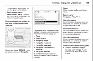

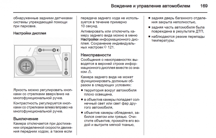

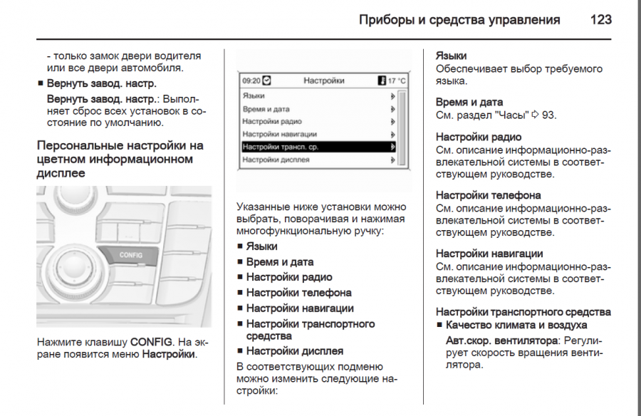

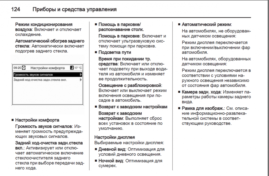

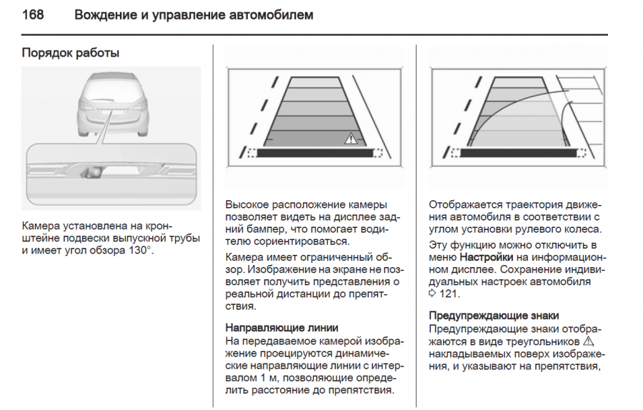

На МериваВ в камере заднего вида можно включить парковочные линии если да то как?

Вроде была информация ,что их убрали по причине ДТП. У меня есть 2013 год.

Спасибо, завтра ещё раз попробую с новья не могу включить,говорят что на первых версиях NAVI-950 цветная картинка есть а линий не было поэтому и спрашивал

Отправлено 01 Июль 2026 - 06:54
Ничего такого в моём NAVI-950 нет, только выключается изображение или полностью экран, хотя в мануале к нему всё отписано и нарисовано
