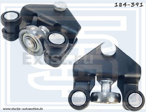

А с Movano случайно не подойдет? Вроде похож, STARKE 184-391, а цена в 2 раза меньше.
Надо будет у знакомова на мастере замер произвести

Купил ролик с Movano, сегодня поменял, он один в один!!! только нет отбойников с боков! А так подошел идеально. Зачем платить в 2 раза больше!!! Изображение
П.С. Только обойма на центральном ролике МЕТАЛЛИЧЕСКАЯ!!!

Алексею47 спасибо за информацию,и просьба измерять штангелем диаметр большого ролика,подозрение что у моего ролика диаметр не тот.если подтвердиться тож закажу от мовано.
Вроде как 26 мм, потом померяю точно скажу, но дверь ровно стоит.
