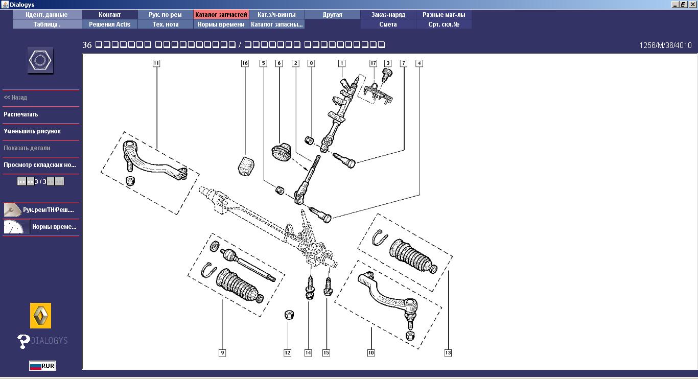

По просьбе Толика картинка рулевого на Г9У650
