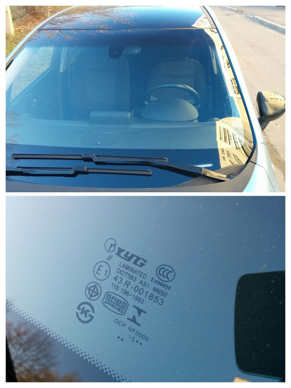

bsn-s, Только что поменял свое. Трещина была по всему стеклу, камень словил.
[attachmentid=128794]
Поставил XYG (Китай). Разницы по сравнению с оригиналом, не заметил. Из плюсов - полоса синего цвета по верху.
[attachmentid=128795]
Цена вопроса - 10000.
