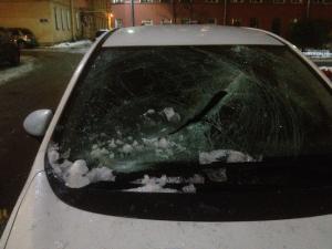

Отправлено 21 Ноябрь 2016 - 22:59
Вот и меня настигла кара небесная. Поставил машину около дома,а через час подошёл и ужаснулся. Лобовое стекло разбито вдребезги.Глыба льда пробила насквозь прошла по торпедо и лежала под педалями.Стекло сегодня поставил.Цена 12500 с установкой,что делать с торпедо пока не знаю.

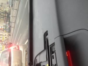

Вот такая потертость сверху.

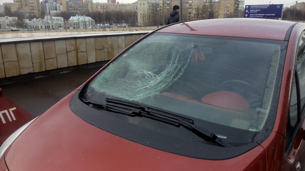

Привет всем, словил тут сосулю на лобовуху, Пришлось в этот же день менять , позвонил в автостекло , сказали есть в наличии в химках , поехал, поменяли за час примерно , 6800 рубасов с работой плюс 500 резинка , стекло XYG, пару недель езжу вроде все ок
Отдельно про установщиков скажу : следите за выполнением работ всегда !!! Умудрились резинку под капотом уплотнительную криво вставить и пластиковые уголки по краям - один просто бросили , второй криво воткнули ,там и так делов раз два и все , так и те не могут нормально сделать -рукожопы , к сожалению заметил все дома , а так устроил бы им мозгомойку
