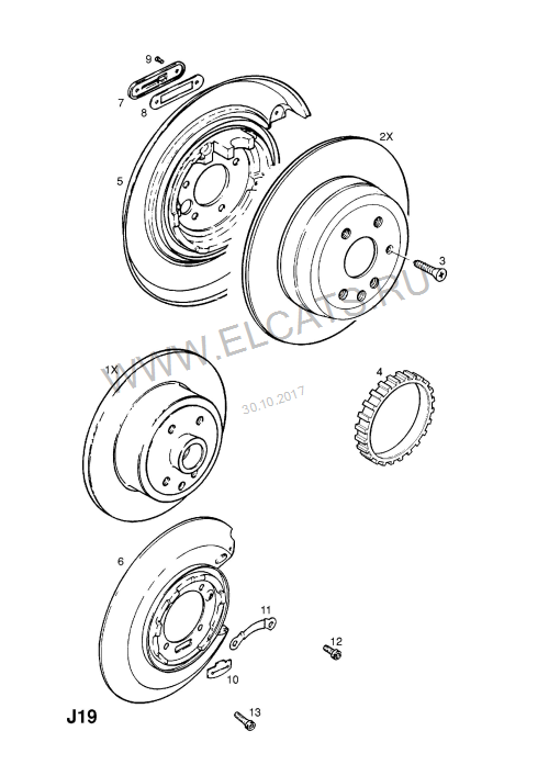

Всем привет! Такая ситуация...  купил задние тормозные диски на замену старым,  искали по модели.  Привезли, купил. Когда добрался до своих, то с удивлением обнаружил, что  они не такие.    У меня ступица и диск - одно целое.   Мне привезли  диски, которые отдельные от ступицы.      Отсюда вопрос:      Все ли задние дисковые тормоза  Вектр А имели такую конструкцию (ступица/диск), или были с отдельными дисками?     Спасибо!

Не совсем до 93 года ставили один вид, а с 93 начали ставить другой . Тот который нужен это 0569204
значит если я сниму свои диски,  поставлю ступицы отдельные на свои старые цапфыи повешу на них новые диски, образца после 93го, то всё будет нормально работать?
#8 Stepler
Stepler
  • Cообщений: 1 708
Отправлено 03 Ноябрь 2017 - 09:59
Там ни как не может быть в сборе ступица и диски. На вектрах только 2 вида дисков и не в какие года в сборе они не были .
