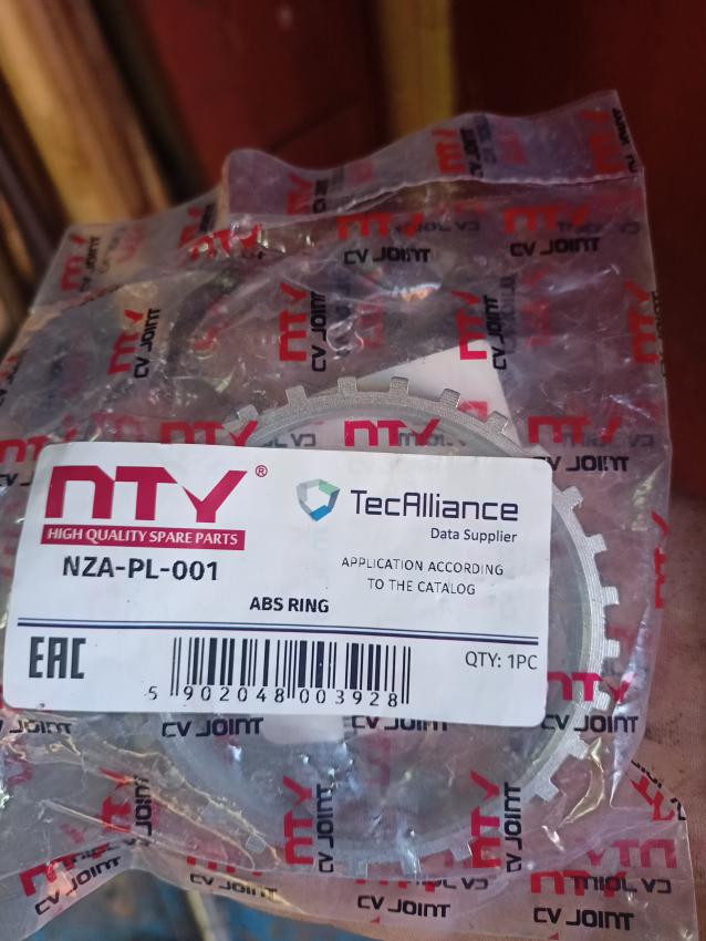

Приехал из отпуска длиной 6т. км. Почти всё время с лампой АБС.(( Сегодня разобрал авто для планового ТО и нашел причину! Кольцо ПЛ ШРУС треснуло..

Отправлено 03 Июль 2022 - 05:52
Поменял вчера кольцо, всё работает как надо.. Кстати, на Мериву кольца выдает поиск от 1900 и выше (легче ШРУС купить). Но в одном каталоге указали кольцо от векторы как заменитель ( NZA-PL-001 ), цена вопроса 350 р. Визкально немного отличается но работает. Вдруг кому пригодится))

#20 Амбр
  • Cообщений: 32 873
Отправлено 05 Июль 2022 - 16:30
@Анюня коды деталей текстом будет полезнее - поиск с картинки не сможет их считать, к сожалению
