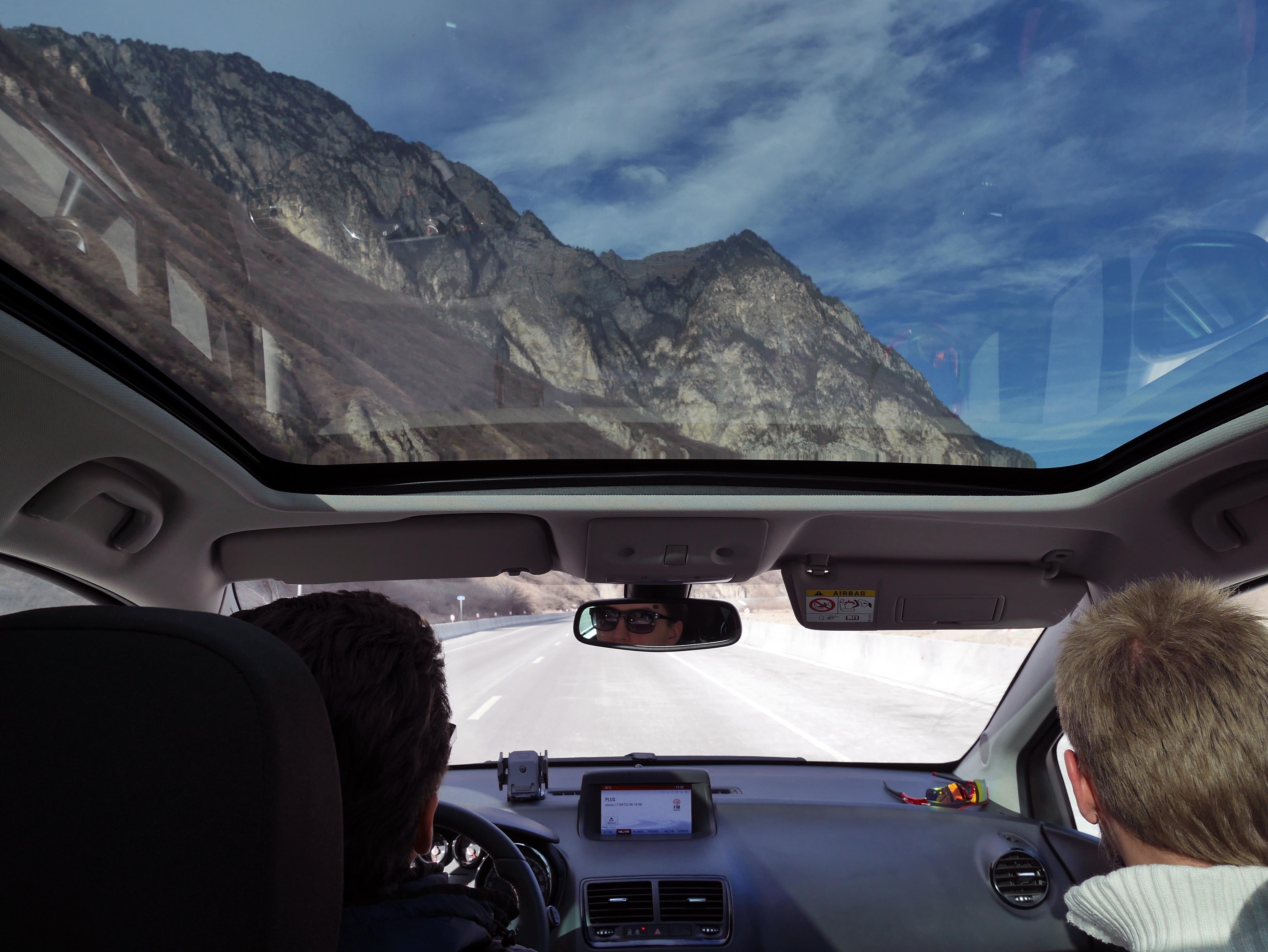

Добрый день! Крыша пока не подводит сейчас у нас первая зимовка. Вроде без проблем.

Uncle Bob, Благодарю! Из Москвы, поэтому у нас видимо морозы не настолько сильные чтобы крыша была риском. smile.gif
