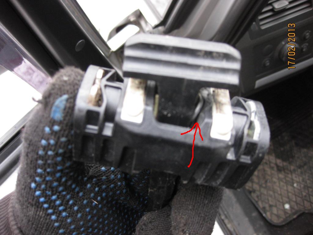

Не так давно я столкнулся с той же проблемой. Открывается дверь нормально, а закрывается с жутким треском и тяжело.
Стоимость ограничителя 1500 рублей и ждать 3-5 дней. Ну и конечно за работу заплатить надо.
В связи с этим, хочу выложить отчёт. Можно самому всё сделать, быстро и практически бесплатно.
Потребуется:
-пластиковя заглушка или втулка для ремонта
-две головки «звёздочки»
-простая отвёртка
-плоскогубцы
-ключ на 10
-смазка типа «шрус» или литол. Что бы при сборке всё смазать.
1- Надо снять обшивку. Это не трудно и да же легче чем в жигулях.
2- Снять динамик с двери, через него вытаскивается ограничитель.
3- Открутить ограничитель ключом на десять и звёздочкой.
Вся проблема в пластиковой втулке. После того, как был снят и разобран ограничитель, я поехал в магазин строитель. В отделе крепежа, нашёл подходящий материал и при помощи натфеля придал ему нужную форму.
Ограничитель разбирается путём вытаскивания двух пластин, под которыми находится пружина и та злополучная пластиковая втулка.
В моём случае, при попытке разогнуть повреждённую пружину, она лопнула на один виток.
Это не страшно, так как пласитковая заглушка, компенсировала разницу в длине.
С учётом поездки в магазин, у меня вышло 2,5 часа. Сейчас всю работу, мог бы повторить за 30 минут. Прилагаю фотки о ремонте.
