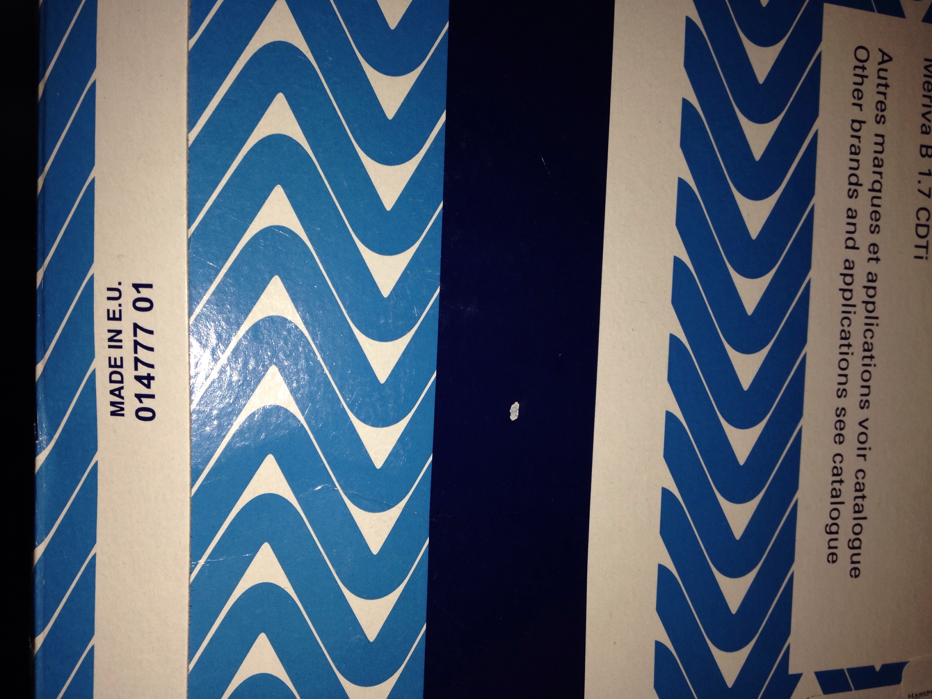

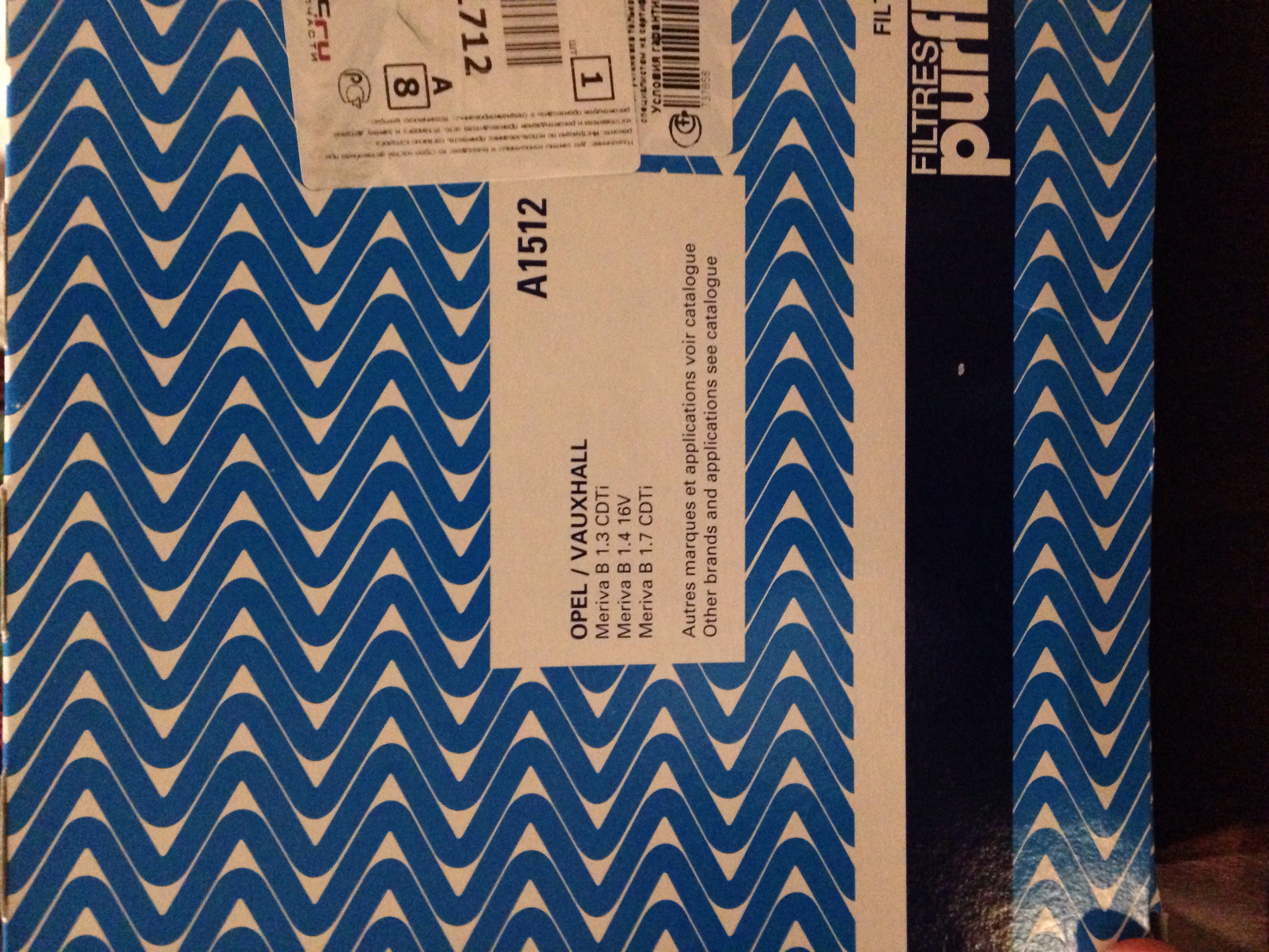

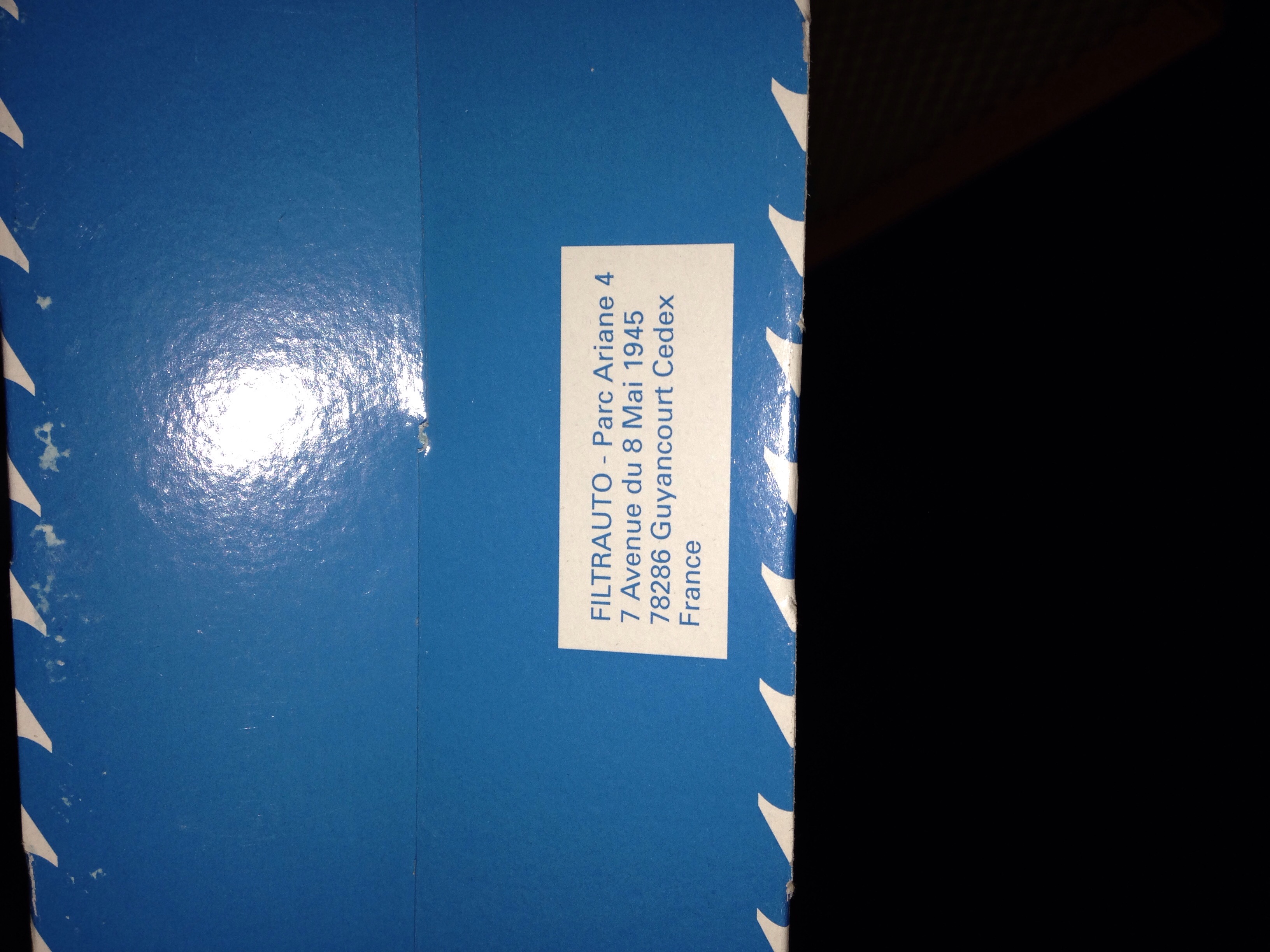

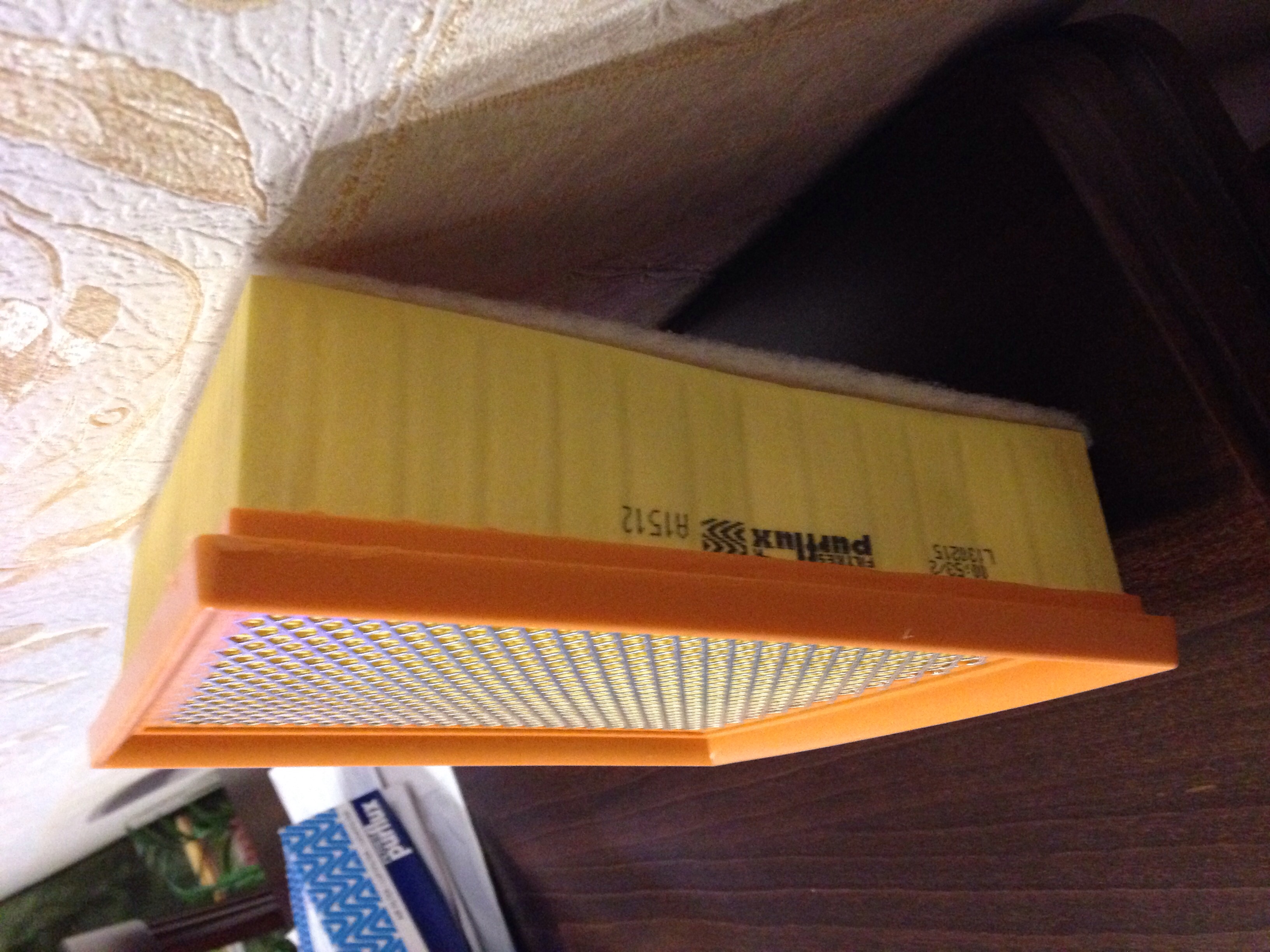

Эти фильтры ставятся, как оригиналы, на множество европейских автомобилей (FIAT, FORD, RENAULT, VOLKSWAGEN, GM, VOLVO, OPEL).
http://www.purflux.c...erformance.html

Фото фильтра, сделан во Франции. Нормальный фильтр.
