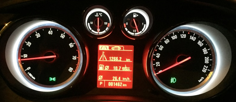

Еще поспрашивал про возможность прошивки БК до "последнего" уровня. Сказали, что слыхом не слыхивали и вообще такого быть не могёт)))

Отправлено 08 Октябрь 2015 - 23:47
Все.
Если хотите прошить БК до такого как на фото- ничего не получиться. Там, говорят, "железо" другое. У астроводов обсуждалось

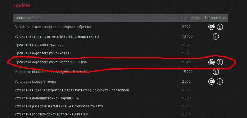

Отправлено 09 Октябрь 2015 - 11:29
Василич Бежецк,
не будьте так категоричны:
вот например
  • ________________________________Opel_Astra_J_GTC___Opel_Insignia___MaDCaT_Customs_2015_10_09_11_42_22.JPG

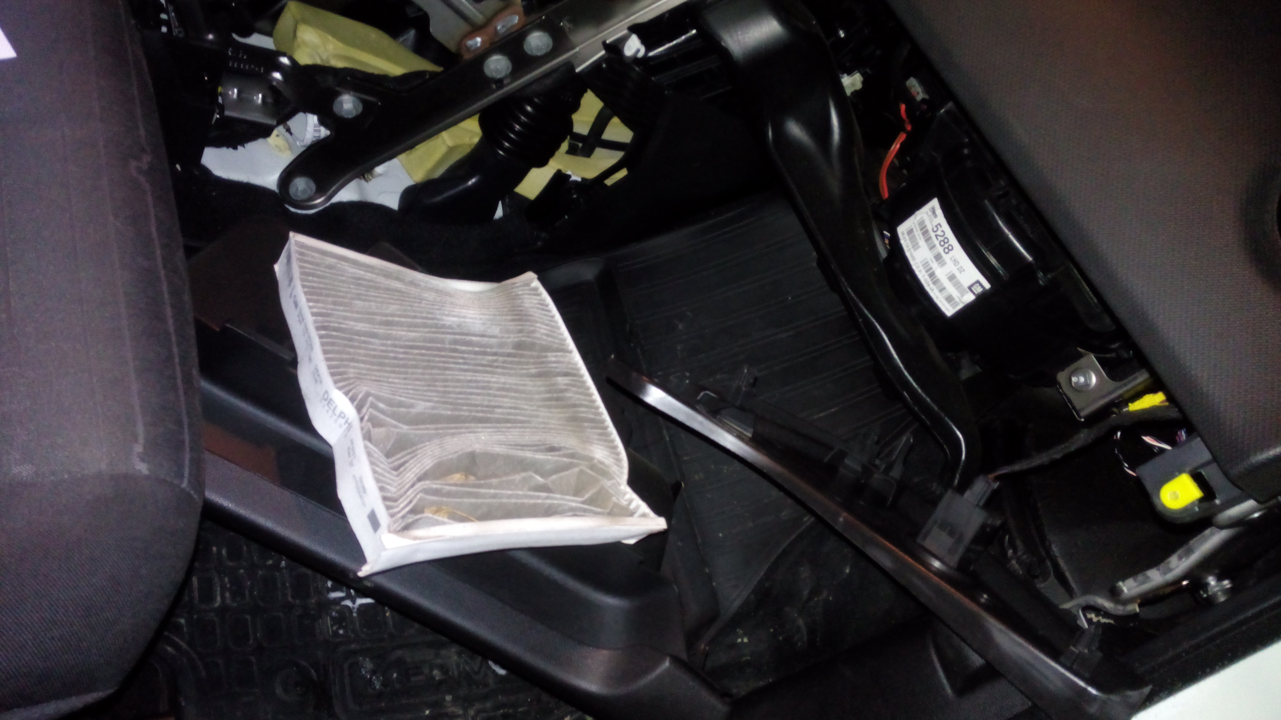

[img]В августе в Автобан-Запад делал ТО-2. Все вроде нормально, присутствовал в рем.зоне, следил за работой мастера. Помню, как мастер попытался установить салонный фильтр, но тот не входил в отверстие, мастер убежал на склад как-бы за другим. Момент установки другого фильтра я проворонил и не заметил.
С осени стал сильно шуметь вентилятор салона. На днях разобрал салонный фильтр и ужаснулся... Этот "мастер" запихнул салонный фильтр неподходящего размера. В крыльчатке вентилятора было набито много мусора и листьев. Предполагаю, что и на радиаторе печки или кондиционера тоже не очень хорошая ситуация. Собираюсь предъявить данный факт автосалону, посмотрим на реакцию.
Вот так вот... Будьте внимательны, друзья.
[attachmentid=126054]

#412 bsn-s
bsn-s
  • Cообщений: 1 473
  • Город:Россия, город Саратов
Отправлено 26 Ноябрь 2015 - 14:50
Сочувствую. Мне на ТО-1 пытались втюхать салонный фильтр от Opel Corsa.
ОД Opel - одни из самых отстойных в России. Одним словом - кривоопели.

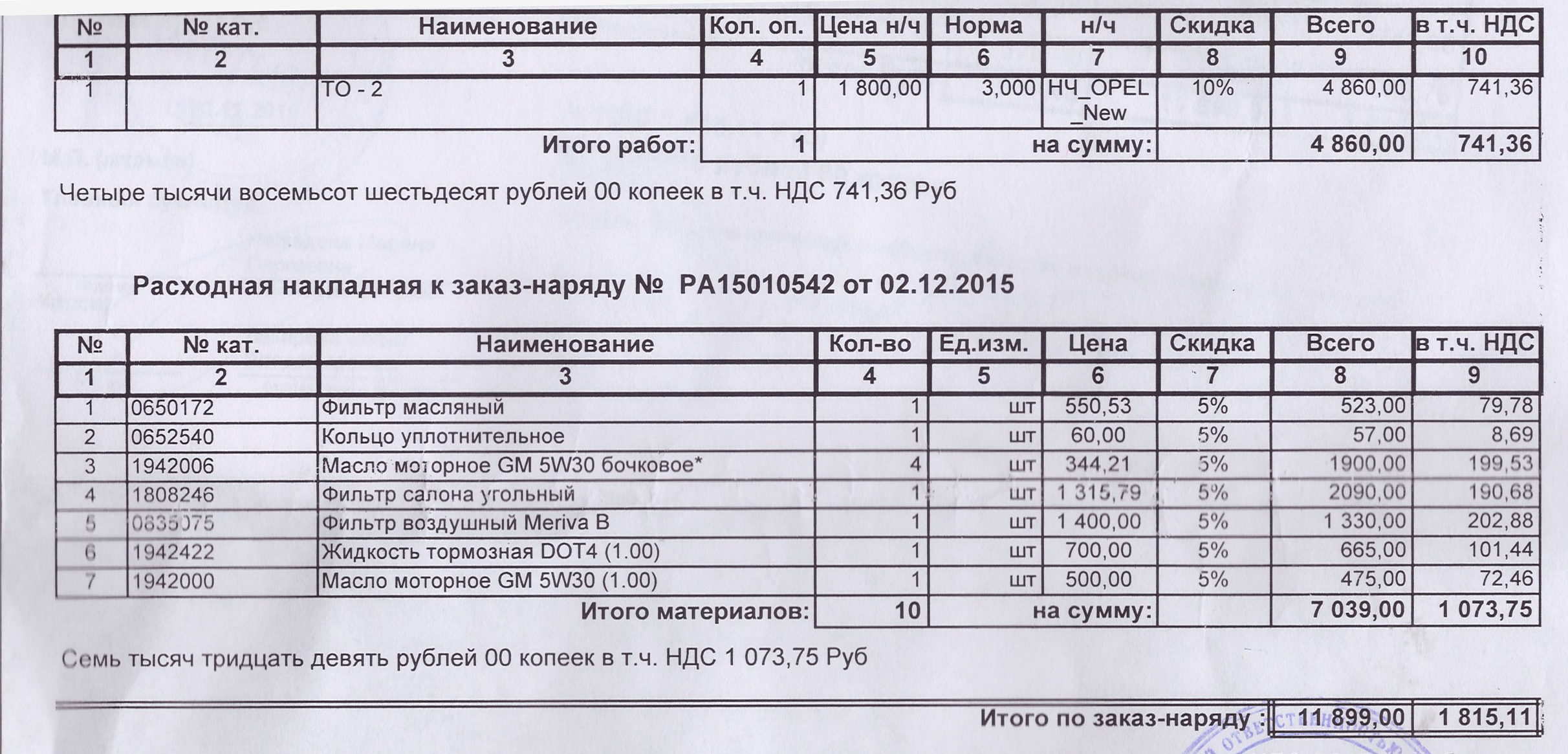

Вот и я прошел ТО-2 .[attachmentid=126227]
На Чечерском пр-д, АвтоРусь.
Цену за ТО озвучили сразу. Претензий не каких.
Но по бумажке все равно не понятно, как это со скидкой получилось больше чем без скидки.
В 17 заехал в 19.15 все закончилось.
С салонным фильтром тоже ерунда получилась, по умолчанию на нашу машинку почему-то выписался фильтр от Chevrolet Cruze, его еще полчаса перебивали. Он по размерам, как наш, только потолще.

#415 knecht
knecht
  • Cообщений: 9
  • Автомобиль: Meriva B 1.4 Turbo AT Design Edition Casablanka White
Отправлено 08 Декабрь 2015 - 18:05
*Michael*, Он литр мне в багажник положил, только не понятно зачем его выписывали. Может для тех кто в ремзону не заходит.

knecht Видел как запихивали салонный фильтр? Смотри, чтобы не получилось как в 411 сообщении. С арифметикой тоже что-то нетто (строка салонного фильтра)
Как его менять http://forum.opel-cl...p;#entry1390781
Не поленись, проверь.

#417 knecht
knecht
  • Cообщений: 9
Отправлено 08 Декабрь 2015 - 21:24
K S M, Спасибо за ссылочку. Но ставили при мне. С арифметикой вообще не лады там еще и с маслом непонятки.

#419 knecht
knecht
  • Cообщений: 9
Отправлено 14 Декабрь 2015 - 17:33
Петрик78,
Цену они назвали еще по телефону, и заплатил я ровно столько сколько сказали.
Вопрос, зачем эта непонятная арифметика. Может что бы доказать, что бочковое масло дешевле, чем в канистрах. На деле не слишком и выгодно. А с фильтром может, что бы не заметно было, что он в 2 раза дороже, чем на Экзисте.
