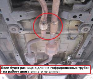

Отправлено 26 Март 2017 - 18:52
Привет Марина . Посмотри картинки . Будут вопросы - задавай .
  • kukusya сказал за это спасибо

Отправлено 26 Март 2017 - 19:05
Сережа!!! Огромное тебе спасибо от меня и твоего тезки(мужа)! Мы даже не подозревали,что можно так и что есть такие Flex трубы!
СПАСИБОООО!!!
:kiss:
Сообщение отредактировал kukusya: 26 Март 2017 - 19:08

Отправлено 12 Апрель 2017 - 11:53
Вчера муж приварил  новую гофру на глушитель. Не рычит))
Сергей sergemoskva , еще раз спасибо!!!

Отправлено 12 Апрель 2017 - 15:36
Муж сам приваривал ?
Да,сам!
Только у нас гофра новая в два раза длиннее старой. ОбрезАл трубу. Сейчас думает про вторую гофру))

Отправлено 12 Апрель 2017 - 22:40
Молодец тёзка . А , что гофр длиннее - это проблем нисколько не прибавляет . :beer:
