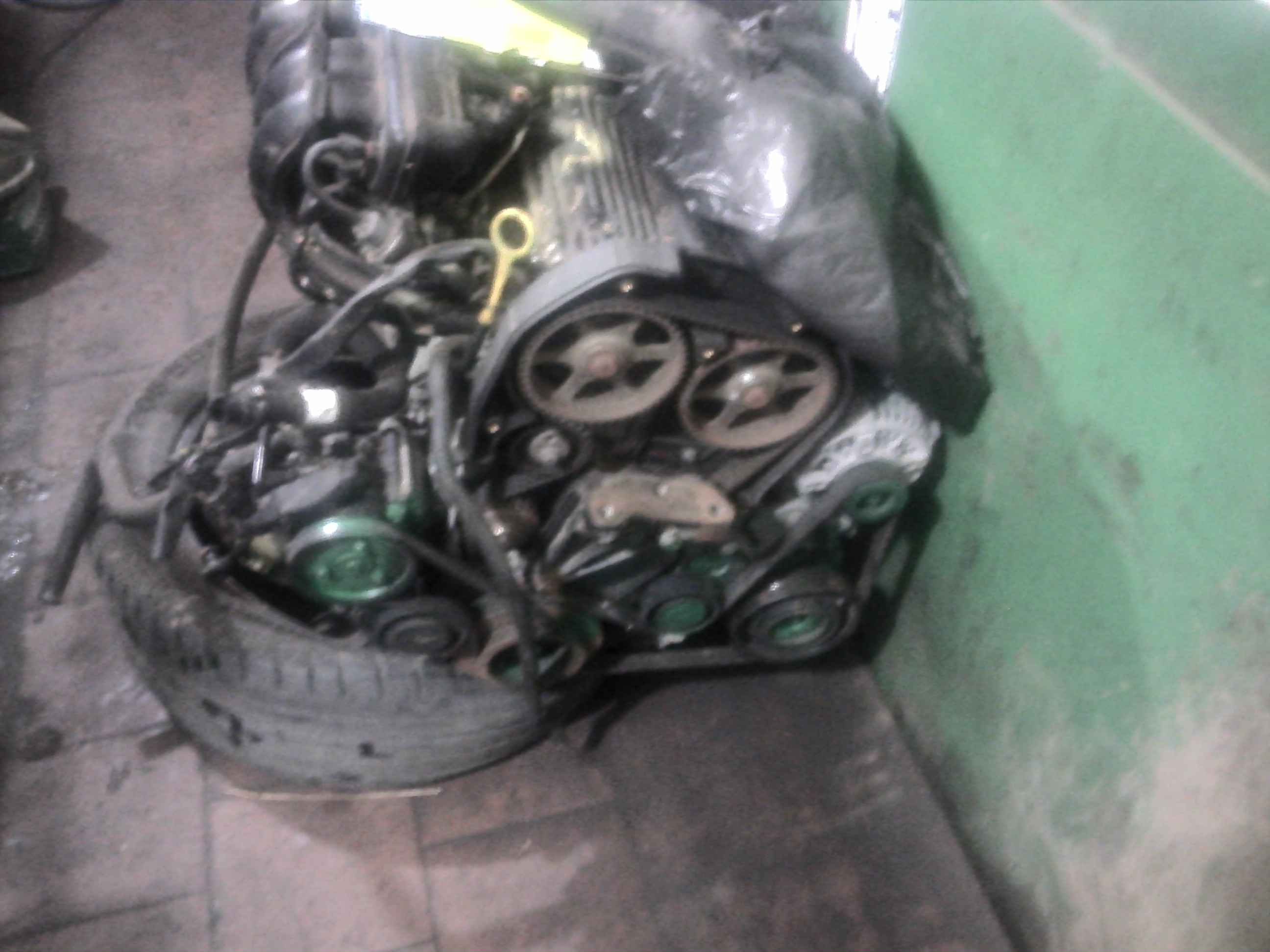

И вот, спустя ровно месяц, состоялся торжественный запуск двигателя!!!! ar.gif
Этому знаменательному событию предшествовало не мало трудностей...
Реципиентом стал Ровер 75, бесславно павший где-то на просторах Англии.
На донорском агрегате были заменены все ремни, натяжители, ремни и прочие расходники. Навесное так же подошло не всё, но на 80% всё прижилось (генератор, компрессор не видевшие воды теперь) smile.gif
В коробке, раздатке и редукторе заднего моста была "сгущенка" по цвету и консистенции smile.gif
Когда поехал в первый раз немного испугался дымовой завесы за машиной, но очень скоро она пропал smile.gif Мотор реально свежее моего и здоровья у него аболденное! Машина стала тише в несколько раз и заметно тяговитее! smile.gif Вообщем поездки стали комфортнее и приятнее smile.gif
Осталось поменять нижнюю часть телевизора и подстучать верхнюю его часть, но чуток... Поменять рулевые наконечники и сделать сход-развал... Запчасти уже в багажнике ar.gif
