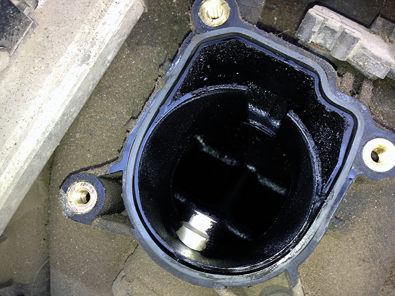

Вот он.
У меня на нем,стояла не родная фишка,а наколхожено было,перебрали фишку,вроде как лучше заводится стало,но не идеально,а потом вообще стало как было,без подгазовки не заедешь.
Еще меня напрягает,что расход мне кажется великоват,езжу в смешеном цикле москва-область,расход 13 литров по бортовому.Когда заводилась нормально с первого раза и работала нормально расход был в том же режиме 11.6.

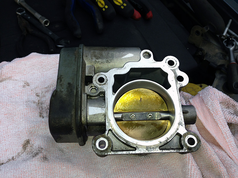

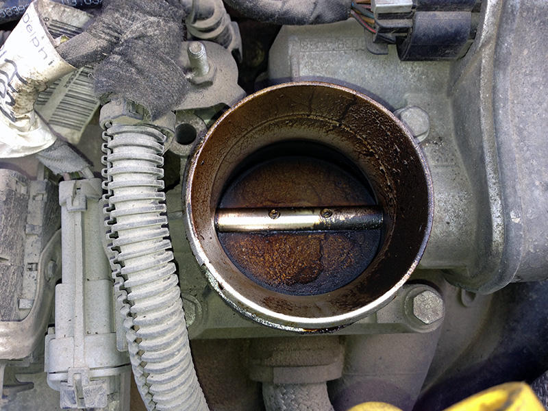

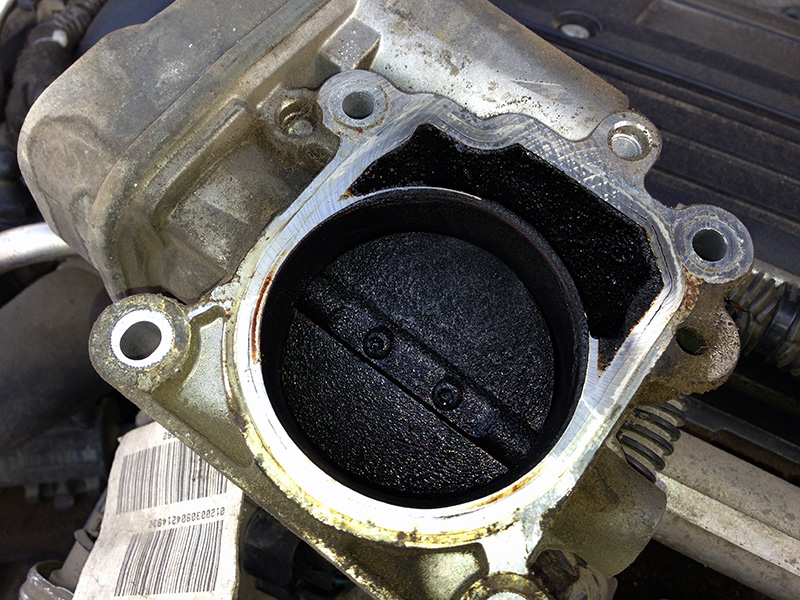

Ну вот таки добрался я до своего пепелаца smile.gif на выходных разобрал и почистил дроссельную заслонку. К сожалению, до впускного руки так и не дошли, но впереди ждет отпуск, а значит и время для всех этих работ. Выкладываю фото проделанной работы.
[attachmentid=102158] [attachmentid=102159] [attachmentid=102160]
Для чистки использовал спрей для карбюраторов и инжекторов, по ходу нашего производства какой то, но при этом неплохо разъедал всю ту налипшую каку! Название не помню. Взял в магазине первый попавшийся за 300 руб. А затем помыл в импровизированной ванночке бензином и кисточкой.
[attachmentid=102161] [attachmentid=102162]
В итоге получил следующее: динамика машины стала более бодрой, раньше если нажать на педаль газа и резко отпустить, обороты двигателя падали до 300, а иногда и глохла машина вовсе. Сейчас после чистки дроссельной заслонки обороты падают резко до 1000 и далее плавно и нежно опускаются до своего рабочего положения. В общем доволен как лось, сэкономил 1200 руб. За чистку дроссельной мастер просил 1500 руб. Время с перекурами и перепихами всего час
