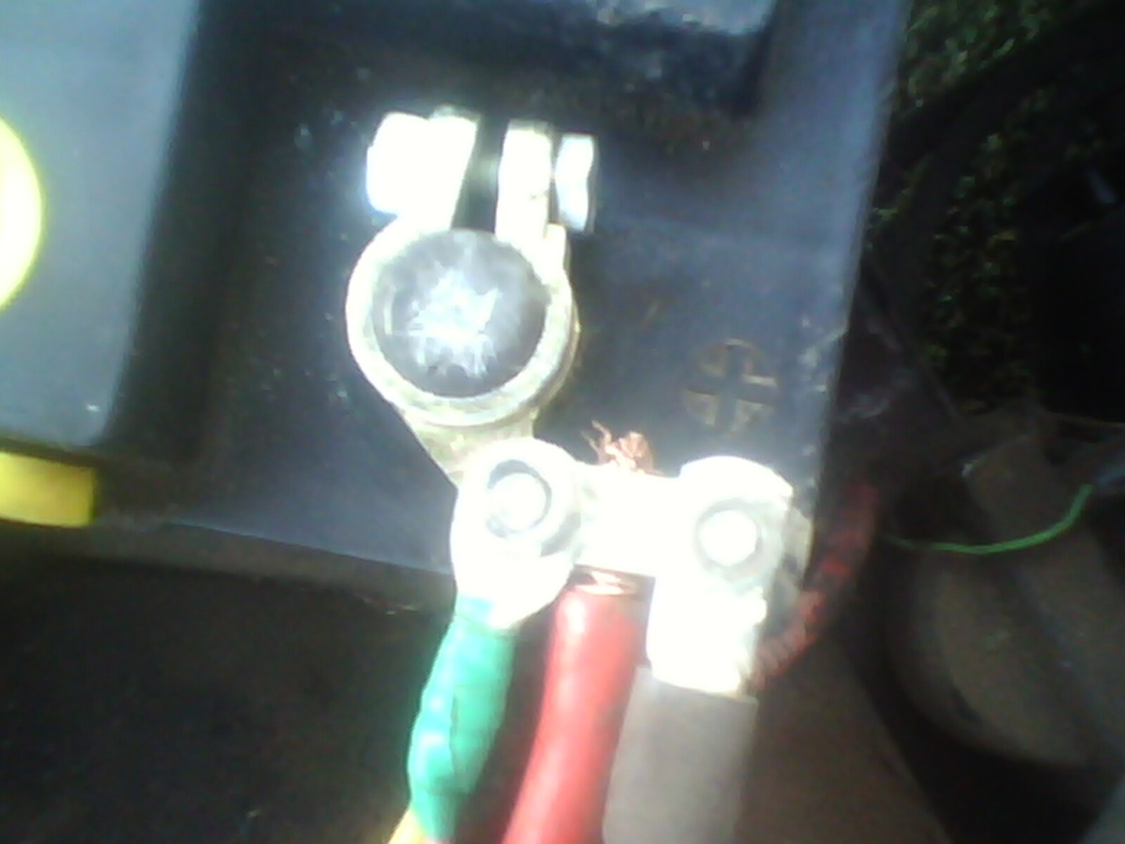

Все контакты зачистил, поменял клеммы на АКБ, проверил замок зажигания - все контакты в порядке, проследил все провода - никаких скруток нет. После замены клемм АКБ и самого АКБ
