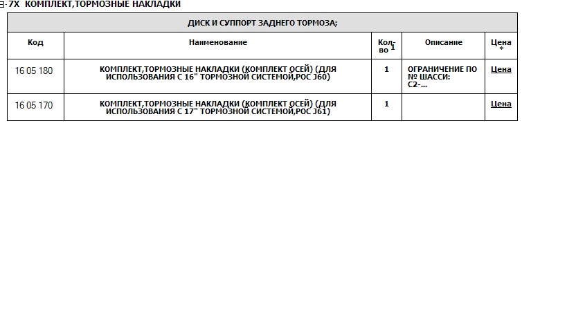

#458 cheras
cheras
  • Cообщений: 134
  • Автомобиль: Zafira C 2.0 165
Отправлено 26 Март 2014 - 13:52
Цитата(SkyKeeper @ 26.3.2014, 14:36) Просмотр сообщения
elcats.ru и exist.ru, но вот про задние на элькатсе нет размеров, а экзист упрямо говорит что они 292мм.
и я там же смотрю
забиваю VIN вида W0LPE9, оригинальный каталог, раздел тормоза
http://www.elcats.ru...px?Model=...ЗА)
Подгруппа 2 из 10
ДИСК И СУППОРТ ПЕРЕДНЕГО ТОРМОЗА
ДЛЯ ТОРМОЗНЫХ ДИСКОВ ДИАМЕТРОМ 300MM,POC J60
Подгруппа 3 из 10
ДИСК И СУППОРТ ЗАДНЕГО ТОРМОЗА - оба варианта указаны в одной группе.
[attachmentid=112192]
Подгруппа 5 из 10
ДЛЯ ТОРМОЗНЫХ ДИСКОВ ДИАМЕТРОМ 321MM,POC J61
Как вы, не измеряя диаметр тормозного диска, выбрали 300 мм или 321 мм, - наугад?
Сообщение отредактировал cheras: 26 Март 2014 - 13:59

#460 cheras
cheras
  • Cообщений: 134
Отправлено 26 Март 2014 - 14:39
Цитата(SkyKeeper @ 26.3.2014, 15:11) Просмотр сообщения
Передние колодки брал по номеру из FAQ для 17 дюймовых колес, а задние уже сам искал на элькац, точно так же для 17ти дюймовых колес. Поставлю - отпишусь
в факе сказано не про колеса, а про тормозную систему / диски 16 или 17 дюймов.
Сообщение отредактировал cheras: 26 Март 2014 - 14:40
