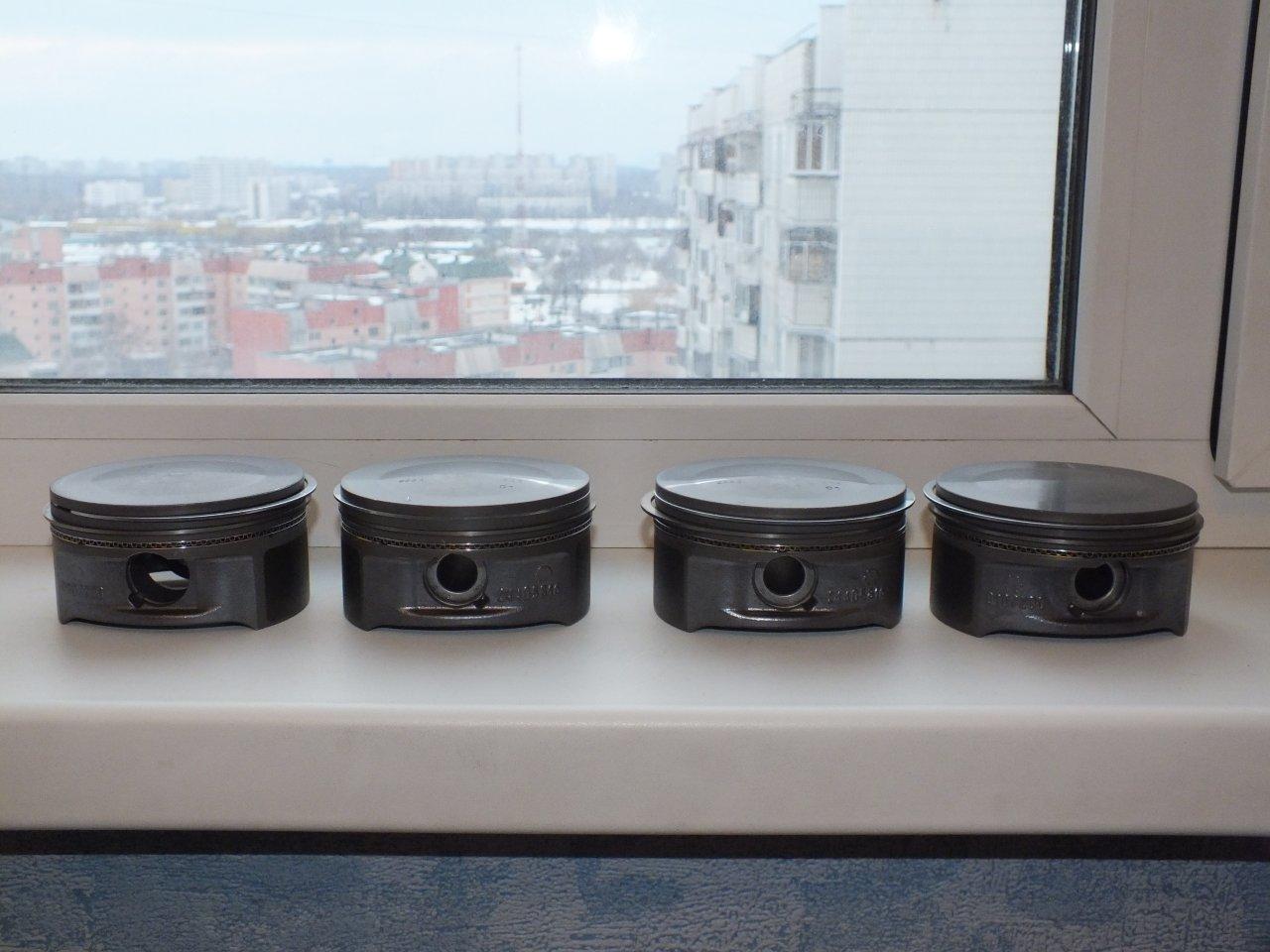

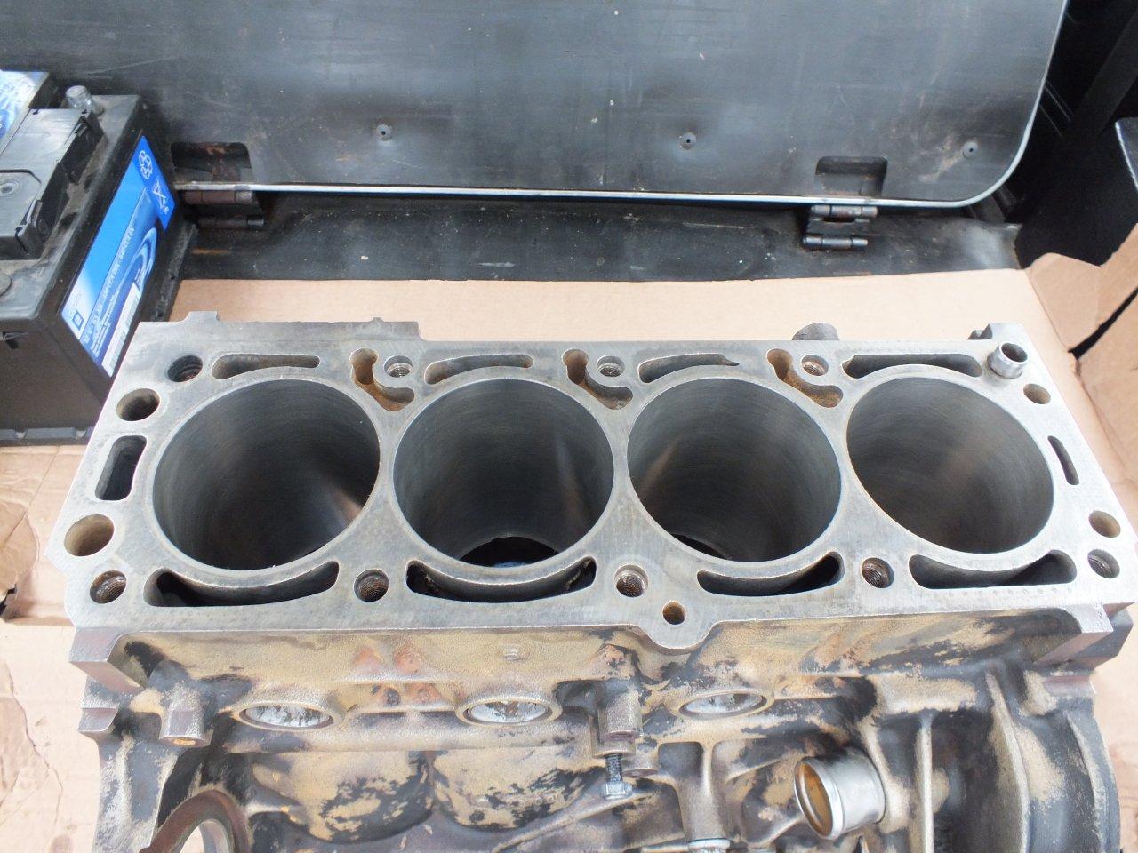

Прикупил я тут недавно Омего с заведомо неисправным мотором (вылез поршневой палец). Мотор расточке не подлежал, даже под поршни 87,5мм, очень уж глубокий задир образовался. Поэтому был куплен хорошо похоженый голый блок в номинале под расточку, к нему прилагалось 8 шатунов с поршнями, из которых таки удалось подобрать 4 живых. Шатуны все подогнал по весу. Собрали на них вышеупомянутые поршни 87,5мм от 3.2, расточили блок соответсвенно, ну и таки собрали ещё один z23xe ar.gif
После перебрки проехал чуть больше 1500км, пока стараюсь не крутить мотор больше 3000об/мин, но чувствуется, что уже едет получше, буду обкатывать дальше. Расход на хх показывает 1,2 л/ч, малса за первые 750км съело ~300гр, за вторые 750км вообще ничего не ушло (всё по трассе). Расход топлива по трассе в первом случае при скорости 120-150 был 8,8л/100км, во втором случае при скорости 90-120км/ч составил 8,5л/100км. Сейчас немного напрягает дымок при перегазовке на месте, грешу на головку - мск поменял, клапана притёр, а вот состояние направляек не проверил(((( С другой стороный - за 750км масло не ушло, значит не всё так плохо, в любом случае сейчас средств на ремонт ГБЦ нет.
Делалось всё руками Николая, ну и я сам там путался под ногами, поэтому есть немного фото, чуть позже скину с другого компа.

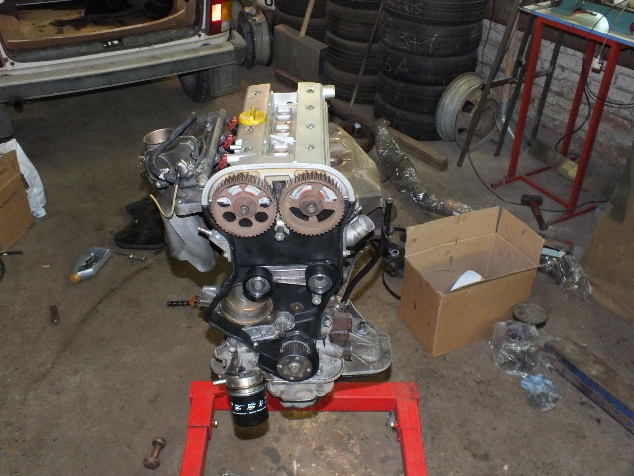

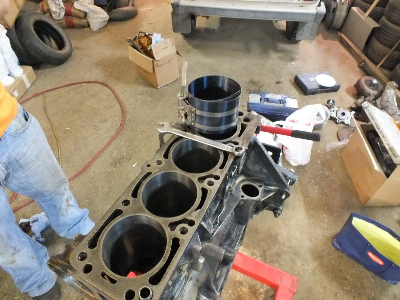

Немного хроники процесса:

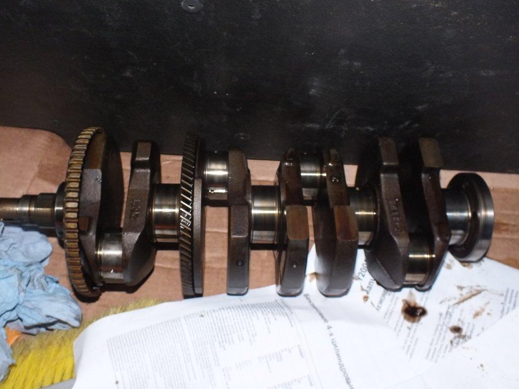

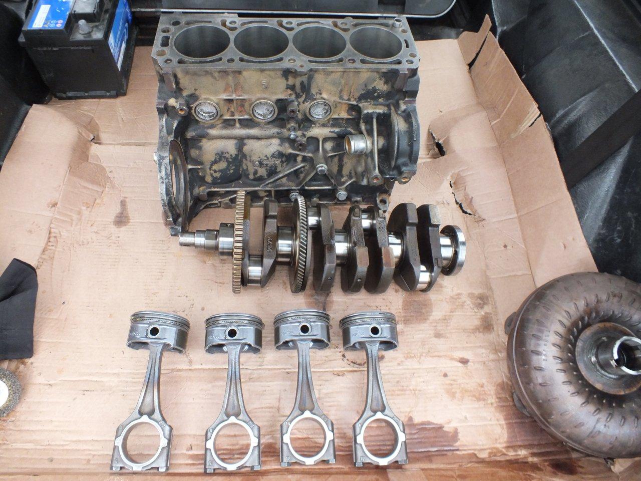

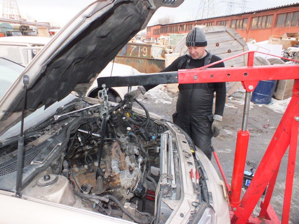

1. Вытащили родной мотор, из которго достали вал на промер.
[attachmentid=102607] [attachmentid=102608]

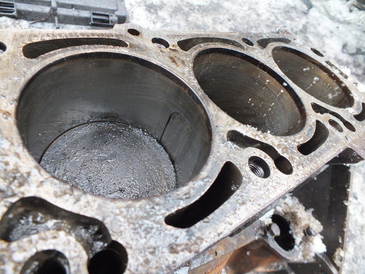

2. Вот из-за чего родной блок пришлось выбросить:
[attachmentid=102609] [attachmentid=102610]

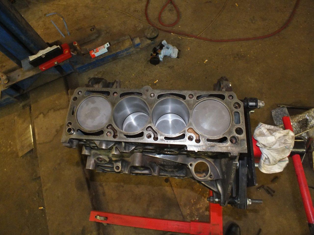

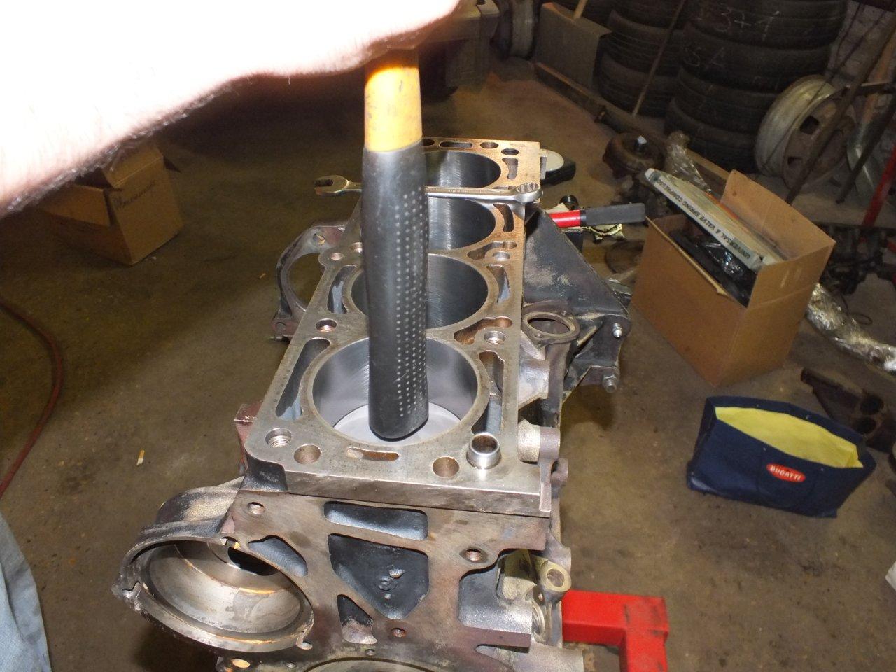

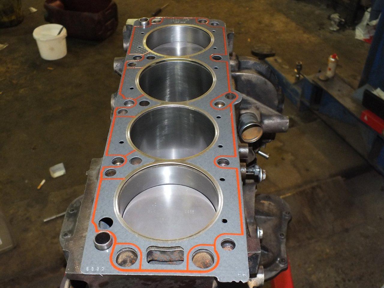

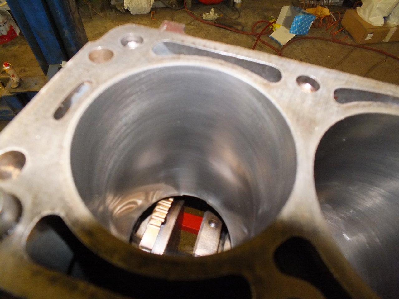

3. Поршни с шатунами поженили, вал полирнули (всё в номинале), блок расточили и помыли хорошенько, на покраску времени не было:
[attachmentid=102611] [attachmentid=102612]

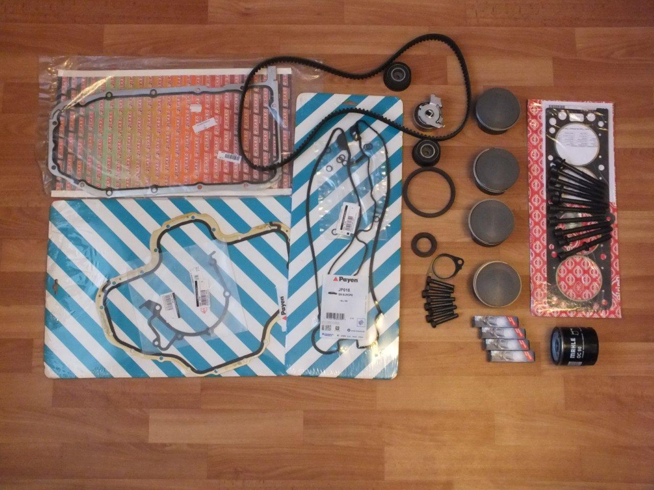

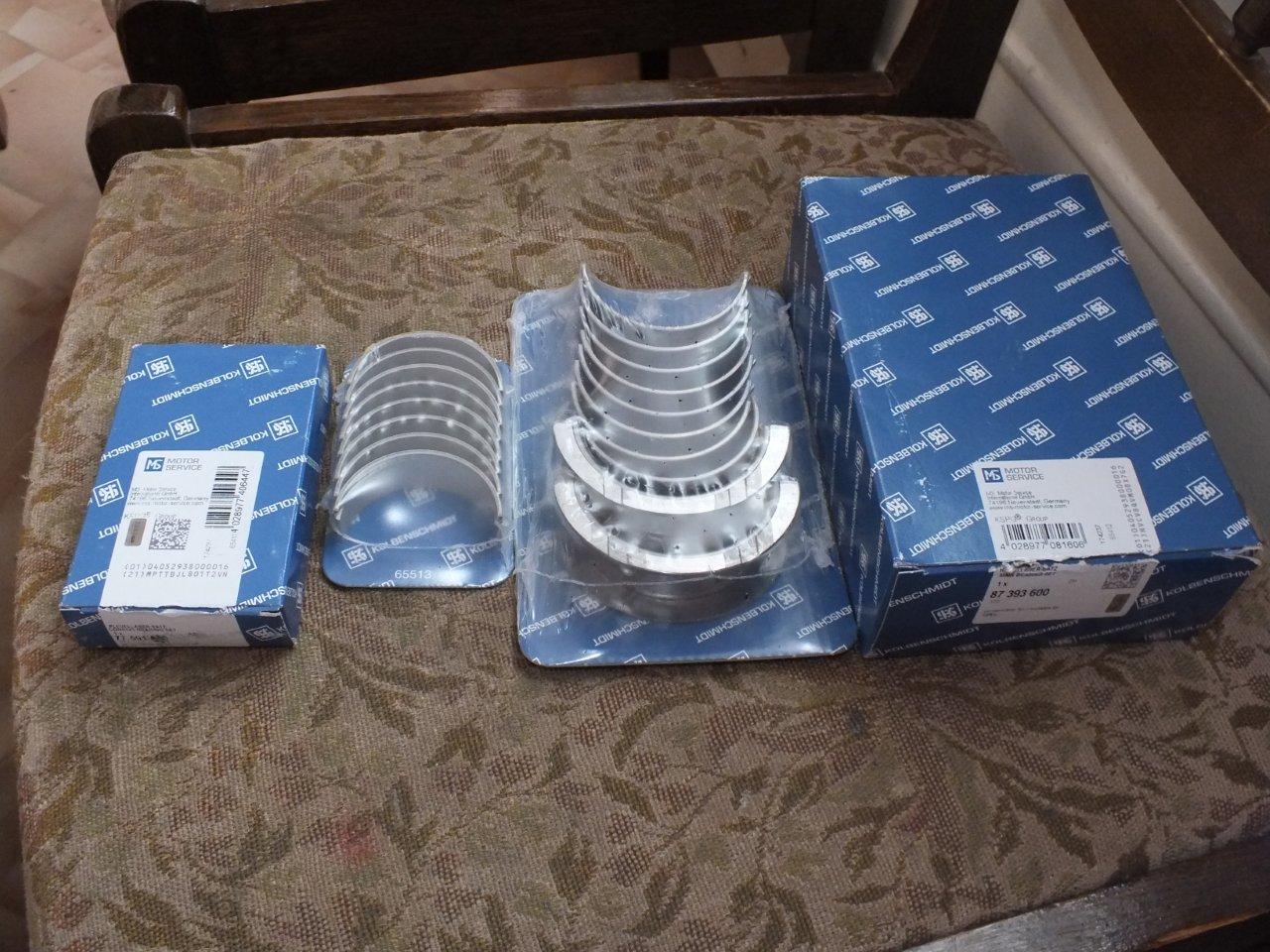

4. Прокладки, ГРМ и прочее
[attachmentid=102613] [attachmentid=102614] [attachmentid=102615] [attachmentid=102616]

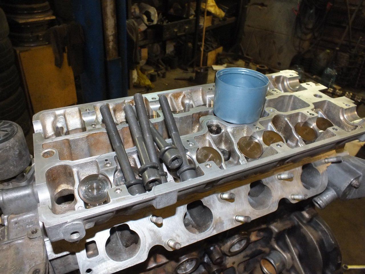

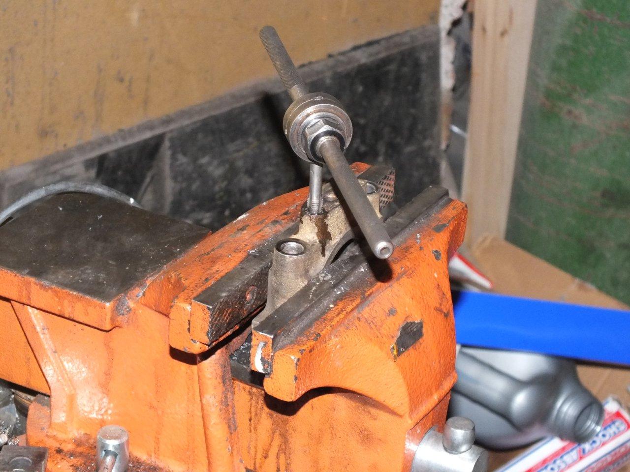

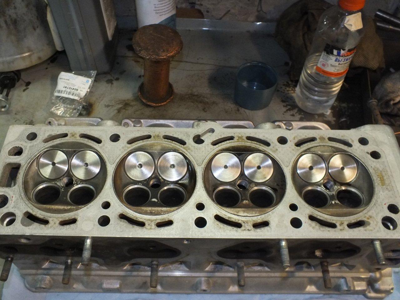

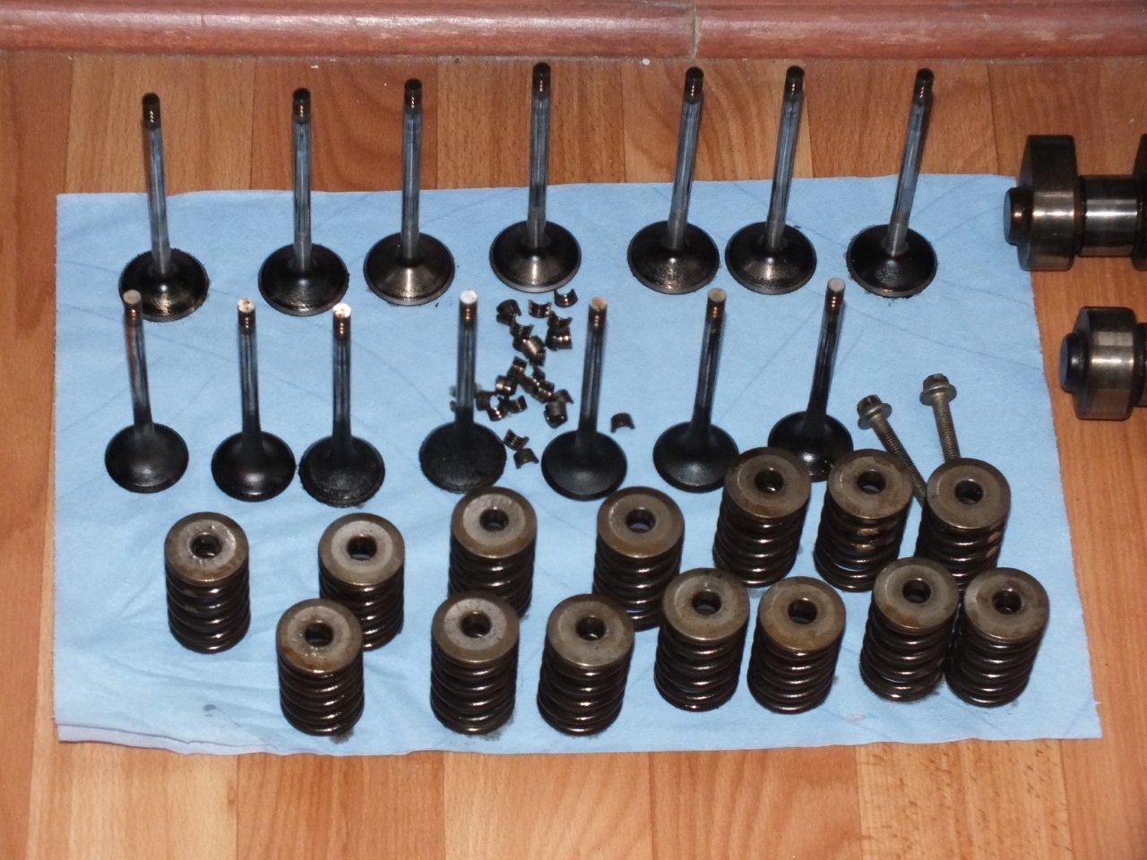

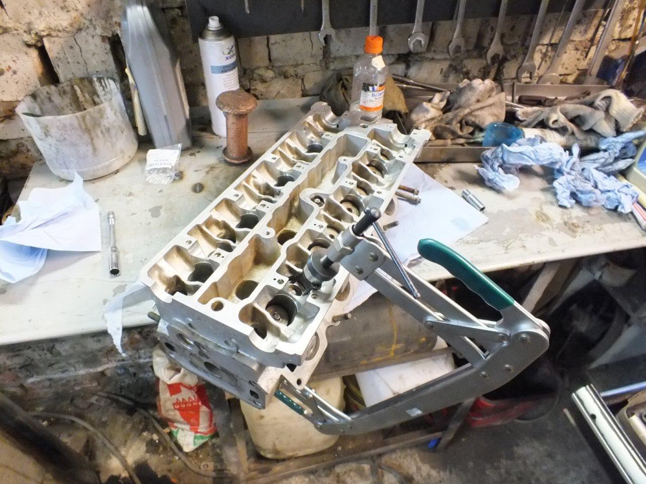

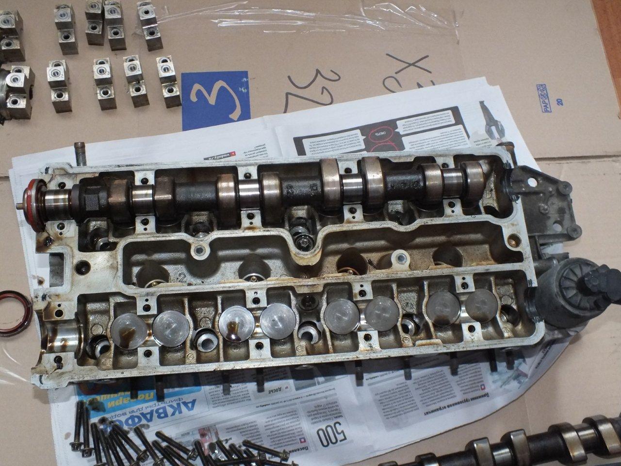

5. Непосредственно перед сборкой мотора решил дома заняться ГБЦ, получилось только разобрать, остальное в гараже
[attachmentid=102617] [attachmentid=102618] [attachmentid=102619] [attachmentid=102620]

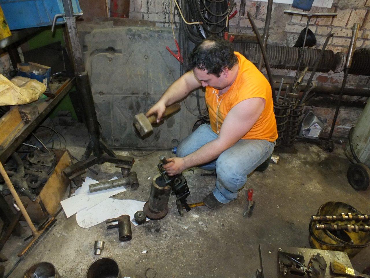

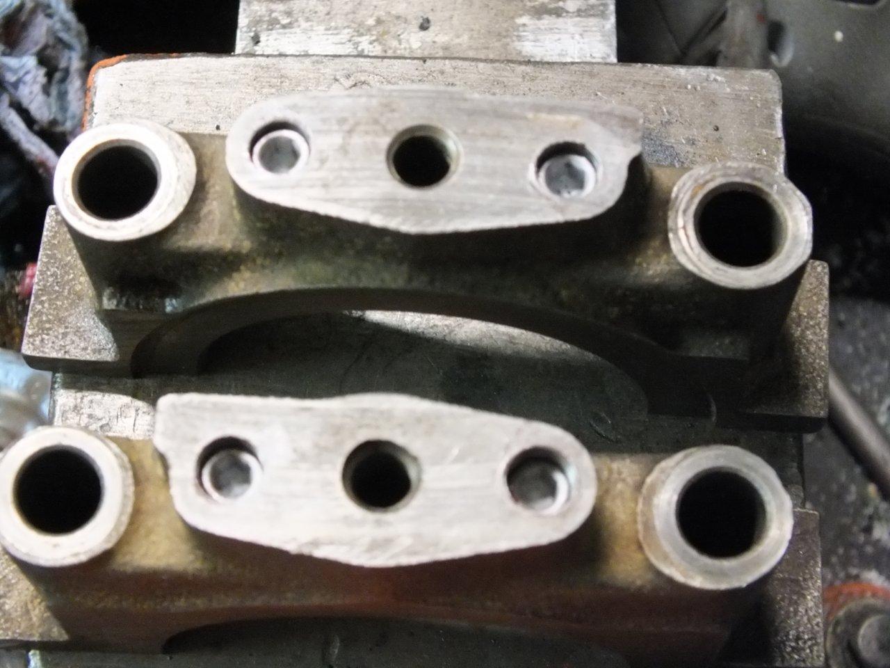

6. Мотор решено было избавить от балансирных валов. Для этого заглушили маслоканалы в крышках коренных подшипников и собственно удалили валы кувалдой)))
[attachmentid=102621] [attachmentid=102622] [attachmentid=102623]

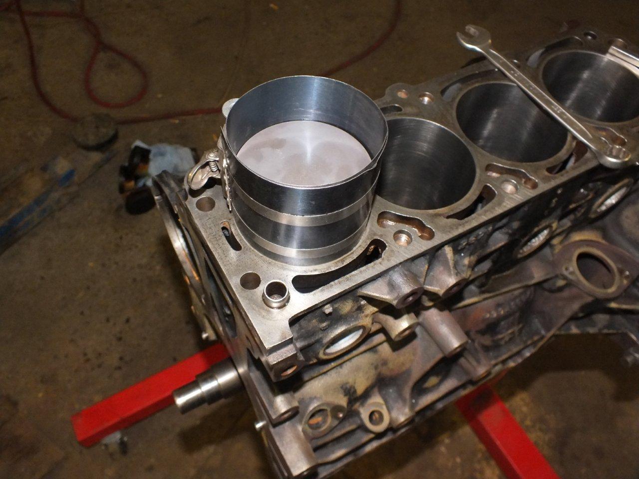

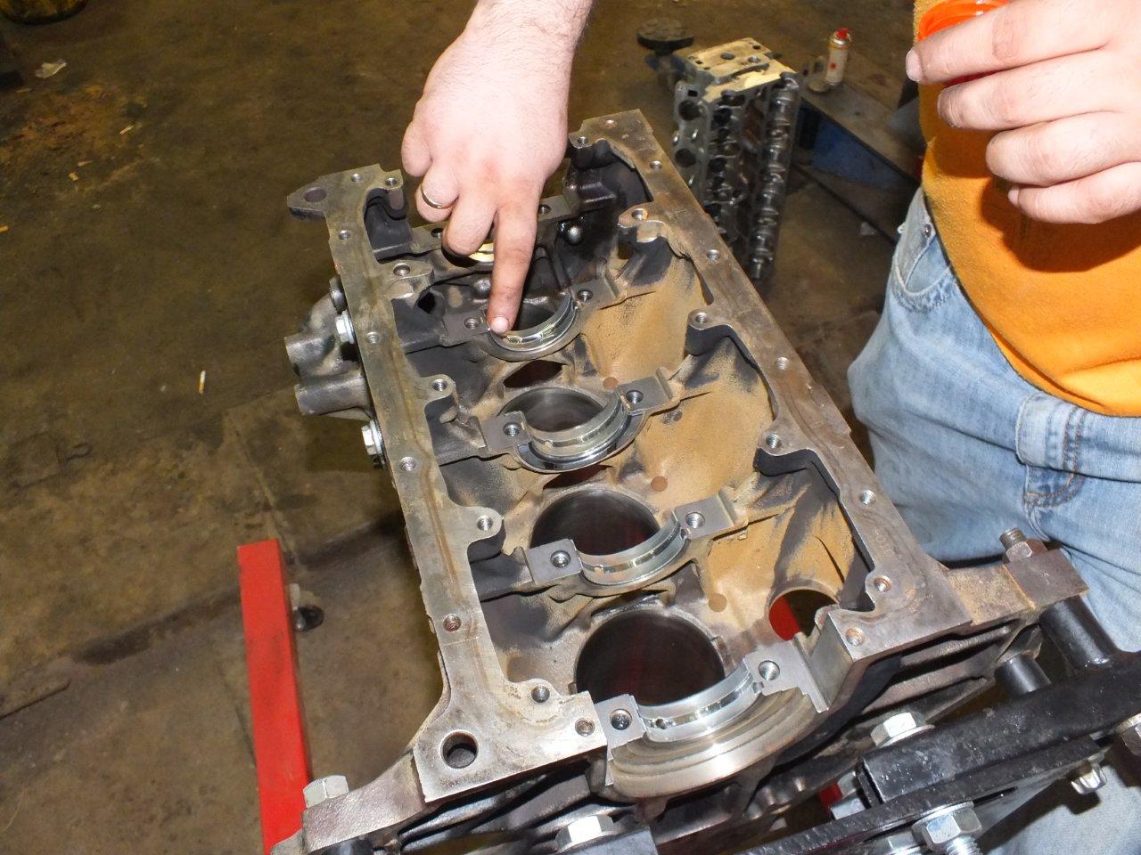

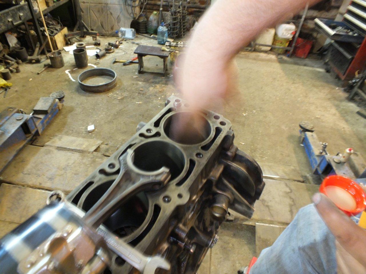

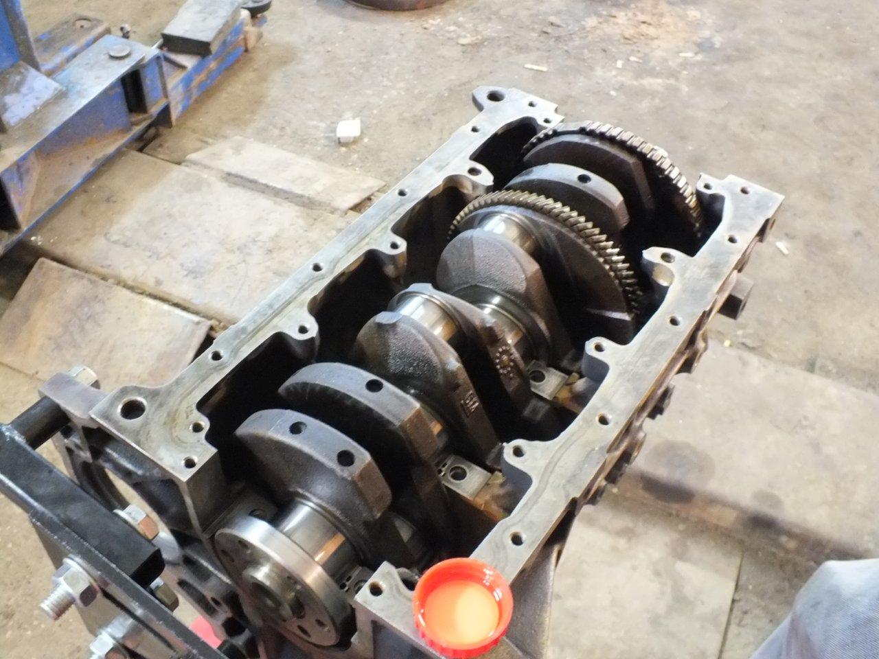

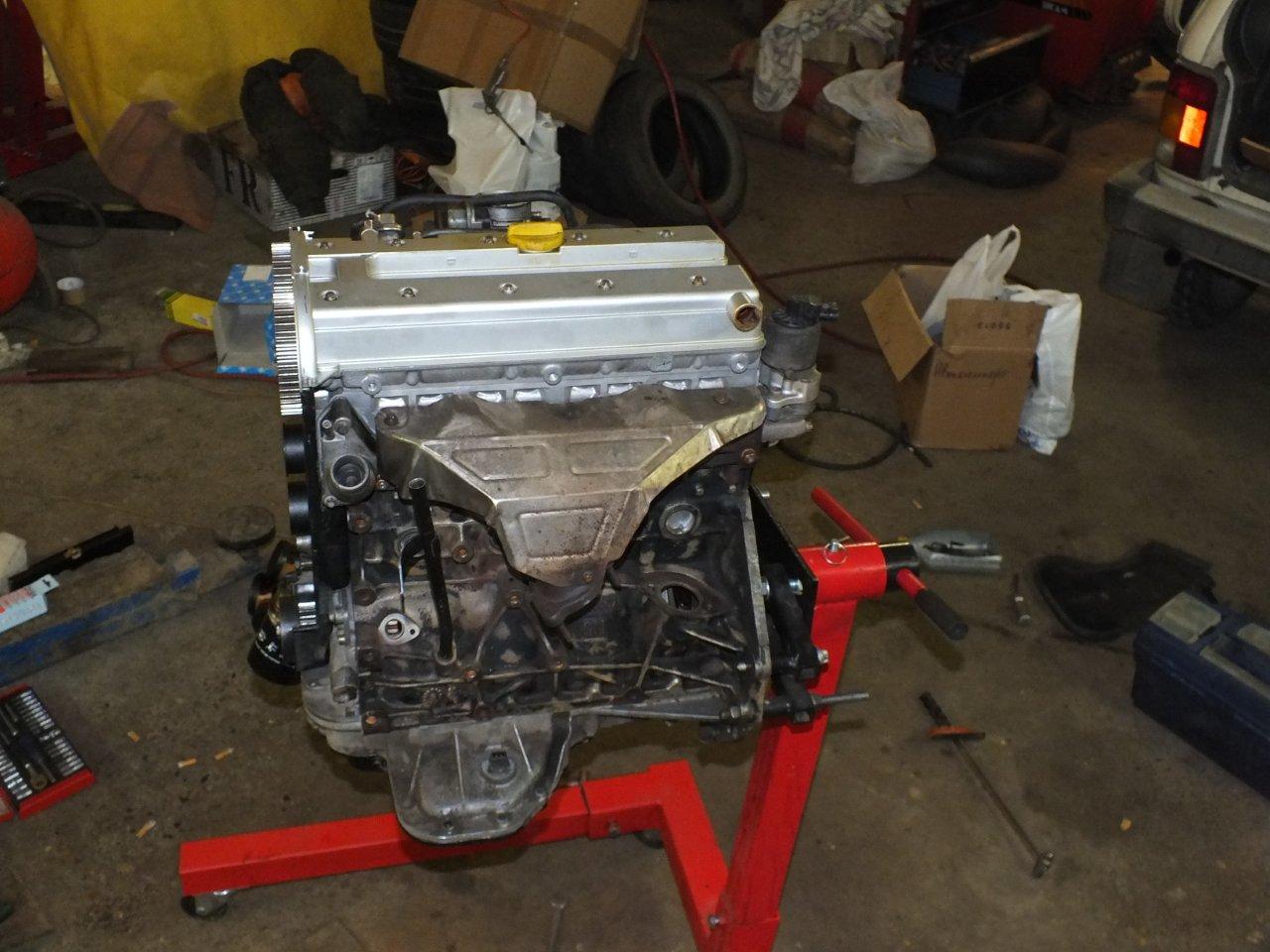

7. Сборка по порядку
[attachmentid=102624] [attachmentid=102625] [attachmentid=102626] [attachmentid=102627] [attachmentid=102628] [attachmentid=102629] [attachmentid=102630] [attachmentid=102631] [attachmentid=102632] [attachmentid=102633] [attachmentid=102634] [attachmentid=102635]
В подтверждение того, что Омего на ходу, фото на фоне айсберга
[attachmentid=102637]

СлепойПью, да, достать поршень я не смог)
