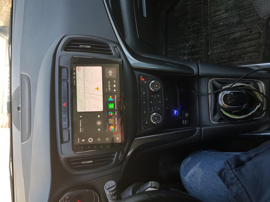

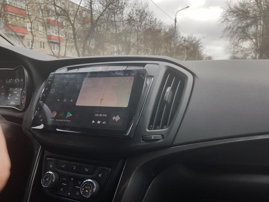

Итак. Заменил самостоятельно штатную голову NAVI 950 intellilink + звук Infiniti, на Teyes cc3. Канбус использовал от Опель Мока. Всё заработало. Будут вопросы, пишите. Попробую ответить.

@agdobry хвалитесь фотками как получилось

@agdobry а как это выглядит сбоку?

вид сбоку со стороны пассажира.

Отправлено 16 Январь 2022 - 13:46
Мое мнение - не красиво.

Может быть и не красиво, но зато всё работает.  Можно было модернизировать пластмассовую рамку. Но не было ни желания, ни времени. А готовые рамки под эту машину не выпускают. А когда штатная голова не работает, от слова совсем - то другого выхода нет, как оставить как есть. Может в будущем руки дойдут и тогда переделаю рамку чтобы было красиво. Кстати на новых крутых машинах других производителей экраны ставят просто как планшеты, без всяких рамок, и ничего - прокатывает.
Кстати, плёнку с экрана ещё не снял.

@agdobry А по углу наклона экран не регулируется?

Нет, он закреплён жёстко. И не зачем. У его получилось оптимальное расположение.

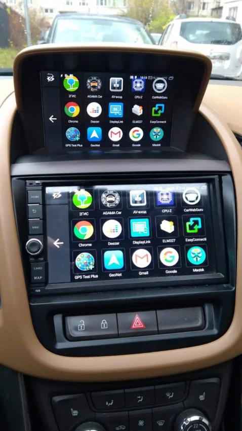

У меня немного есть на самой магнитоле, вот тут видно:
Гидроизоляция в гробу не позволяет опарышам меня съесть
