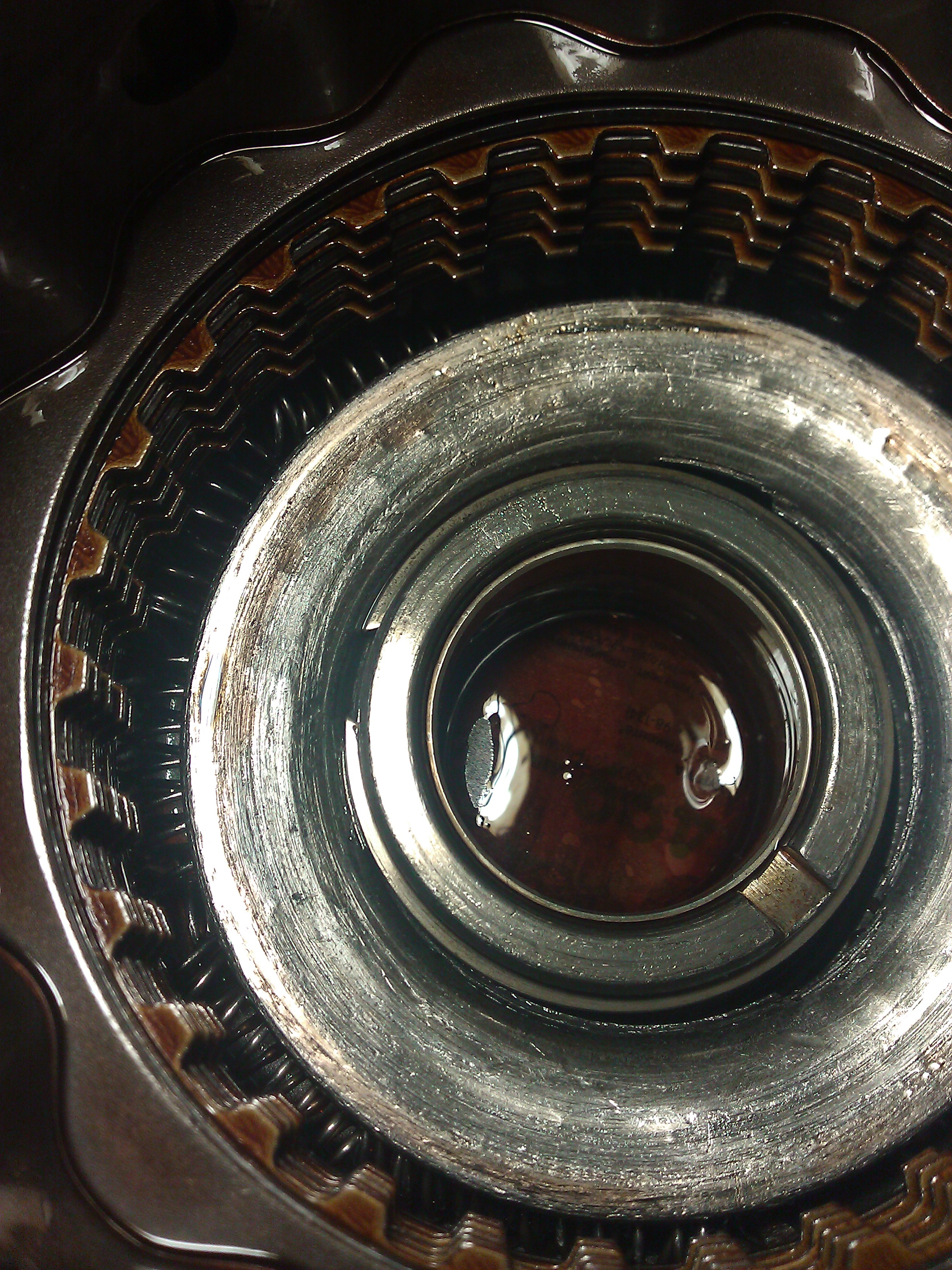

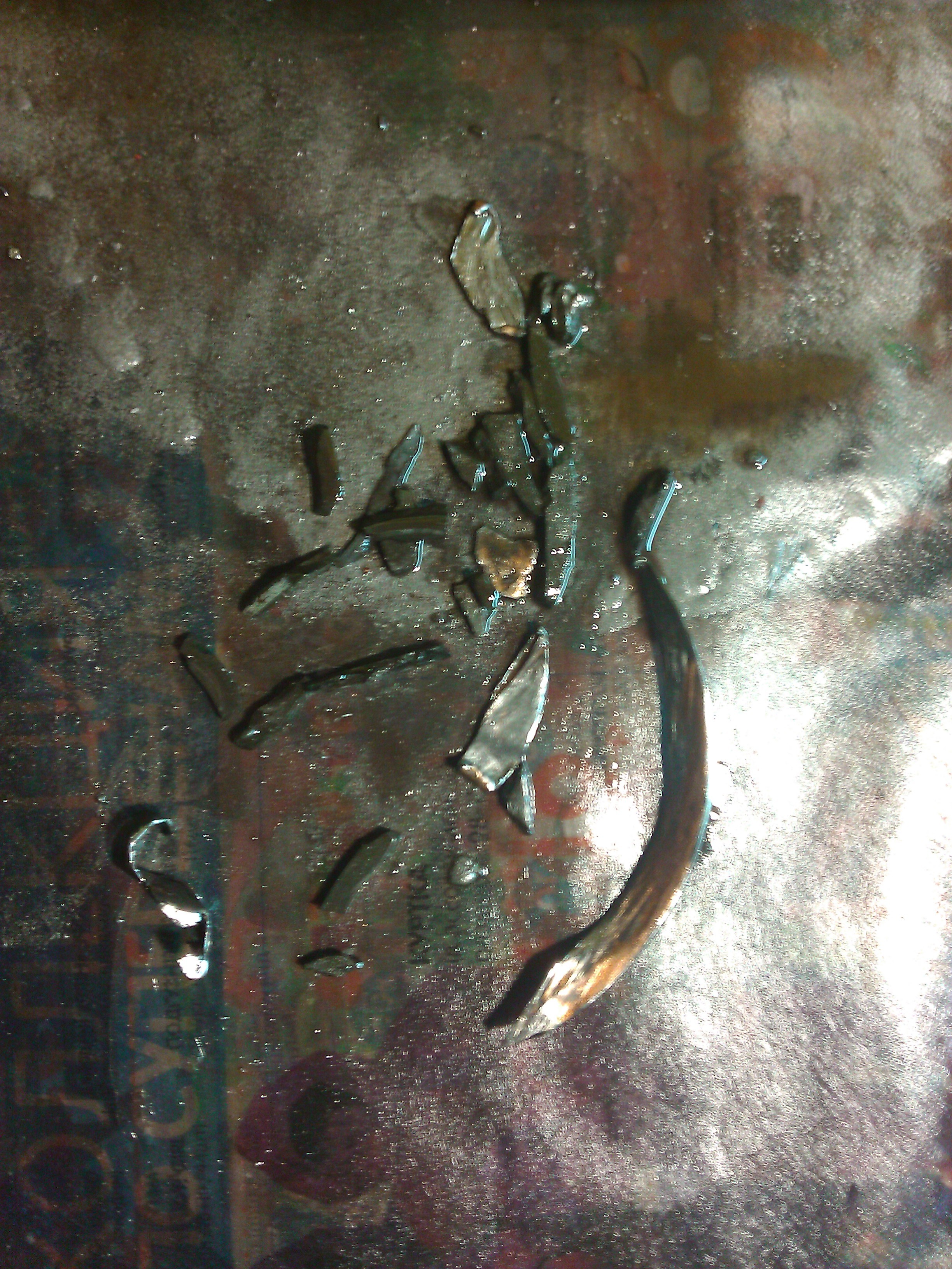

#40 Andrey A. K.
Andrey A. K.
  • Cообщений: 803
  • Город:г. Владимир
  • Автомобиль: OPEL OMEGA B CARAVAN Y22XE АКПП 00г.в., VOLVO XC90 2.5T
Отправлено 05 Ноябрь 2013 - 12:18
а это не в момент когда переключение с 3 на 4 передачи.
если этот симптом, срочно разбирать коробку! пока не наворотило
[attachmentid=108363][attachmentid=108366]
