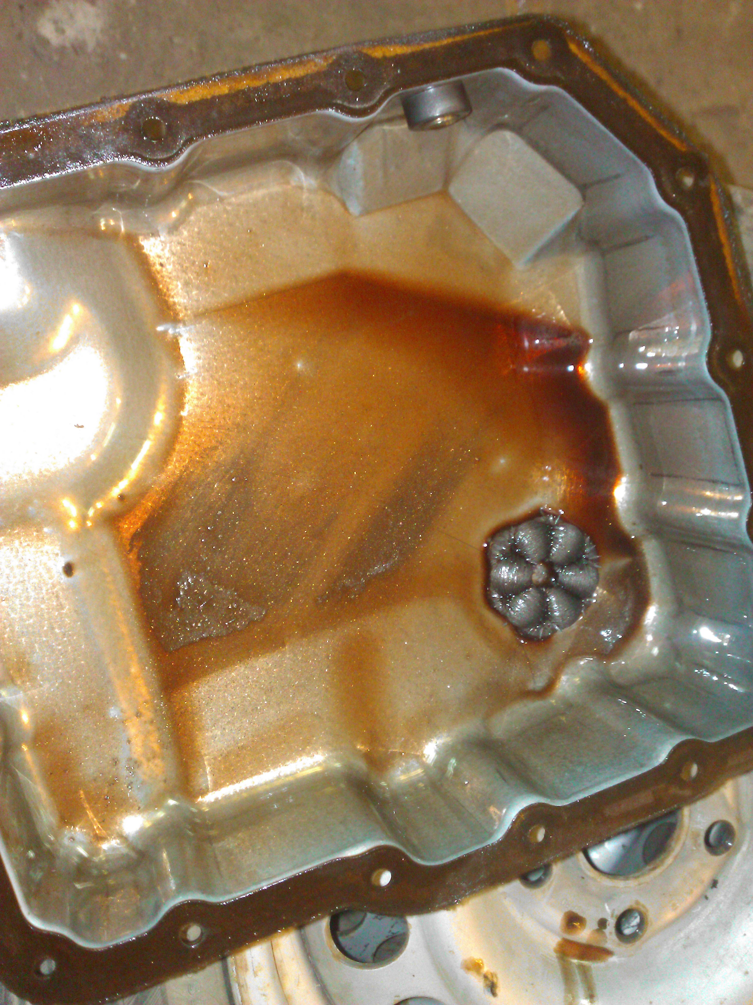

доездился до того, что только задняя первая и вторая!
вот сейчас хожу пешком
разлетелась пластиковая упорная шайба, которой цена "копейки" ну а дальше по цепочке, точило и точило железо по железу.
мой совет, снять поддон и посмотреть на наличие металлической стружки или пыли, фото выложу позже
[attachmentid=108423]
