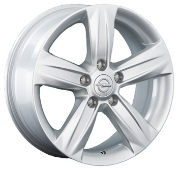

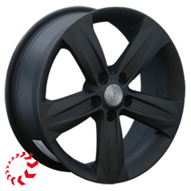

Задался вопросом, по поводу дисков и резины на зиму.
присмотрел Proma RSs и что-то из реплики
[attachmentid=96595][attachmentid=96596]

А мне на зиму понравились 16-е диски REPLICA Opel OPL-11, только у них вылет не 40, а 39, но это не существенно, остальные параметры один в один.
Тебе примерить?
#17 PARTYzanka
Отправлено 09 Ноябрь 2012 - 20:39
Цитата(hammer_80 @ 9.11.2012, 20:54) Просмотр сообщения
...Тебе примерить?
Конечно, вот картинка строго в анфас:

#19 PARTYzanka
Отправлено 09 Ноябрь 2012 - 20:43
Цитата(hammer_80 @ 9.11.2012, 21:42) Просмотр сообщения
на какой цвет авто?
