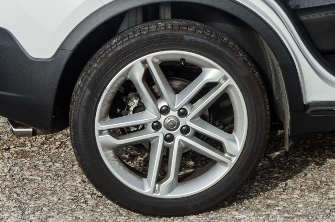

А на дизельной европейке с завода стоят Контики 225/45 R19 на, соответственно, 19 дисках. Когда езжу по проселкам[attachmentid=123937] все время думаю "ну щас погну или порву.." .. Нет, пока миновало, хотя задний правый диск о бордюр уже поцарапал, хоть и немного. Обидно, потому что не воссоздать обратно вид ни краской ни молотком.... :-(
Зато на трассах 120-160 км/ч хорошо держат....
Но для РФ такие не стал бы держать - заменил бы на более высокопрофильные.
[attachmentid=123939]
