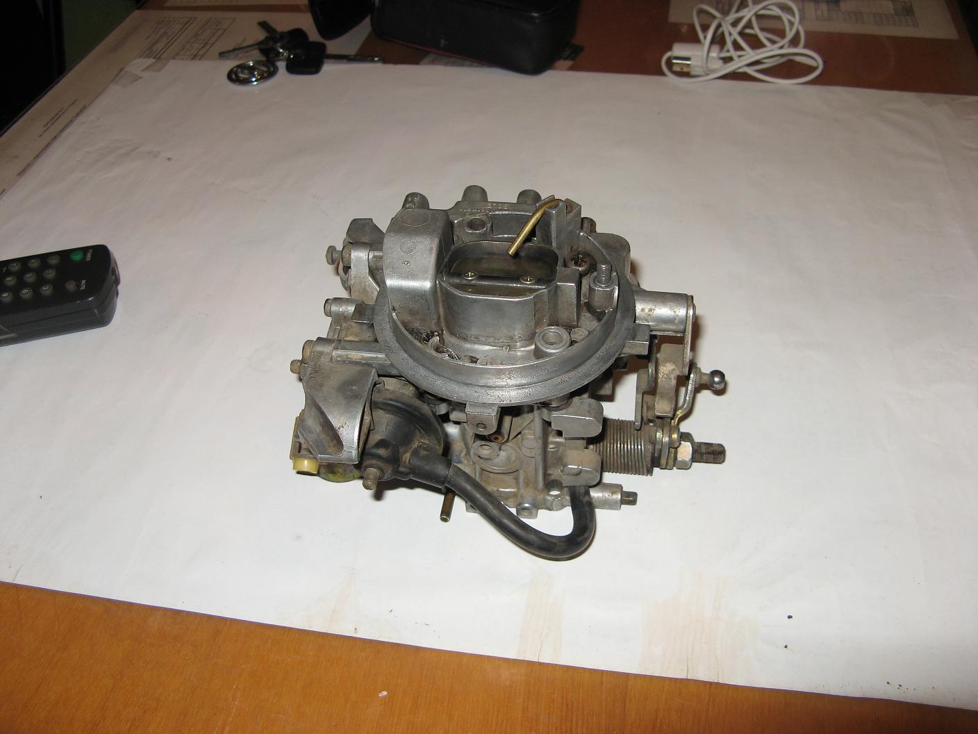

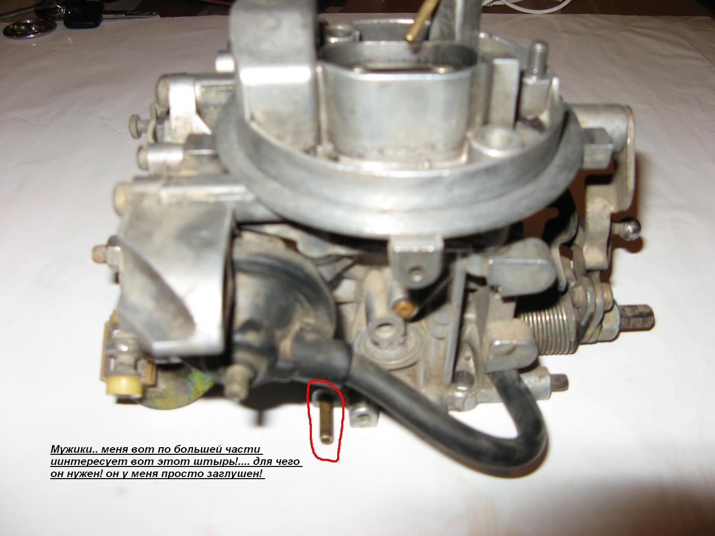

Отправлено 03 Май 2007 - 11:32
На рисунке показано что меня интересуует!.. и еще я вот поменял иглу... ну и заодно трамблер!.. так теперь у меня машина заводится один раз на высушеных свечах и то непонятно как работает! - троит чтоль! и заливает дуром свечи!.. они прям мокрые с них почти капает!..
Если ты поменял иглу то все равно нет гарантии, что ты избавился от перелива. Проверяй уровень. Не важно Вараджет это или Пирбург.
Если конечно ты уверен в трамблере.

Отправлено 03 Май 2007 - 12:05
nonamedz: штырь который тебя интересует, очень похож на штуцер вакуумного регулятора октан-корректора, должен соединяться с октан-корректором около трамблера и соответственно регулировать угол зажигания.

Отправлено 03 Май 2007 - 14:19
Это может быть и патрубок отбора вакуума к клапану, откравающему заслонку в воздушном фильтре.

Отправлено 03 Май 2007 - 14:37
согласен может и патрубок отбора вакуума к клапану, у меня вроде есть подобная штука, точнее была, потому, что у меня эта часть где сам клапан был, просто напросто отломилась. Сейчас езжу без нее, трубочку загнул и замотал, а к зиме че нить придумаю

Отправлено 03 Май 2007 - 15:02

Отправлено 04 Май 2007 - 18:40
Такс !народ! вспоминая новую иглу..и какой то пост по шлифованию иглы..сделал вывлды....Она кароче выглядела ну как бы игла и на конусном конце был какой то красный налет!..Хм конечно незнаю но может его надо было сдирать, в том плане что полирнуть!???
АААА пля!!! кстати старая(она вторая..) игла См рисунок!!!(они одинаковые по длине!!!), но разные по виду...
так вот я непонял.. причина перелива....1) позднее зажигание (или ранее!???)- кароче плохо отрегулированный трамблер
2) избыток бензина в камере
3) или что еще ...
а ну так все же что за трубки то это выходят сзади.. в частности одна.. она у меня наглухо закрыта .. но когда ее открываешь она сосет.. причем воздух!:))))так что мне кажется что она должна соединяться с каким нить устройством на подобе ваакумника на трамблере!... машина так же работает как при открытой и при закрытой трубке...

Отправлено 04 Май 2007 - 21:10
3) или что еще ...
1) Я вчера заметил, что игла из ремкомплекта короче старой иглы на 2-3 мм... Правда и седло старой иглы глубже, чем новой... Еще сегодня с утра с мужиком на работе базарил, он сказал, что когда-то ему втюхали якобы "очень крутую" иглу для его жигулей, покрытую спецсоставом. Этот состав к утру распух и заклинил иглу. Вот так.
2) Избыток в поплавковой камере - ПЕРЕЛИФФ. Увеличенное сечение топливного жиклера - ПЕРЕЛИФФ. А вот по поводу зажигания... тоже наверно возможно. Неполное сгорание топлива при позднем зажигании, засир свечей, еще более неполное сгорание и в итоге свечи мокрые и искры не дают.
А трубки из Вараджета две (не считая с тосолом). Одна, повыше идет к вакуумнику распределителя зажигания. Я сегодня в магазине вазовских запчастей купил новую - резиновый термоупорный щланг, длиннее того, что был сантиметров на 20 (стоимость 50 рупий). Предыдущий приходилось прокладывать в притык к кабу и в натяг. Коротковат был. Новый подошел идеально. Второй шланг пониже идет к вакуумнику карбюратора.
