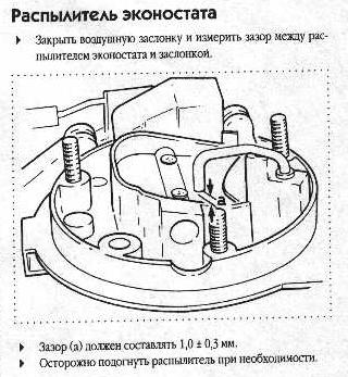

А вот это у кого как в реальности?
[attachmentid=7087]
У меня так вобще зазор сантиметр, да и трубка немного другой формы.
