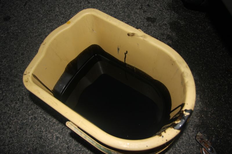

Сравнение нового и отработанного масла: [attachmentid=46892][attachmentid=46893]
