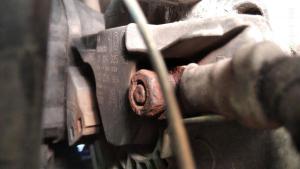

Дошли руки до генератора - поднял машину и сфотографировал тыльную часть, там где клеммы. Понятнее от это не стало - по видимому артикулу лезет только генератор в сборе, но никак не реле-регулятор((

на твоем генераторе над этой большой гайкой разъем или клемма под гайку?
на фото этого не видно

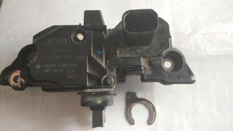

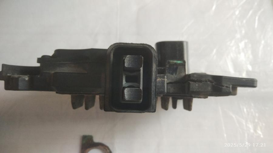

Подвели меня в итоге глаза и один из обзоров на Drive2, где автор во всех ракурсах приводил фото. Купил я этот "венгерское" реле-регулятор и только после снятия генератора выяснилось, что всем оно хорошо, вот только разъем не соответствует оригиналу. Там и размеры другие и форма (разъем с фигурным скосом), т.е. посадочные места и щётки совпадают, а разъём нет.
Тут, конечно, я сам себе злобный Буратино, но подвоха не ожидал до момента, когда на верстаке уже лежит снятый генератор, откручено старое реле и даже прикрутили новое. Хорошо ещё до установки выяснилось, что  разъемы разные.
Машину с подъемника сняли, оттолкали на улицу и сказали, что продолжат, когда я правильное реле привезу. Обошлась моя слепота и невнимательность в лишних три дня без машины... Купил уже не мудрствуя Master Kit 77ASC026 (кстати в Existe первая же рекомендованная замена из аналогов).
Пришел в сервис и через 15 минут машина завелась, зарядка работает, лампочка не горит - напряжение на ХХ - 14,3В. С нагрузкой падает, конечно, но до приемлемых 13,7-13,8В. Короче - закончилась эпопея затянувшаяся из-за моей невнимательности.
P.S. Да, Денис, ты оказался 100% прав - кольцевая клемма просто отгнила. Посмотрел на оставшийся "хвостик" и понял, что припаивать там не к чему, да и сам корпус с трещиной (возможно из-за плохого контакта и перегрева). Буду утешать себя тем, что щётки ещё очень даже ничего...

это ремонтируется. себе делал. работает без проблем много лет
что же до трещины, то это не приятно и может иметь последствия, но если будет давать правильные параметры и работать после ремонта, то имеет все шансы работать и далее
