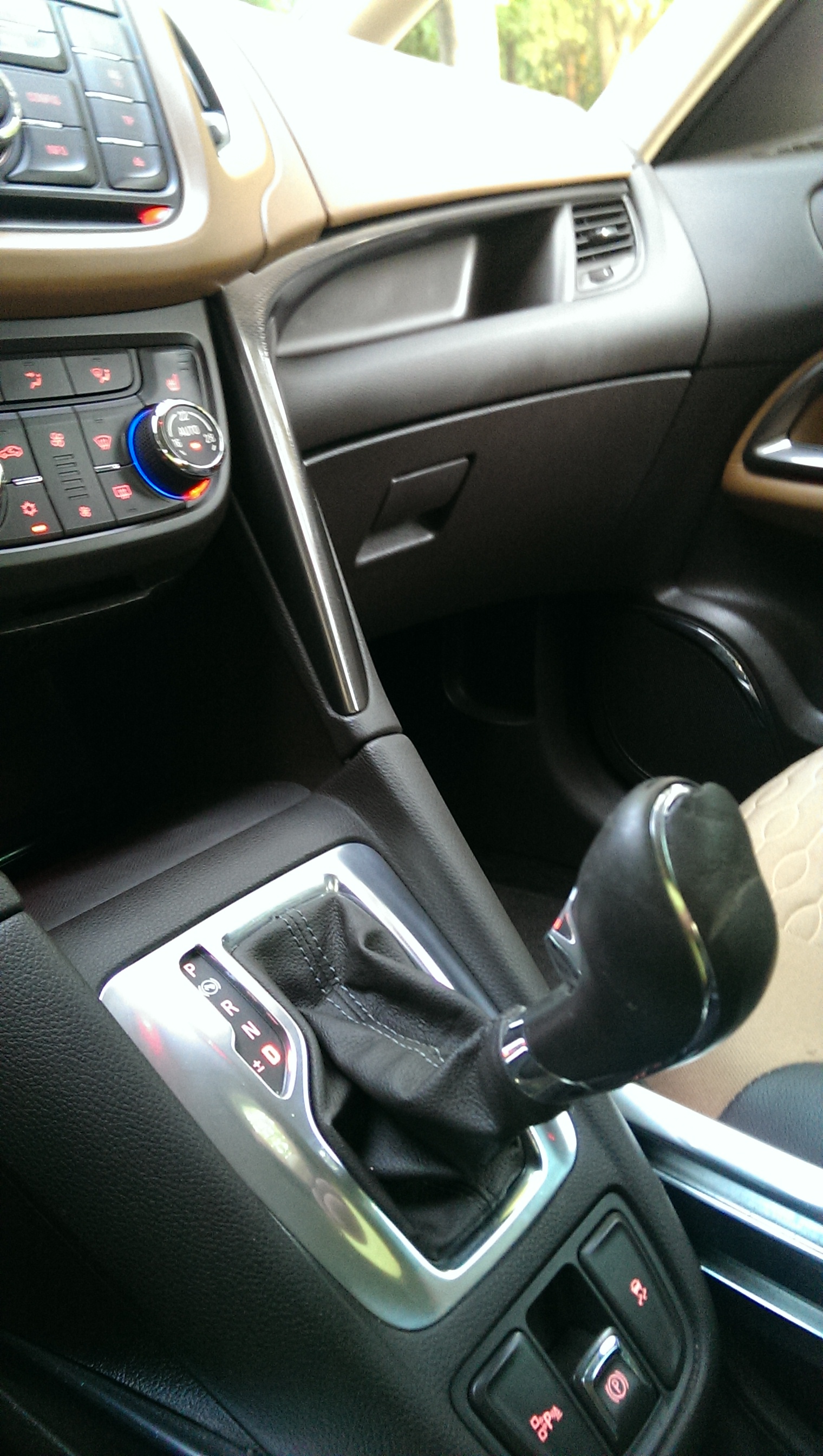

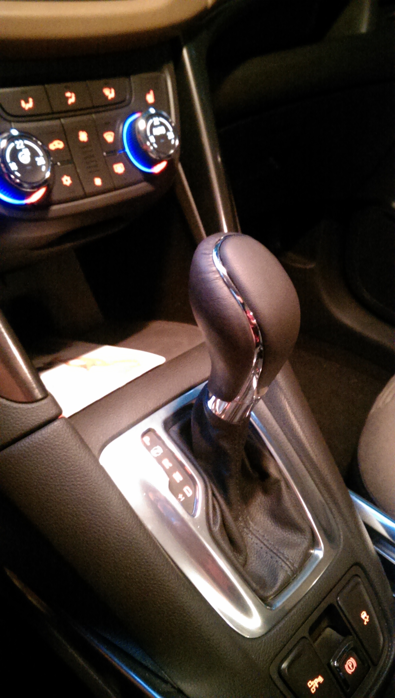

По причине того что за два года эксплуатации материал из которого изготовлена ручка АКПП превратился в непотребный вид, а новая ручка стоит где-то в районе 8000 рублей, пришлось отдать на обшивку ручку АКПП (Своими руками не стал ковырять, доверил чужим рукам rolleyes.gif )
Фото до обшивки:
[attachmentid=115443]
И после:
[attachmentid=115444]
Цена вопроса 1800 рублей.

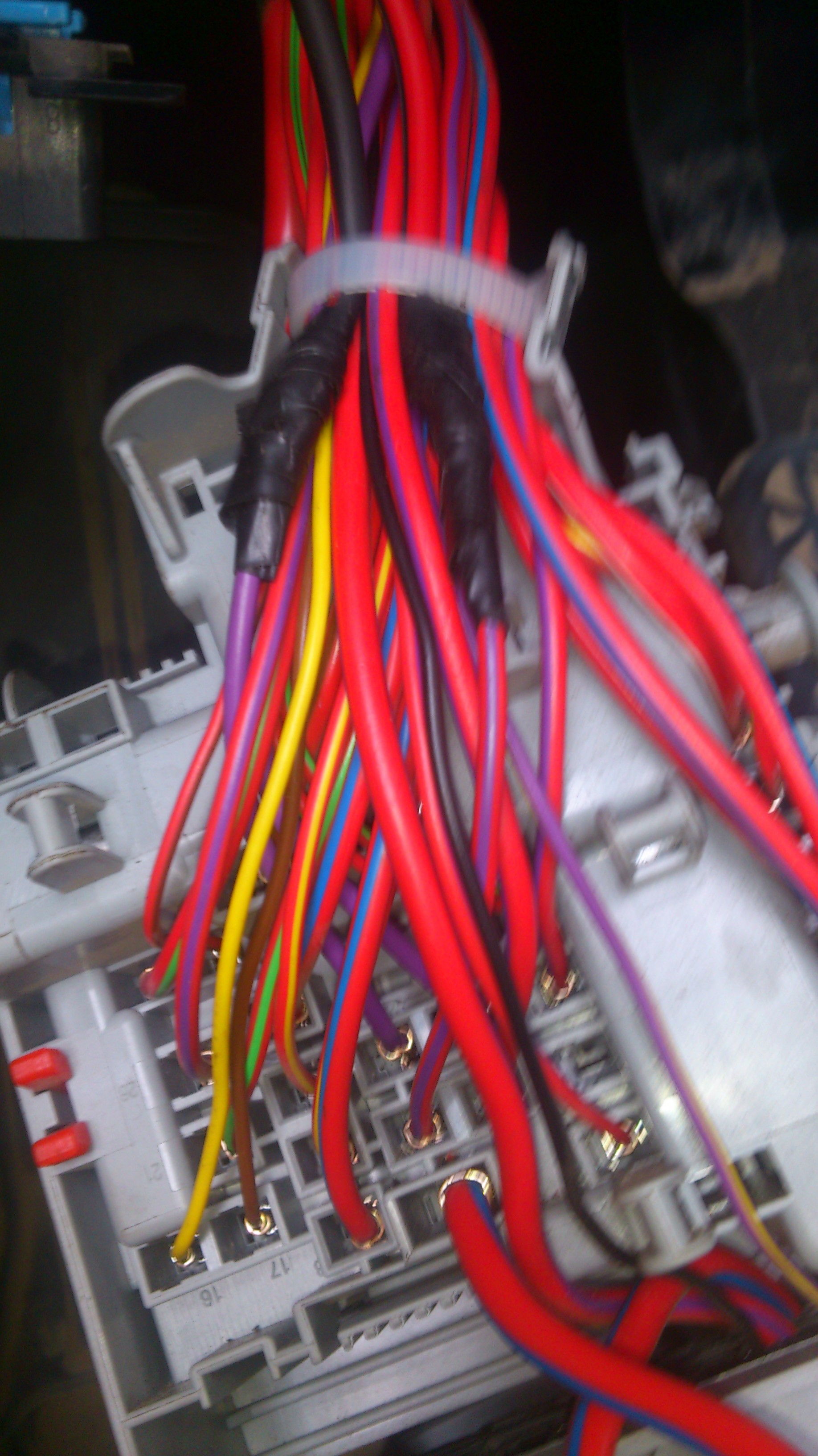

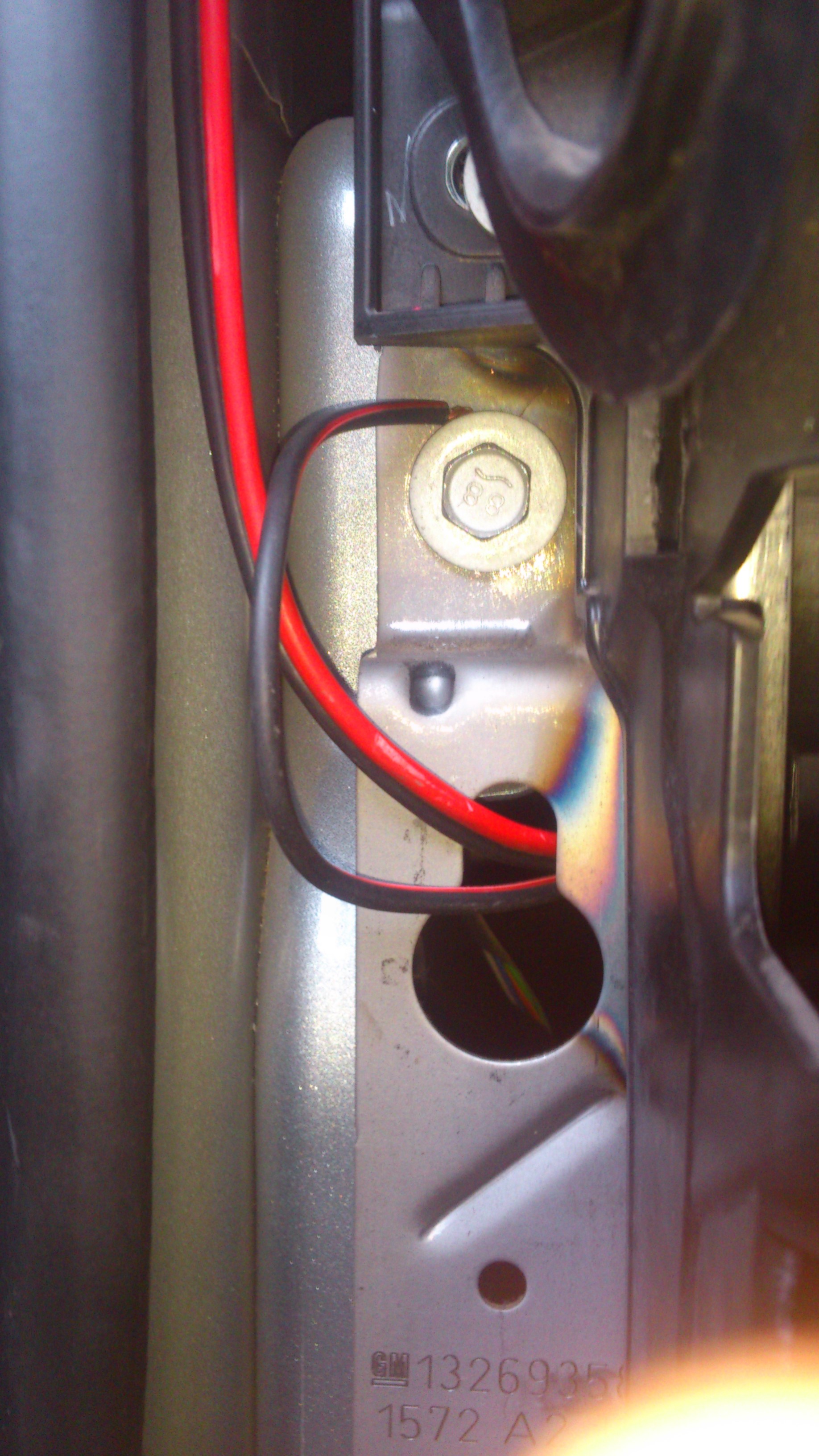

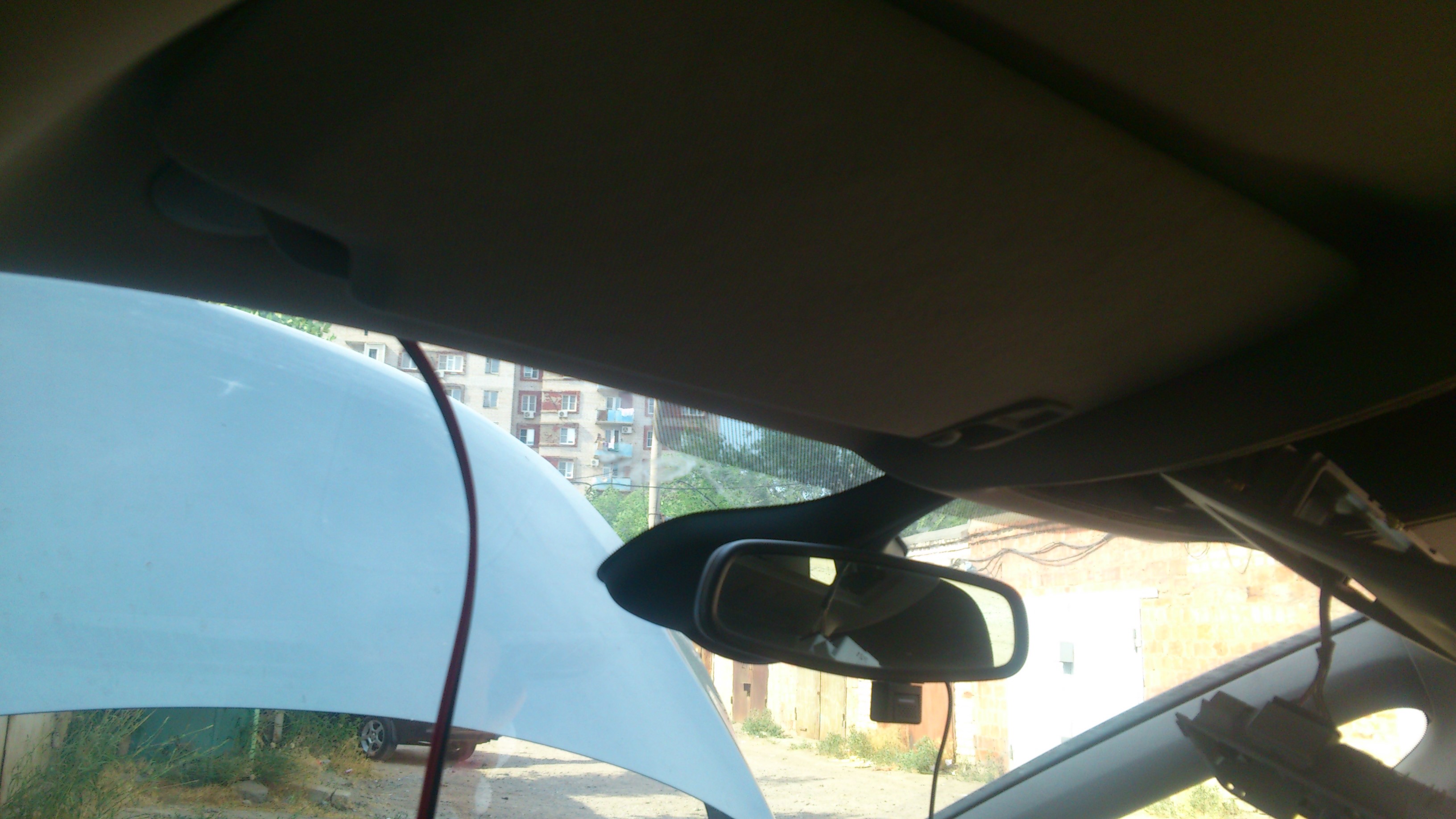

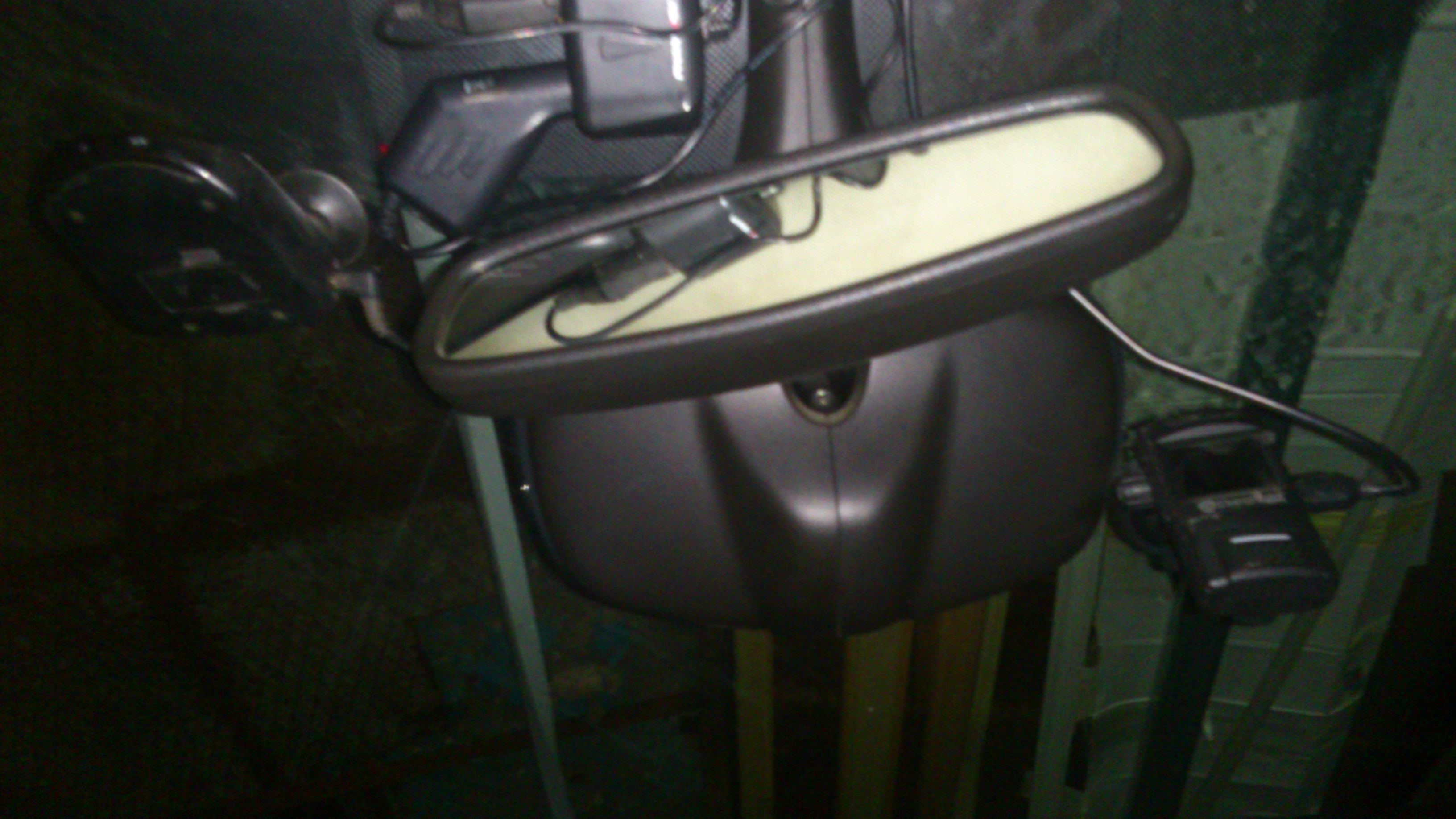

Сегодня решил сделать розетку на стеклу, что бы не резать провода у регистратора и радара, как предлагают электрики.
1. Добрался до предохранителей, и снял боковой пластик у панели
[attachmentid=122548]
2. Разобрал светильник
3. Нашел предохранитель прикуривателя, протянул провод под обшивкой (которая отгибается руками)
[attachmentid=122549] [attachmentid=122550]
и запитал на предохранитель (№6)
[attachmentid=122551]
(провод синекрасный это плюс)
4. Затем в течение часа пытался понять почему електричества на концах провода нет.
5. Через час понял прчину и перекинул минус на массу
[attachmentid=122552].
Все заработало
6. Затем подключил розетку
[attachmentid=122553]
и приклеил на стекло на двусторонний скотч
7. Собрал, лишние провода от радара и регистратора спрятал под обшивку и все.
Вот что получилось
[attachmentid=122554] [attachmentid=122555]

Я знаю как снимается верхняя часть. Надо поддеть снизу эту верхнюю часть (проще показать, чем об'яснить smile.gif ). Поддевать надо там, где есть зазор между "кожей" и блестящей окантовкой...[attachmentid=124722]
Как снимать всё остальное я пока не разобрался, т.к. там пока всё нормально smile.gif
И, кстати, это не гарантийный случай. В сервисной книжке конкретно написано: не попадают под гарантию элементы внешней и внутренней отделки. forever.gif
