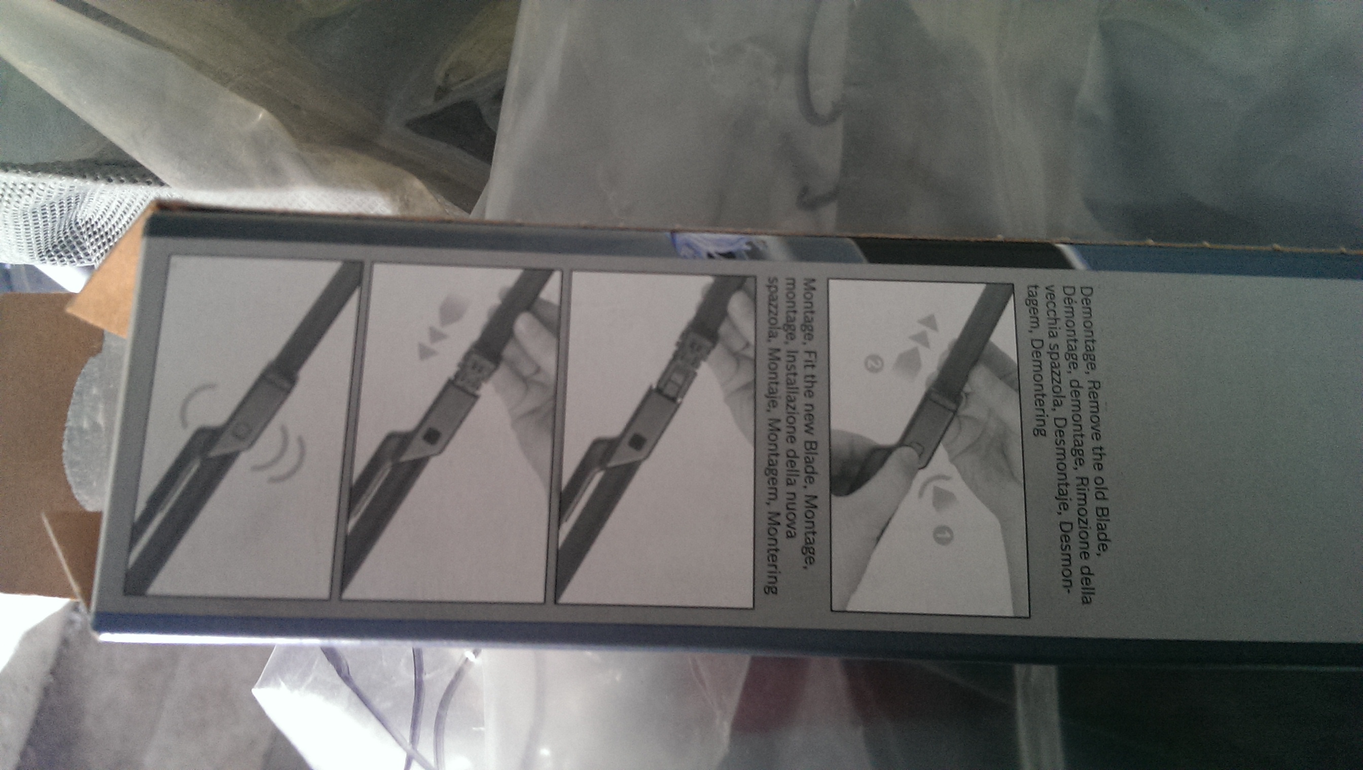

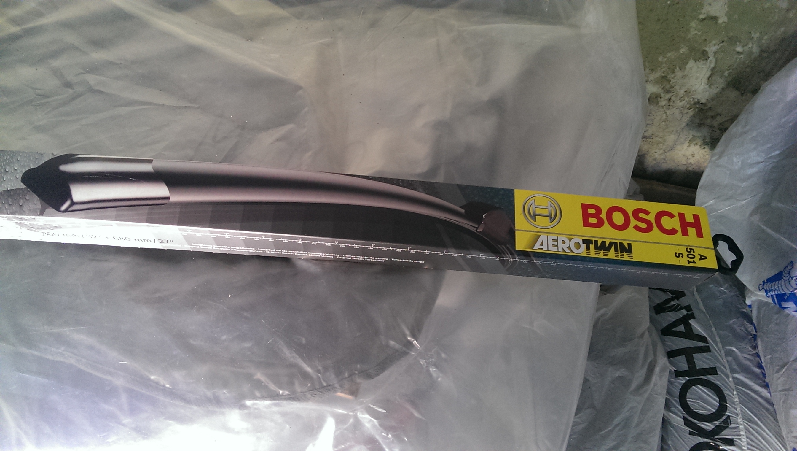

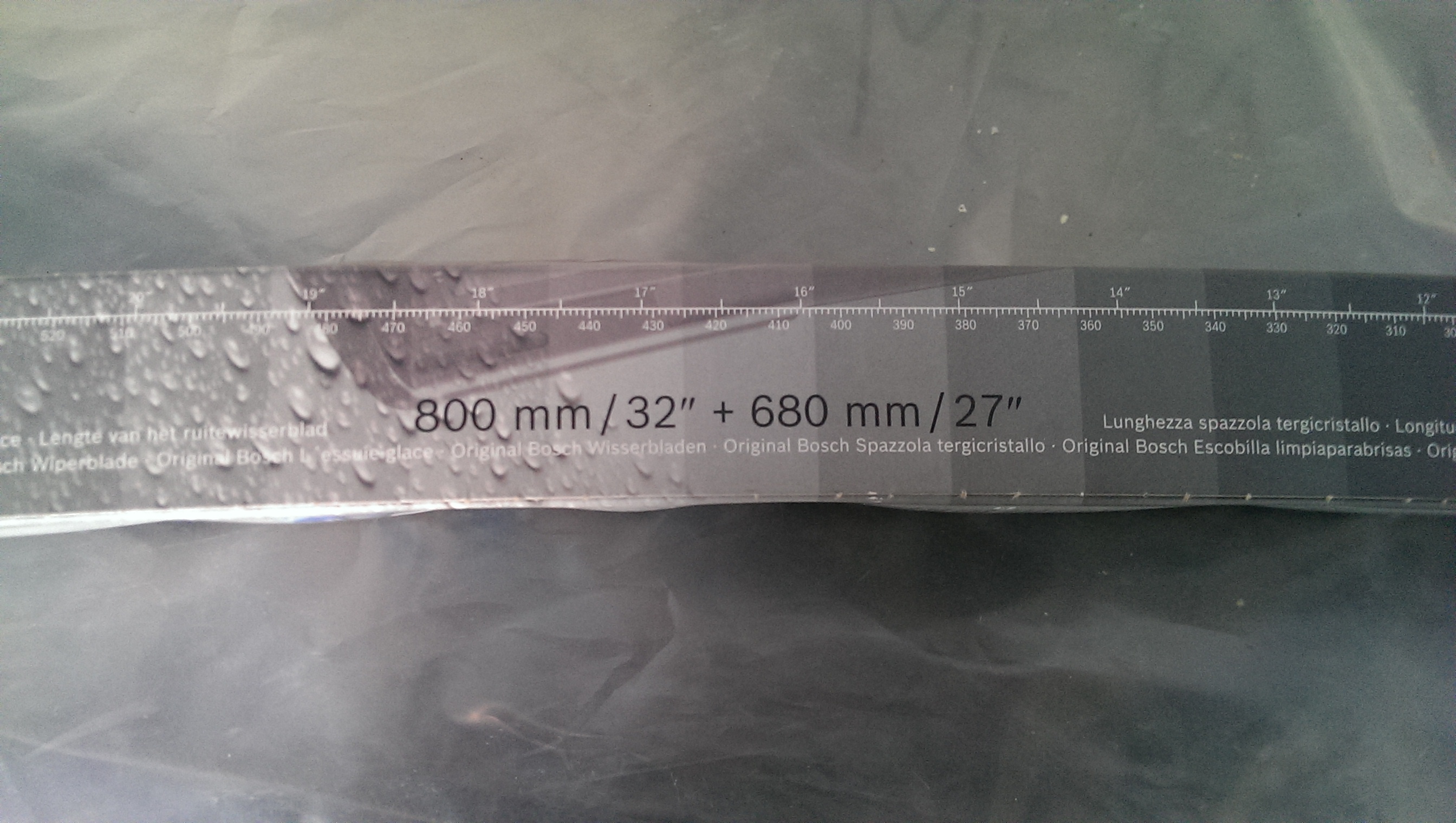

Всем привет! Решил подобрать новые щетки. Обнаружил, что выбора практически нет. Последние 6 лет на предыдущих машинах пользовался BOSCH AEROTWIN, они меня всегда устраивали, но на Зафиру пока не делают. Заинтересовал комплект щеток на ПЕЖО 308,длина щеток почти такая же как и у нас. (водительская-800, пассажирская -680, крепления щеток похожее) Купил, попробовал поставить. Водительская встала как родная, а вот пассажирская не хотела садиться. Пришлось дорабатывать крепление щетки, удалив небольшой фрагмент пластика крепления щетки ножом. Потеря 2-х сантиметров (т.е 680) на пассажирской щетке практически не заметна.[attachmentid=110673] [attachmentid=110674][attachmentid=110675]

Пробовал фоткать , темно получается. Попробую объяснить , когда снимите родную щётку , посмотрите на внутреннюю сторону поводка в районе крепления щётки. Увидите загнутые скобки с правой и с левой стороны. Одна из этих скобок на 2-3 мм.длиннее. На самой щётке со стороны длинной скобки удаляем мешающий кусочек пластика, после этого щётка одевается до конца и защёлкивается. Также есть небольшой нюанс при надевании водительской щётки, там ни чего пилить не надо, но щётку тупо нацепить не получится. Обратите внимание на крепление самой щётки, на ней есть направляющая канавки. Эту канавку надо совместить со скобками на поводке, продвинуть вперед, щётка немного провалится и защёлкнится как родная. Изображение
