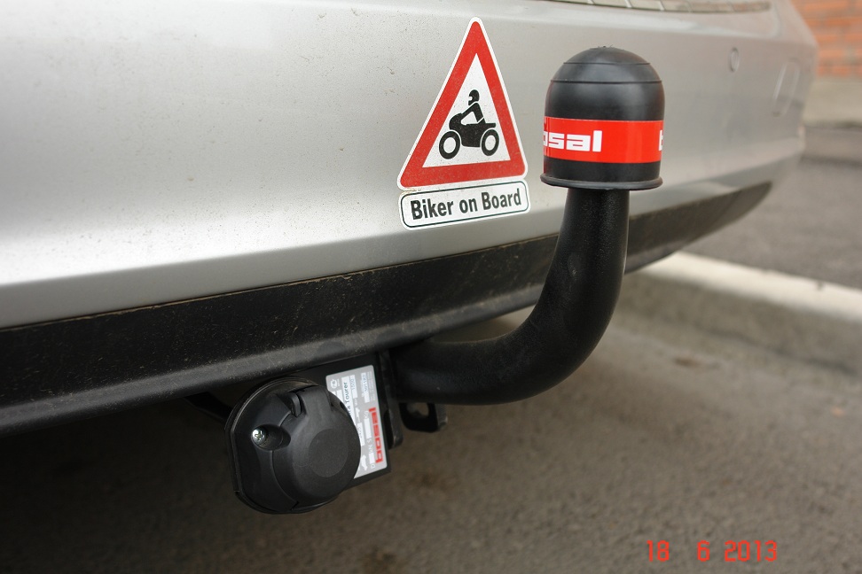

Наконец поставил себе ТСУ на автомобиль, долго считал, размышлял на тему.
В итоге устанавил у ОД не оригинальный комплект Bosal следующей конфигурации:
- само ТСУ производства Bosal VFM (российский Bosal), сьёмный крюк - 4590р.;
- электрика (проводка, разьём 7-пин, мозги), оригинальный Bosal 030-238 - 7900р. именно для ZT.
Детали + стоимость монтажа - 17500р.

#16 vectorhorn
vectorhorn
  • Cообщений: 45
  • Автомобиль: Zafira Tourer 1.8XEL
Отправлено 18 Июнь 2013 - 19:29
Ржавеют быстро эти Bosal. У меня на Рено такой стоит. Прошёл год и краска вся вспухла, вылезла ржавчина. Жуткое качество окраски.
Тоже буду ставить на Турер фаркоп, но оригинальный, съёмный.
Сообщение отредактировал vectorhorn: 18 Июнь 2013 - 19:29

#18 orthodox
orthodox
  • Cообщений: 49
  • Город:Красноярск
Отправлено 19 Июнь 2013 - 08:20
Возможно это и так, а возможно и нет. Не думаю что производитель с мировым именем плохо красит.
Но даже если это и так, учитывая разницу в цене готов перекрасить - не вопрос.
#19 KDL
KDL
  • Cообщений: 248
  • Город:Москва, СЗАО
  • Автомобиль: Opel Zafira Tourer DTJ 2.0 AT -> Nissan X-Trail T32
Отправлено 19 Июнь 2013 - 16:41
orthodox, Поздравляю, Класный фаркопчик Изображение
