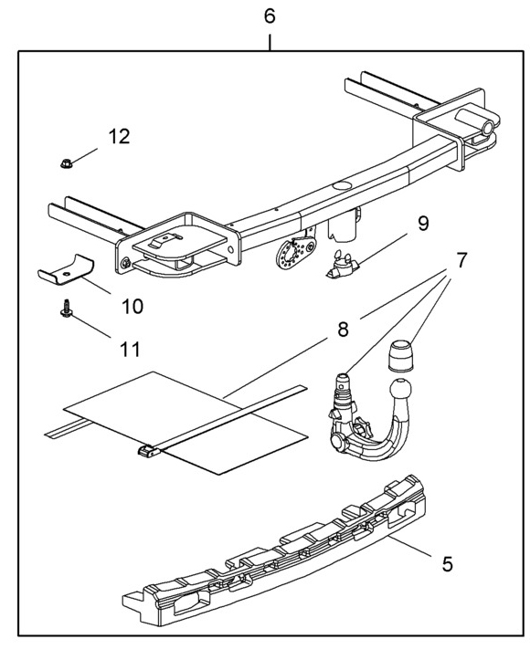

Коллеги, кто устанавливал себе родной съемный фаркоп??? (см. фото)
Подскажите, насколько сложно его после установки снимать/ставить на место?? Может фокти есть у кого??
И еще подскажите, режут ли бампер при установке?? Парктроники не ругаются на прицеп???

Stadt, если я правильно помню, то:
Снимается/ставится только деталь под номером 7. Не сложно;
Сам бампер не режется. На нижней накладке бампера отрезается небольшой кусок;
Если всё правильно подключено, то парктроники не ругаются, т.к. у электроники идёт согласование и задние парктроники должны отключаться.
П.С. У меня фаркопа нет. Пишу по старой памяти.

Крюк фаркопа находится вне зоны обнаружения парктроников, так что парктроники "не ругаются"

На моей такой фаркоп стоит с завода. Бампер не резали. Крюк снимать-ставить очень легко.Кронштейн с розеткой задвигается под бампер.Единственная проблемка -очень неудобно расположено ухо для крепления цепей сцепного устройства прицепа.
