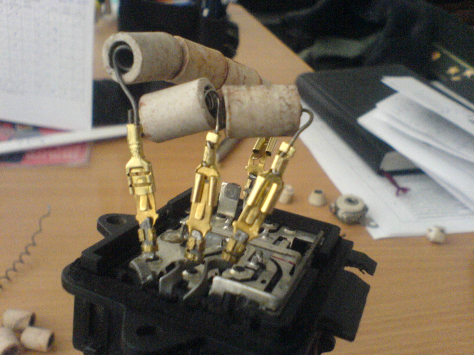

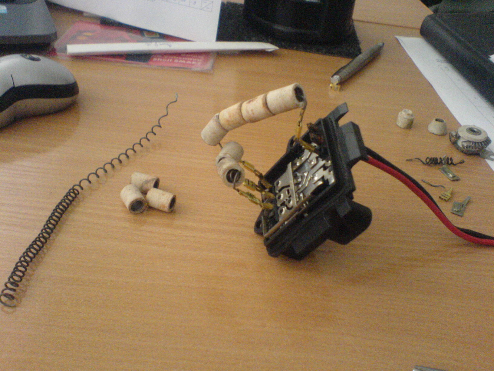

Вот мой вариант решения проблемы, работают все положения... использовал вольфрамовую проволоку от реостата ВАЗ (1,2 полож.) и от нагревательной спирали електроплиты, керамика с той же спирали...Сейчас ищу термостойкий состав для заливки спиралей чтобы исключить окисление спирали от нагрева и продлить срок службы. спираль не паял-варил, а просто плотно обжимал клемниками.

Какой сваркой варил, там толщина вольфрамовой нити где-то 0.5 мм. при этом нагревается при работе докрасна, от окисления и перегрева защищает слой керамики. Он разрушается, нити оголяются, при нагреве окисляются, потом перегорают... Найти бы какой нибудь состав жаропрочный, подобный керамике, обмазать им мои спирали, и я думаю, проблемы бы не было... У меня толщина вольфрама в 2 раза больше стокового.... завареный родной резистор, не защищенный от окисления, снова перегорит, я думаю....
