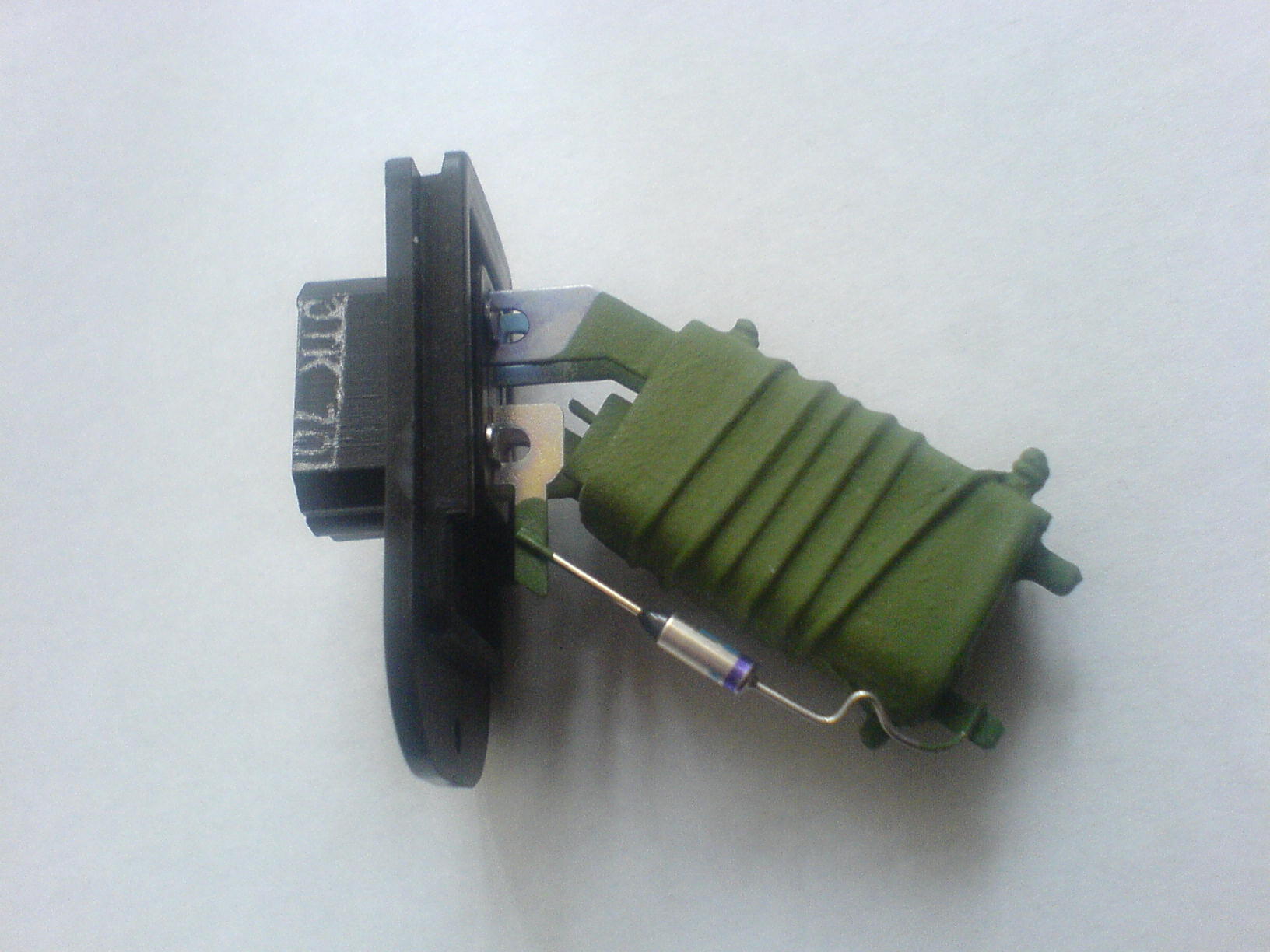

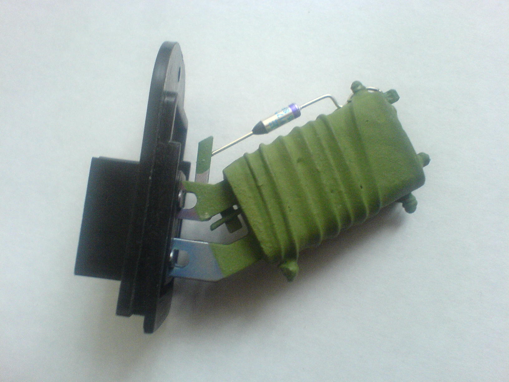

Вот сегодня случайно наткнулся в магазине:
[attachmentid=66660][attachmentid=66661][attachmentid=66662]
Резистор ВАЗ 2110,2123
Да, именно это сопротивление я приварил себе на место штатного. Только не забудьте что со штатным мотором работать не будет. Необходимо менять мотор на "волговски" менее мощьный.
Если чё и поможет - то кулер от компа(9 см).На 12 туда вроде как не лезет
Что за бред? Какой кулер ? Повторяю, резистор находится в вентиляционной шахте его и так обдувает вентилятор, по мощности раз в 30 больше чем компьютерный кулер.
Чем все таки варил, полуавтоматом? А волговский мотор по посадке в воздуховод подходит или надо подгонять? И как сильно он дует?

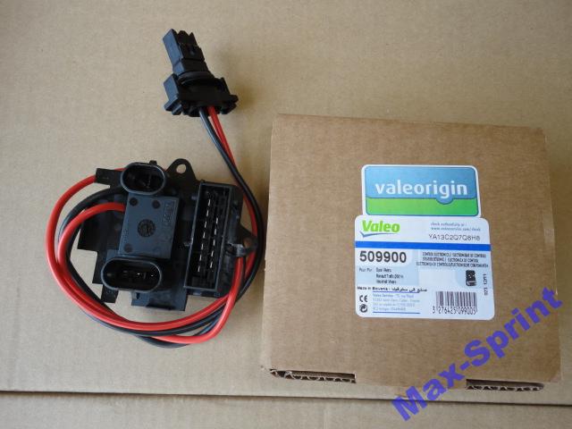

Отправлено 13 Февраль 2012 - 10:36
вот это должно помочь

аможно номер этой запчасти
#48 zidan4eg
zidan4eg
  • Cообщений: 247
  • Автомобиль: PRIMASTAR 2008 2.0DCI 66kW 90л.с.
Отправлено 13 Февраль 2012 - 11:11
77 01 050 325 по Рено - есть не что иное как 509 900 по Валео
