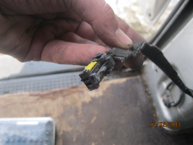

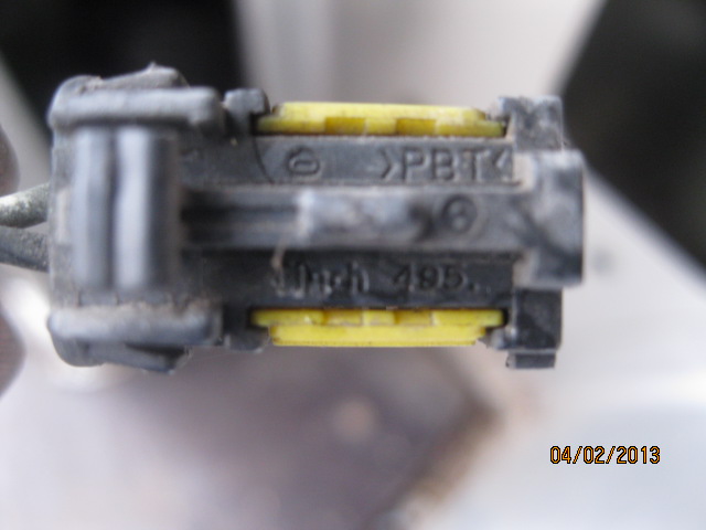

Был я в поиске концовика задней двери - роспашонки, но так ничего и не нашел. Но наткнулся вот на ети концовики и отверстия, подсказывайте, что ето?
тот что на первом фото, один левый снял с лампы заднего хода и птф
На четвертом фото дырка под концевик задней двери.

Я так и подумал что ето оно, а вот концы проводки не подключенные ето куда?
#4 ГЮГ
ГЮГ
  • Cообщений: 3 866
  • Город:Украина ,Хмельник.
Отправлено 05 Февраль 2013 - 18:38
Походу на концевик который у тебя стырили...

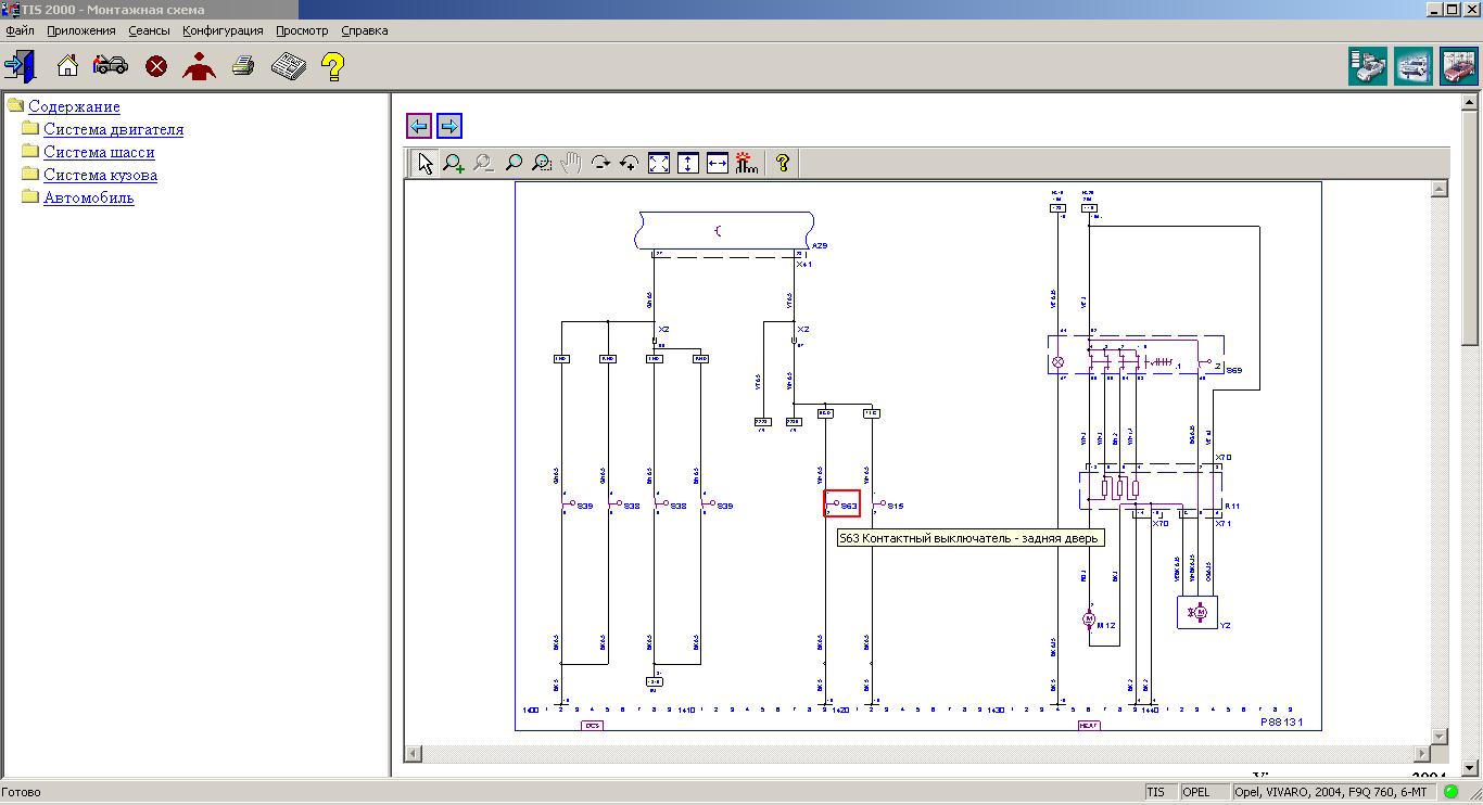

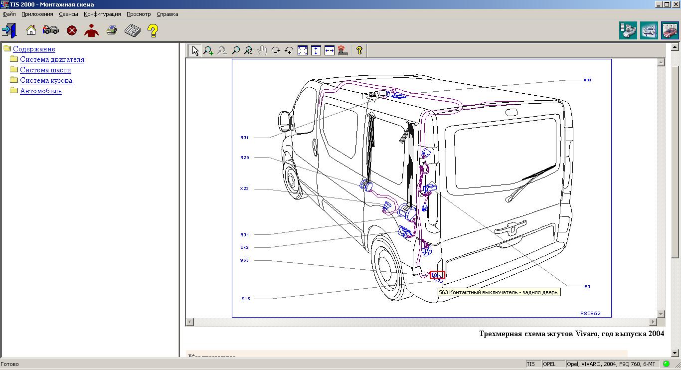

Цитата(VovaEnik @ 5.2.2013, 17:41) Просмотр сообщения
Или на доп розетку пасажира, присоедини лампочку включи зажигание светит? думаю что розетка
Неа...
#7 VovaEnik
VovaEnik
  • Cообщений: 34
  • Город:Украина Киев
  • Автомобиль: Opel Vivaro 2,5 CDTI G9U B6 H1L1
Отправлено 05 Февраль 2013 - 19:15
