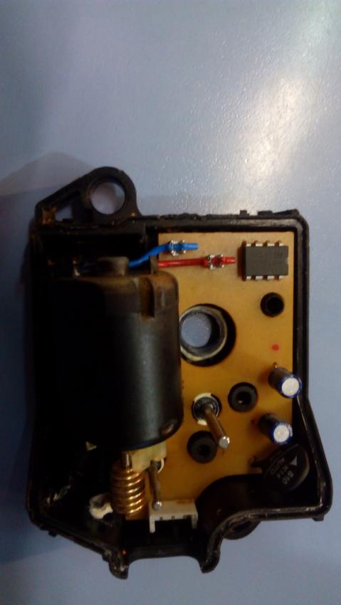

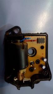

Нашел источник треска. Трещит в воздухозаборнике система рециркуляции. Хотя работает исправно, (я ей редко пользуюсь , всегда открыта), трещит когда открыта заслонка, нажимаешь на кнопку она закрывается нормально бесшумно, плавненько, нажимаешь снова она открывается и уже в открытом состоянии трещит немного 5 - 7 секунд как будто не открылась до конца, хотя вроде по виду открылась полностью.
Гиморный механизм. Внутри ржавеет двигатель и от него ржавчина заполняет всё внутри. Была такая проблема разбирал и чистил, корпус двигателя тупо покрасил. Машина уже другая, но в запасе осталась два новых эл. двигателя для данного механизма. Может кому надо?

1. При не работающим двигателе автоматически закрывается заслонка. Включил зажигание открылась.
2. Снять разъем под капотом. Очень недоступное место, придется частично открутить изоляцию. (может понадобится длинная плоская отвертка которую надо будет немного согнуть для снятия фиксатора разъема.
Можно купить новый блок, цена была около 6000 руб.
