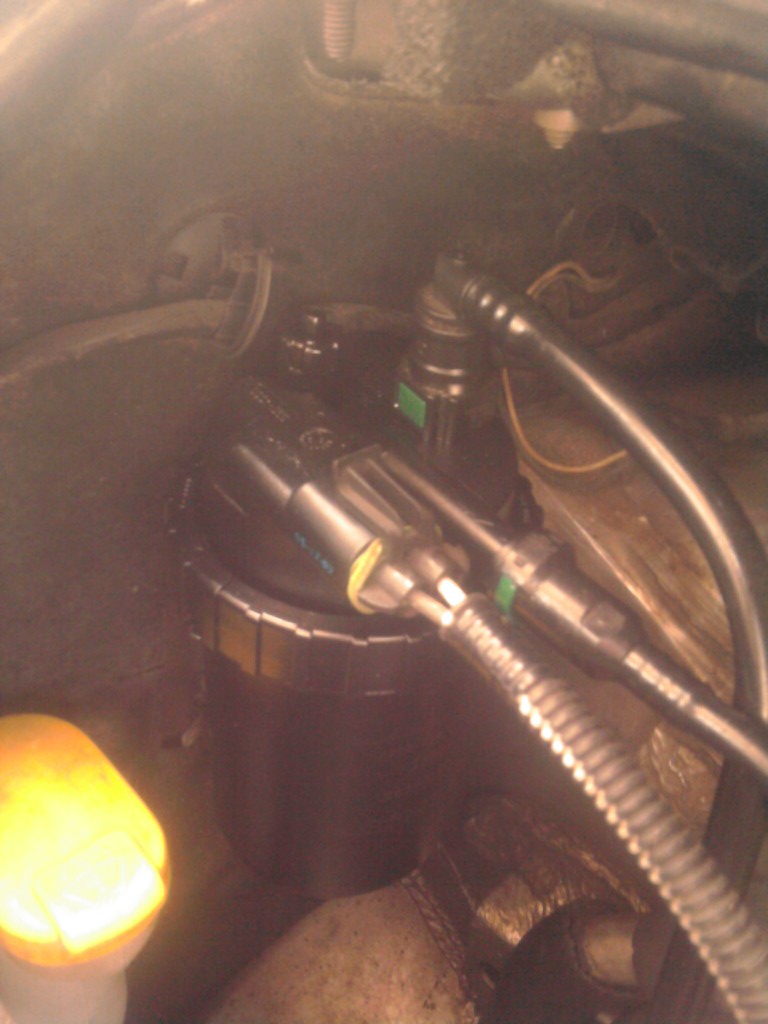

Ребят и всё же, какой топливный точно мне идет? А то в гамзинах никак не могут определиться, у меня на корпуче написано Делфи... и фильтр с гребком сверху. Подскажите номер фильтра и размеры

#17 ALABAI71
ALABAI71
  • Cообщений: 565
  • Город:Ukraine,ЧЕРНИГОВ
Отправлено 26 Март 2013 - 17:45
Может выложишь фотку колбы фильтра, потом станет ясно какой фильтр тебе нужен

Вот фото, правда с телефона. Какой надо фильтр?[attachmentid=101978] [attachmentid=101979]

я так понял. что у тебя короткий, т.е надо пурфлюкс с492,
у меня длинный под болт-не такой.
